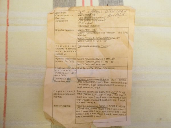

Ну, я то сам ничего пока не заливал, а вот что там на конвейере заливают бог его знает. На предыдущем Нексте 2013г.в. висела таблица залитых жидкостей на которой было подчёркнуто Cool Stream Standart 40 и я на этой машинке радости сгнивших заглушек так и не познал, как и новый владелец машины (контакт поддерживаем). Целенаправленно антифриз не менял, только по-необходимости, заливал всегда такой же, в АВТОГАЗЦЕНТРЕ на складе выписывал. Последнее время добавлял Феликс. Прошёл на машинке много больше 200 000, путаюсь уже сколько раз одометр обнулялся.

Вот фотка бумажки с лобовухи Некста 2013г.в. если кому интересно.
