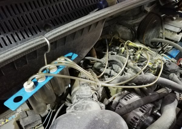

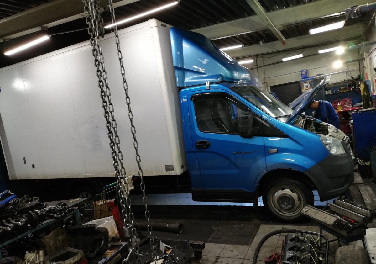

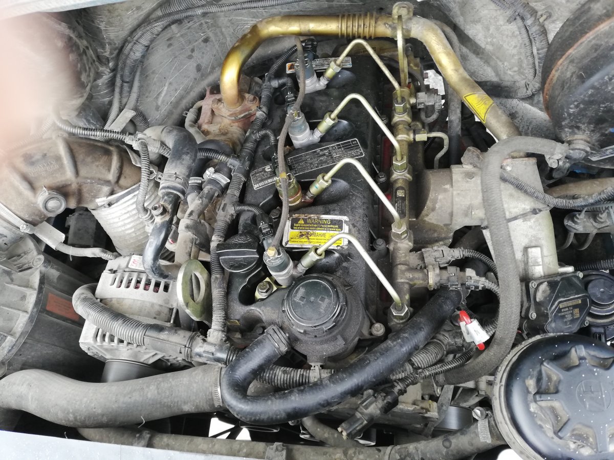

Евгений Круглов 0 Опубликовано 28 января, 2020 Всем привет. 47.000 пробег, camins 2.8. На панеле высветился значек жёлтого двигателя, машина начала троить, дёргаться, не ровно работать. Диагностика показала что имеется вода в топливной системе. Решили проверить работу обратного слива форсунок. Первая форсунка показала 30 мл/мин., Вторая 20мл./мин.,Третья 25 мл. /мин., Четвёртая 30 мл. / мин. Сказали, что чистить нет смысла, нужно ставить новые 1,3 и 4, а вторая работает хорошо. Почистили все от воды, песка и стружки и заменили три форсунки фирмы Bosch. Комп. диагностика - 1000 Диагн. топливной системы - 500 Снять/заменить/поставить форсунки с сальниками - 1500 Форсунка (три шт.) - 18000 Кольцо распылителя (три шт.) - 300 Сальник насос форсунки (три шт.) - 1200 Сальник шпильки форсунки (три шт.) - 750 Итого: 23.250 рублей. Колеги на работе сказали, что зря менял, деньги на ветер, мог сам дома промыть и прочистить. Такое чувство что меня надули. Поделиться сообщением Ссылка на сообщение Поделиться на другие сайты

L2140 1 780 Опубликовано 29 января, 2020 18 часов назад, Евгений Круглов сказал: Первая форсунка показала 30 мл/мин., Вторая 20мл./мин.,Третья 25 мл. /мин., Четвёртая 30 мл. / мин. :) нуу с этим люди ездят. 18 часов назад, Евгений Круглов сказал: На панеле высветился значек жёлтого двигателя, машина начала троить, дёргаться, не ровно работать. Это случилось после заправки? 18 часов назад, Евгений Круглов сказал: . Почистили все от воды, песка и стружки и заменили три форсунки фирмы Bosch. Воду ,песок Вы видели? фильтрующий элемент тонкой очистки топлива заменили? всё топливо в баке заменили? 1 Поделиться сообщением Ссылка на сообщение Поделиться на другие сайты
Евгений Круглов 0 Опубликовано 29 января, 2020 3 часа назад, L2140 сказал: :) нуу с этим люди ездят. Это случилось после заправки? Воду ,песок Вы видели? фильтрующий элемент тонкой очистки топлива заменили? всё топливо в баке заменили? В лукойл заезжаю на одну и ту же заправку, я думаю это произошло после того когда солярки мало в баке осталось, лампочка пиедупреждающая загорелась, а сразу не получилось заправится, может и хапанула со дна бака весь шлак. Фильтр заменили, а песок и что то похожее на стружку видел, воду не видел, но на компьютере при диагностике это показало. Поделиться сообщением Ссылка на сообщение Поделиться на другие сайты
