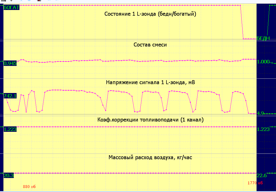

Alexander Ponomarenko 0 Опубликовано 16 марта, 2020 Уважаемые форумчане, прошу подсказать несколько вопросов по лог файлу. Двигатель 405, блок соатэ. Интересует несколько пунктов в лог файле. Диагностика проводилась сканматиком. Работа на бензине. Уже на второй газеле с одинаковыми блоками параметр богатая/бедная смесь на холостых оборотах показывает богатая. Как должно быть? Далее коэффициент коррекции топлива 1 канал не изменяется от количества оборотов. Этот параметр от чего зависит? И как опустить массовый расход воздуха ниже 20, и реально ли это на газеле? Буду благодарен за ответы. Поделиться сообщением Ссылка на сообщение Поделиться на другие сайты
Валерий(69) 1 509 Опубликовано 16 марта, 2020 А что лямбда говорит? После прогрева в основном она задает качество смеси. 19 минут назад, Alexander Ponomarenko сказал: Как должно быть? Если открыть прошивку в "редакторе" то там очень много параметров задающих качество смеси, замучаешься сопоставлять. Состав смеси 1.000 такой и должен быть на прогретом моторе. Поделиться сообщением Ссылка на сообщение Поделиться на другие сайты
Alexander Ponomarenko 0 Опубликовано 16 марта, 2020 т.е. на параметр богатая/бедная смесь можно не смотреть, если состав смеси около 1? Поделиться сообщением Ссылка на сообщение Поделиться на другие сайты
Валерий(69) 1 509 Опубликовано 16 марта, 2020 6 часов назад, Alexander Ponomarenko сказал: т.е. на параметр богатая/бедная смесь можно не смотреть, если состав смеси около 1? Как задан этот параметр: температура-обороты-коэффициент, например: темп-0/+5; обороты 250; коэффициент 0,782 и по мере прогрева подымается до 1.000, также и по воздуху. Это параметры задающие. Фактические значения могут различаться по каким либо причинам, которые надо искать. Тот же воздушный фильтр, ДМРВ, форсунки, лямбда и подсос в ресивере и т.д. Поделиться сообщением Ссылка на сообщение Поделиться на другие сайты
