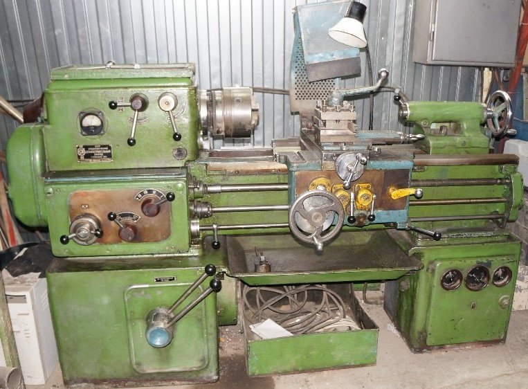

Аксакал 27 Опубликовано 26 марта, 2020 (изменено) 27 минут назад, oberst сказал: Я их беру по 110 руб. Нафига извращаться и точить? разве быть токарем является извращением? (станок юзаю такой - фото) в планах заменить на к62 (который уважаю за большие габаритные возможности) однако он жрет как конь 27 минут назад, oberst сказал: Я их беру по 110 руб. за такую цену - да, одобряю Изменено 26 марта, 2020 пользователем Аксакал Поделиться сообщением Ссылка на сообщение Поделиться на другие сайты
