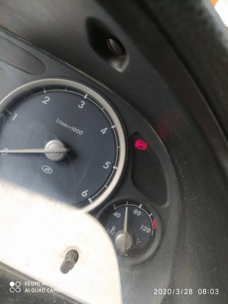

predinsergey 0 Опубликовано 26 марта, 2020 Стал обладателем Соболька. Десять лет назад ездил на такой же газельке, только мотор был 406 карб. Не могу разобраться с горящими индикаторами. Фишка на ручник работает на замыкание и индикатор тормозухи тоже. По идее если их скинуть ниче гореть не должно. Старый хоз с машиной поковырялся. Не могу найти провод на ручник. Где он выходит? его нет вообще. Куда смотреть? Бесят горящие индикаторы... Поделиться сообщением Ссылка на сообщение Поделиться на другие сайты

Alex030569 7 437 Опубликовано 28 марта, 2020 У меня вот это лампа стала часто загораться.Что за лампа? Поделиться сообщением Ссылка на сообщение Поделиться на другие сайты

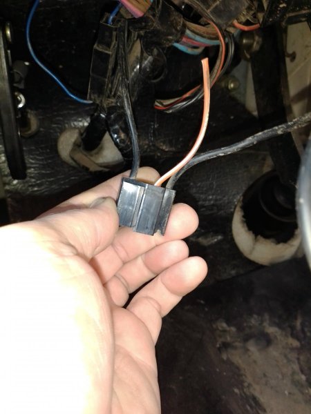

predinsergey 0 Опубликовано 28 марта, 2020 Все облазил нету такой штуковины Да, это Abs, должен быть диагностический разъем. А так можно визуально проверить предохранитель, провода на датчики у колес. Вот такая фишка болтается, не нашел оборваных проводов, снимал приборку все облазил... засада. достал на время лампочи)))) Может знает кто, что за фишка? Заранее благодарю за отклики. Поделиться сообщением Ссылка на сообщение Поделиться на другие сайты

rusgg 4 006 Опубликовано 28 марта, 2020 11 минут назад, Alex030569 сказал: Да ну!!!! Откуда на Гадзиле такое чудо? Там проводов то нет. Может провод идёт до абс разъема и там вода попала,абс же нет у тебя? В 26.03.2020 в 13:54, predinsergey сказал: По идее если их скинуть ниче гореть не должно. Провод на ручник идет по полу, может замкнул , разъем возле тормоза педали 1 контактный попробуй скинуть. Там рядом где то 4 контактный это спидометр и задний ход,не трогай. Поделиться сообщением Ссылка на сообщение Поделиться на другие сайты

Игорь 73 189 Опубликовано 28 марта, 2020 (изменено) На приборку он идёт напрямую, синий провод, он и на приборку синий хр2 разъем контакт 9. Если смотреть на разъем самой приборки - 4 контакт сверху в правом ряду. А эта фишка релюхи ,либо включение фар после основного выключателя, либо от сигналки осталась. Изменено 28 марта, 2020 пользователем Игорь 73 Поделиться сообщением Ссылка на сообщение Поделиться на другие сайты

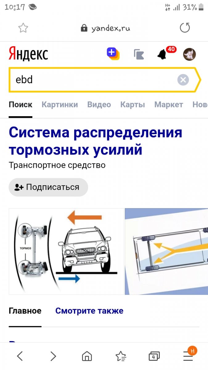

paul799 854 Опубликовано 4 апреля, 2020 В 31.03.2020 в 06:18, Gazecus59 сказал: @Alex030569 временами на кочках загорается..потом тухнет)) При плохом контакте в колодках добизнесовской приборки с 2-мя циферблатами (сейчас не помню уже какой именно колодки) начинают иногда моргать абс и ебд. Советую "передернуть" все колодки. ЗЫ: с выкручиванием лампочек фокус не пройдет - в приборке ЕМНИП на эти символы светодиоды стоят. Лампочки только на подсветку, значки габаритов, БС и ДС. Поделиться сообщением Ссылка на сообщение Поделиться на другие сайты
