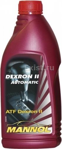

Максим Павлович 123 Опубликовано 10 января, 2016 Какой из представленных предпочтител ней залить в гур? Поделиться сообщением Ссылка на сообщение Поделиться на другие сайты
MAGNUS 1 127 Опубликовано 10 января, 2016 Первая картинка мелкая. Желательно синтетику и декстрон3. 1 Поделиться сообщением Ссылка на сообщение Поделиться на другие сайты
