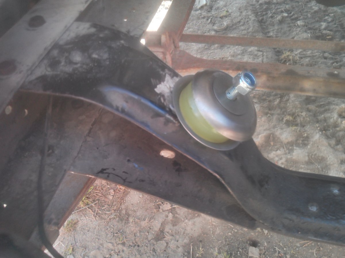

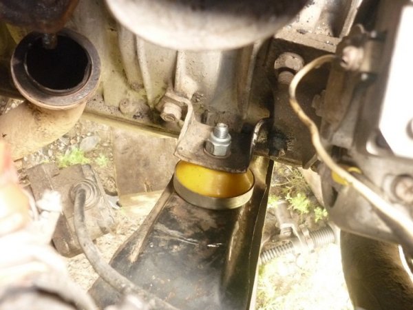

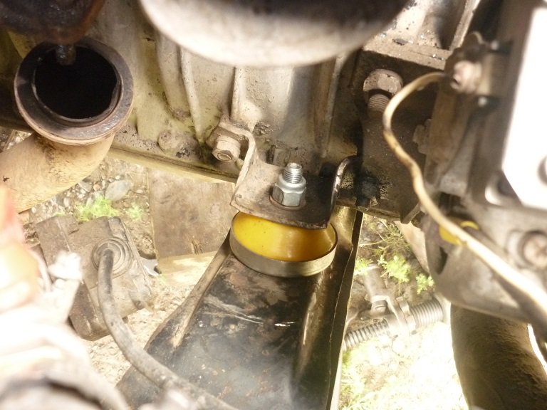

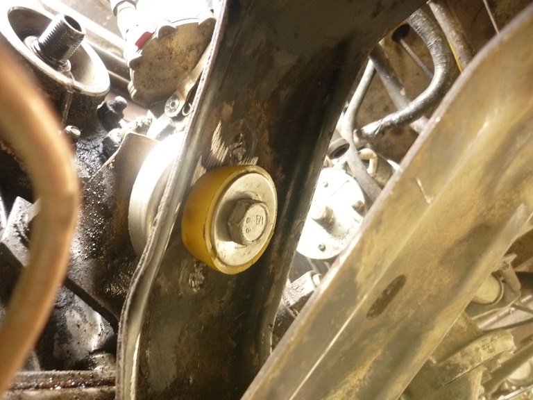

Аксакал 27 Опубликовано 6 мая, 2020 доработка не относится к какому либо конкретному двс, потому решил выложить тут суть: на Газелях, особливо тех которые ходят под грузами, периодически рвет подушки двигателя решил проблему кардинально - адаптировал подушки двс УАЗа нюансы: 1) желательно ставить мягкие, уретановые не достаточно хорошо гасят вибрацию 2) толщина материала центрирующих шайб важна, гамно из жести не рекомендуется Поделиться сообщением Ссылка на сообщение Поделиться на другие сайты

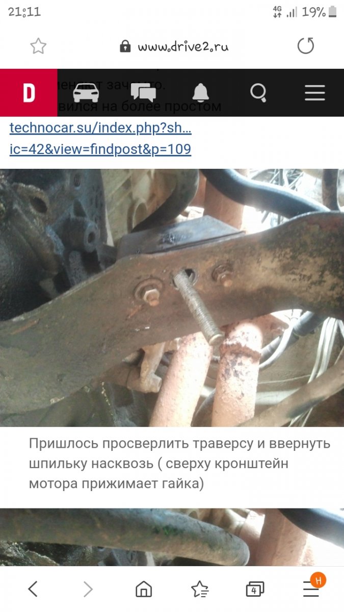

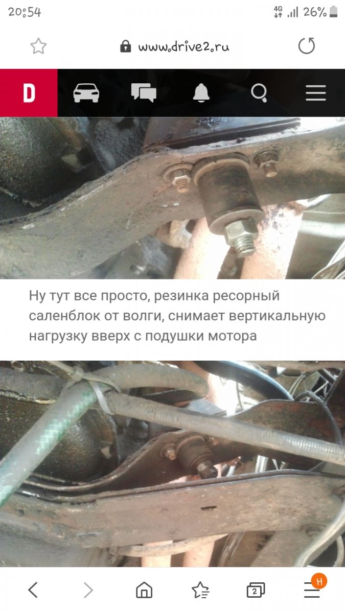

Кирилл 843 Опубликовано 6 мая, 2020 Да я давноооо бабочку просверлил и длинным болтом с шайбой и резинкой от аморта изнутри через штатную опору е0-е2 и лапу двига на гайку затянул. Можно только левую по ходу сделать так, уже десять лет норм. Поделиться сообщением Ссылка на сообщение Поделиться на другие сайты
Аксакал 27 Опубликовано 6 мая, 2020 (изменено) 1 час назад, Crady сказал: бабочка,подушки и лапы Е3 .и проблема забыта без подборов еяпп: подушки Е3 - подушки евро 3, лапы Е3 - крепления двс что такое бабочка - объясните пожалуйста в энтом водительском жаргоне ( извините) не силен а все .. понял. бабочка опорная балка двс Ну да. делал так много раз, тупо снял и прикрутил.. извините, я дэбил. ну а коли серьезно вариант достойный, однако надо купить балку, лапы, подушки... балка - 2000руб. крепление двс (500руб. шт.) - 1000руб. подушки (800руб. штука) - 1600руб. итого: 4000-5000руб. альтернатива подушки УАЗ (500руб) 1000руб доработка балки самостоятельно не хилая таки разница Изменено 6 мая, 2020 пользователем Аксакал Поделиться сообщением Ссылка на сообщение Поделиться на другие сайты

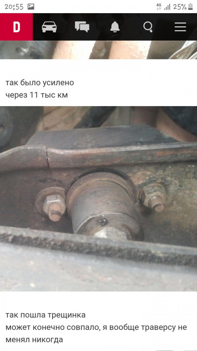

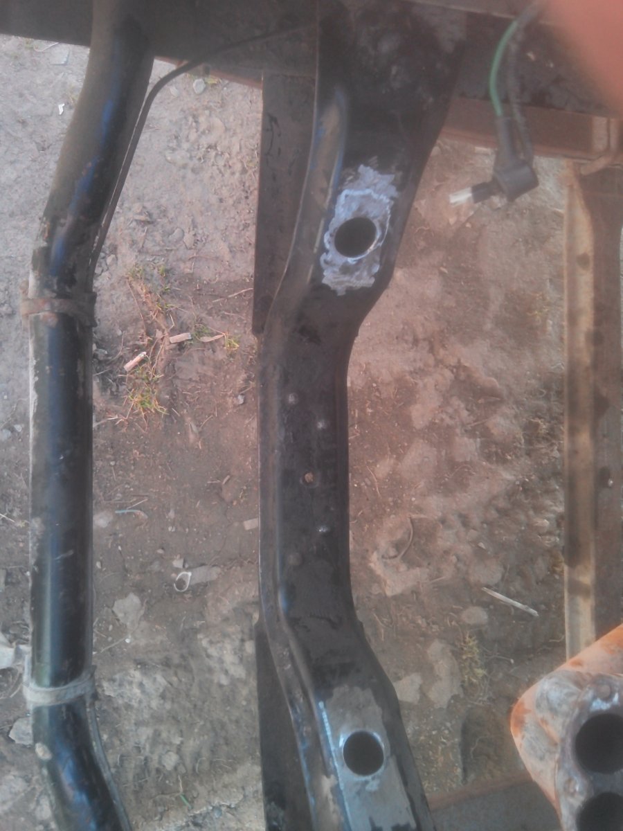

rusgg 4 002 Опубликовано 7 мая, 2020 Поставил он подушки от евро 3, те которые квадратные. Да и вообще главная проблема это бабочка,траверса. А если в ней такую дыру сделать... Евро 3 траверса относительно вечная. Поделиться сообщением Ссылка на сообщение Поделиться на другие сайты
Кирилл 843 Опубликовано 7 мая, 2020 @Аксакал если только с отверстием чуть ошибёшся и болт за траверсу задевать будет, но тут уж или самому подточить, или потерпеть пока само расточится. Поделиться сообщением Ссылка на сообщение Поделиться на другие сайты

lostmedia 347 Опубликовано 7 мая, 2020 (изменено) 17 часов назад, Аксакал сказал: вибрация не мает? А твоя конструкция разве не то же самое, только с большим отверстием, ослабляющим поперечину? Ремнём, кстати, обматывал подушку и уже не помню сколько проехал с ним. Изменено 7 мая, 2020 пользователем lostmedia Поделиться сообщением Ссылка на сообщение Поделиться на другие сайты
Аксакал 27 Опубликовано 7 мая, 2020 (изменено) 10 минут назад, lostmedia сказал: А твоя конструкция разве не то же самое, только с большим отверстием, ослабляющим поперечину? конечно не то же самое, думаю ты сам это отлично понимаешь касаемо ослабления поперечины - пустое опасение, ибо ширины хватает, он (клиент) столько возит, так дергает, что за энти два - три года, уже раз десять бы сломало ну а коли паранойя, тады кольцо надо приварить и таки... вопрос остался без ответа: вибрация появилась??? она должна появится, ибо кругового резинового демпфера нет Изменено 7 мая, 2020 пользователем Аксакал Поделиться сообщением Ссылка на сообщение Поделиться на другие сайты
lostmedia 347 Опубликовано 7 мая, 2020 2 минуты назад, Аксакал сказал: конечно не то же самое Ну почему же- сквозной болт через резиновые (полиуретановые) втулки. 19 часов назад, Кирилл сказал: длинным болтом с шайбой и резинкой от аморта изнутри через штатную опору е0-е2 и лапу двига на гайку Поделиться сообщением Ссылка на сообщение Поделиться на другие сайты

Аксакал 27 Опубликовано 7 мая, 2020 21 минуту назад, Crady сказал: по сути своей ещё дешевле вариант,родная подушка с низу и длинный болт.ну принципе получится что то напоминающие уаз подушки,но с большей площадью.у кого много времени и разных пружин,могут поэкспрементировать с длинными болтами и подбором пружины которая устроит под длине и жосткости впихнуть её с низу вместо второй подушки. родная подушка слишком узкая в поперечине, потому рассверловка под резиновую и металическую распорную втулку не получится, либо получится при адаптации под болт ф 6 -8мм не более однако даже в этом случае фактические поперечные размеры демпферной массы , думаю будут маловаты... ЗЫ и повторю вопрос: что вы от меня хотите? какие ко мне претензии?? почему вас напрягает то что я предложил альтернативу??? вот это важно.. я ведь никому ничего не навязываю, предложил от души, авось кому пригодится... я вас на "хвост" наступил, потому вы на меня агритесь??? Поделиться сообщением Ссылка на сообщение Поделиться на другие сайты
Crady 8 641 Опубликовано 7 мая, 2020 2 минуты назад, Аксакал сказал: однако даже в этом случае фактические поперечные размеры демпферной массы , думаю будут маловаты.. 2 минуты назад, Аксакал сказал: потому рассверловка под резиновую и металическую распорную втулку не получится, всё получается и хватает. правда смысла этом колхозе нет. если конечно самому просто ради любопытства.ну типа творчества ради. Поделиться сообщением Ссылка на сообщение Поделиться на другие сайты
Аксакал 27 Опубликовано 7 мая, 2020 6 минут назад, rusgg сказал: чтобы не было вибраций, у вас отверстие в балке должно быть шире болта, на болт установлена распорная железная втулка. а на нее резиновая, т.е отверстие в балке должно быть обжато в резине, и не просто тупо обжато, а обжато через распорную втулку, т.е должен сохраняться определенный резиносдвиг по сути.. сейчас я вам описал конструкцию подушки УАЗ я даже рисунок человеку нарисовал, показывающий суть, однако выложить не могу (-200) Поделиться сообщением Ссылка на сообщение Поделиться на другие сайты
rusgg 4 002 Опубликовано 7 мая, 2020 Болт не задевал траверсу,не веришь? Поделиться сообщением Ссылка на сообщение Поделиться на другие сайты
Аксакал 27 Опубликовано 7 мая, 2020 а вообще.. сори мужики... но скажу честно... мне просто не хочется тратить далее время в попытках оппонирования кому либо я выложил решение не для того чтобы кому то что то доказывать выложил потому что кому то это может пригодится - буду рад от души (что помог) ну а на нет суда нет Предлагаю тему далее не раздувать без надобности Поделиться сообщением Ссылка на сообщение Поделиться на другие сайты

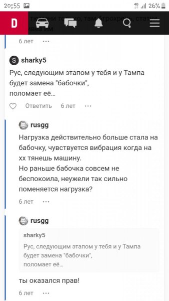

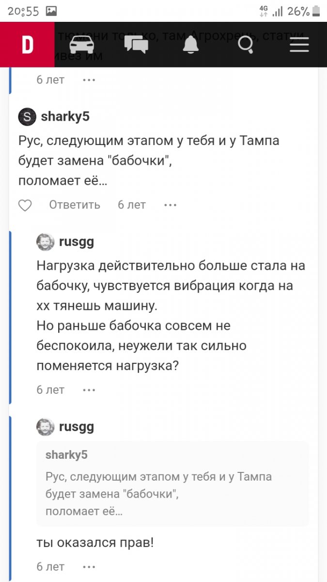

rusgg 4 002 Опубликовано 7 мая, 2020 Я так сильно не обижался ,когда мне сказали что сломается траверса из за увеличении жёсткости подушки. Поделиться сообщением Ссылка на сообщение Поделиться на другие сайты
