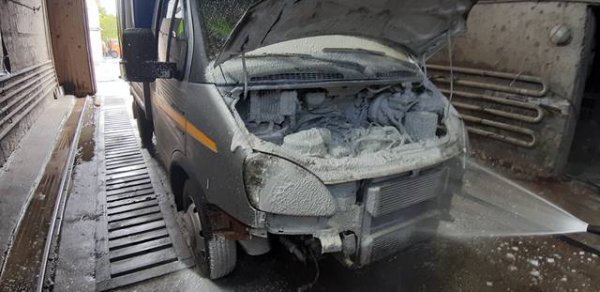

philimon 906 Опубликовано 17 мая, 2020 О каком БК идёт речь? Всё никак не выберу себе. Сейчас Престиж стоит. Половину инфы либо не показывает, либо врёт. Мож я такой "Уникалный" А чтобы не "Шумело" часто под капотом и не прыгала температура на подъёмах и в жару - раз в год делаю вот такую процедуру. Поделиться сообщением Ссылка на сообщение Поделиться на другие сайты

philimon 906 Опубликовано 18 мая, 2020 Зато вот такая "Красота". Да и температура в пределах нормы. 2 Поделиться сообщением Ссылка на сообщение Поделиться на другие сайты
