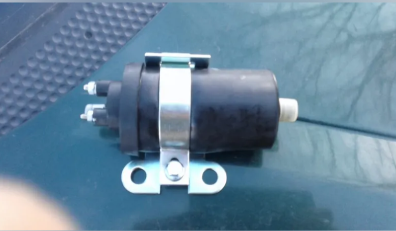

aldar 1 527 Опубликовано 20 января, 2025 (изменено) 1 час назад, Командор сказал: Клубчане, никто не подскажет где выписать бензобак на мой Соболь. Нужен старого образца, без погружного модуля. Можно даже пластиковый, на 80 литров которые, но так чтобы насос не менять на погружной. А, впрочем, может быть перейти на погружной модуль, а механический выкинуть? Нынешний бензобак уже несколько раз холодной сваркой клеил под хомутами снизу. зачем погружной? лучше волговский ,он снаружи.. поменять легко.прикрепишь на раму или вообще в моторный отсек поставишь.. Изменено 20 января, 2025 пользователем aldar Поделиться сообщением Ссылка на сообщение Поделиться на другие сайты

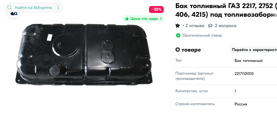

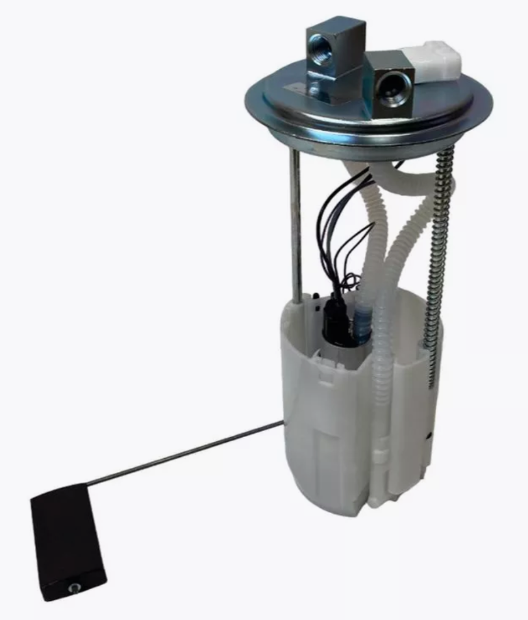

Командор 489 Опубликовано 23 января, 2025 В 20.01.2025 в 21:50, aldar сказал: зачем погружной? лучше волговский ,он снаружи.. поменять легко.прикрепишь на раму или вообще в моторный отсек поставишь.. Это такой? 15738304-63fd-4c35-82b3-730cd5d21e4f.webp Ещё вопрос по баку, у меня такой А можно такой установить Только топливозаборник свой установить Или вообще модуль поставить Поделиться сообщением Ссылка на сообщение Поделиться на другие сайты
Volk8181 253 Опубликовано 23 января, 2025 (изменено) @Командор , если двигатель карбюраторный, то от впрысковых машин не прйдёт ни бензонасос отдельно, ни модуль целиком. При карбюраторе должен устанавливаться насос низкого давления, а впрысковый развивает высокое. Изменено 23 января, 2025 пользователем Volk8181 Поделиться сообщением Ссылка на сообщение Поделиться на другие сайты
Командор 489 Опубликовано 23 января, 2025 1 минуту назад, Volk8181 сказал: @Командор , если двигатель карбюраторный, то от впрысковых машин не прйдёт ни бензонасос отдельно, ни модуль целиком. Модуль понятно, а почему электронасос отдельный не подойдёт? Зажигание включил - насос закачал в карбюраторе игла не даст лишнего налить Только что при незаведённом моторе постоянно качать будет Поделиться сообщением Ссылка на сообщение Поделиться на другие сайты
