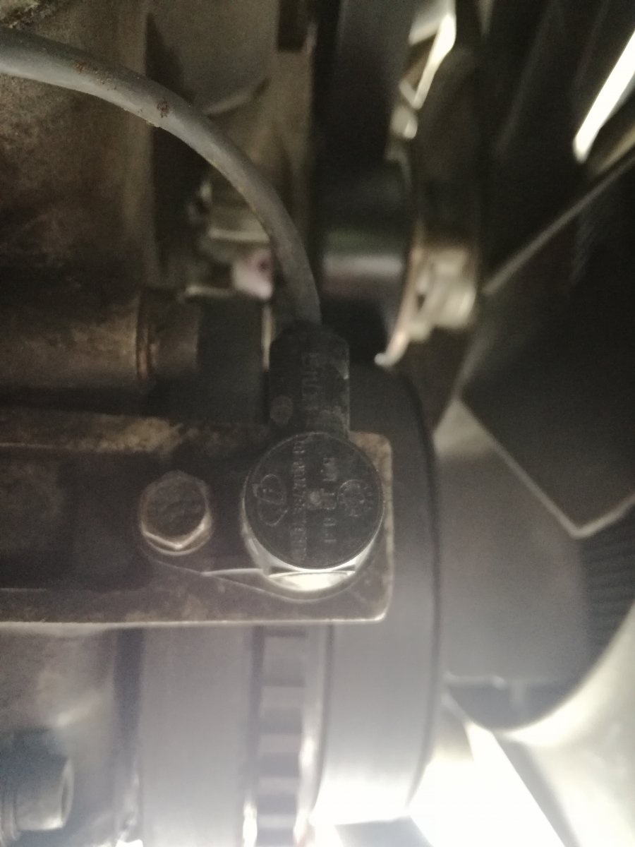

Crady 8 669 Опубликовано 14 мая, 2020 1 час назад, Олень сказал: Поменял датчик колена ЭТО стояло?http://romb-penza.ru/2016/08/26/35-3847/ Поделиться сообщением Ссылка на сообщение Поделиться на другие сайты
Олень 0 Опубликовано 14 мая, 2020 Не похоже. И кабель черный и маркировка сбоку) Поделиться сообщением Ссылка на сообщение Поделиться на другие сайты
Crady 8 669 Опубликовано 14 мая, 2020 12 минут назад, Олень сказал: Не похоже. И кабель черный и маркировка сбоку) это от Е2,так что.посмотри маркировочку. там просто ромбик должен быть Поделиться сообщением Ссылка на сообщение Поделиться на другие сайты
Олень 0 Опубликовано 14 мая, 2020 55 минут назад, Crady сказал: это от Е2,так что.посмотри маркировочку. там просто ромбик должен быть Так я старый выкинул. Или ты про новый говоришь? Новый был в коробочке с гордой надписью УАЗ. Почти за семь сотен( Поделиться сообщением Ссылка на сообщение Поделиться на другие сайты
Crady 8 669 Опубликовано 14 мая, 2020 2 минуты назад, Олень сказал: Так я старый выкинул. ну..новый меня не интересует,а вот тебя должен. коробочка и производитель в нашей торговле вещи не обязательно связанные Поделиться сообщением Ссылка на сообщение Поделиться на другие сайты

Олень 0 Опубликовано 17 мая, 2020 В 14.05.2020 в 22:11, Crady сказал: ЭТО стояло?http://romb-penza.ru/2016/08/26/35-3847/ Это? Поделиться сообщением Ссылка на сообщение Поделиться на другие сайты
Crady 8 669 Опубликовано 17 мая, 2020 5 часов назад, Олень сказал: Это? не,не ромб.а то ромб имеет свойство такие приколы подкидывать.по любым датчикам Поделиться сообщением Ссылка на сообщение Поделиться на другие сайты
Олень 0 Опубликовано 19 мая, 2020 Значит норм? Поделиться сообщением Ссылка на сообщение Поделиться на другие сайты
