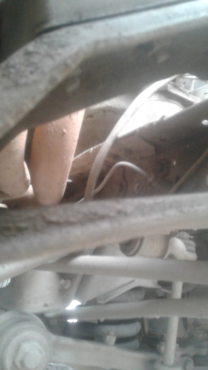

Alim Bektemirov 0 Опубликовано 12 мая, 2020 Подскажите как устранить можно трещину На Соболе 4*4 год выпуска 2017, в перегородке между салоном и двигателем?! Поделиться сообщением Ссылка на сообщение Поделиться на другие сайты
valemat 2 023 Опубликовано 12 мая, 2020 Нифига себе, ищи почему появилась трещина (подушки , рама или еще чего) а уж потом заваривай. Поделиться сообщением Ссылка на сообщение Поделиться на другие сайты
Alim Bektemirov 0 Опубликовано 12 мая, 2020 @valemat там от рессора и от подушек, идёт рейка и она закручена на эту перегородку, и так как машина постоянно по бездорожью, от вибрации от нагрузки и ударов треснула и каждый раз все больше и больше. Советовали точечную сварку. Поможет нет? Вон внизу видна рейка на болтах, она и даёт нагрузку на перегородку. Поделиться сообщением Ссылка на сообщение Поделиться на другие сайты
valemat 2 023 Опубликовано 12 мая, 2020 Это как еще рейка закручена от рамы на перегородку? Кузов и рама должны соединяться через резиновые подушки. А все остальное неправильно. И точечная сварка тебе никак не поможет. Пришли фото побольше с низу. Поделиться сообщением Ссылка на сообщение Поделиться на другие сайты

t-r-a-k-t-a-r 260 Опубликовано 12 мая, 2020 1 час назад, Alim Bektemirov сказал: @valemat там от рессора и от подушек, идёт рейка и она закручена на эту перегородку, и так как машина постоянно по бездорожью, от вибрации от нагрузки и ударов треснула и каждый раз все больше и больше. Советовали точечную сварку. Поможет нет? Вон внизу видна рейка на болтах, она и даёт нагрузку на перегородку. На фото я вижу только кронштейн АКБ на болтах Поделиться сообщением Ссылка на сообщение Поделиться на другие сайты

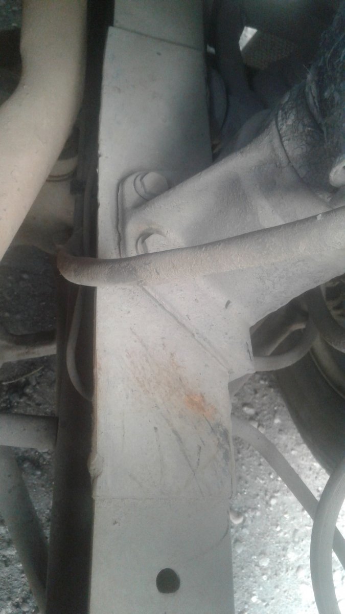

Vadim39 898 Опубликовано 12 мая, 2020 Так кажется причина в раме, видать немного но "гуляет"в поперечной плоскости, отсюда и нагрузка на перегородку. Выявить причину, заварить трещины, швы зачистить и наложить накладки для усиления только их варить не вкруг а с двух сторон. У меня на соболечке сегмент рамы под подушкой треснул. Заварил и наложил накладку, и вдоль рамы с двух сторон проварил. Поделиться сообщением Ссылка на сообщение Поделиться на другие сайты
Alim Bektemirov 0 Опубликовано 13 мая, 2020 6 часов назад, Vadim39 сказал: Так кажется причина в раме, видать немного но "гуляет"в поперечной плоскости, отсюда и нагрузка на перегородку. Выявить причину, заварить трещины, швы зачистить и наложить накладки для усиления только их варить не вкруг а с двух сторон. У меня на соболечке сегмент рамы под подушкой треснул. Заварил и наложил накладку, и вдоль рамы с двух сторон проварил. Можете фото, если не сложно выложить?! Чтоб наглядное представление было Поделиться сообщением Ссылка на сообщение Поделиться на другие сайты

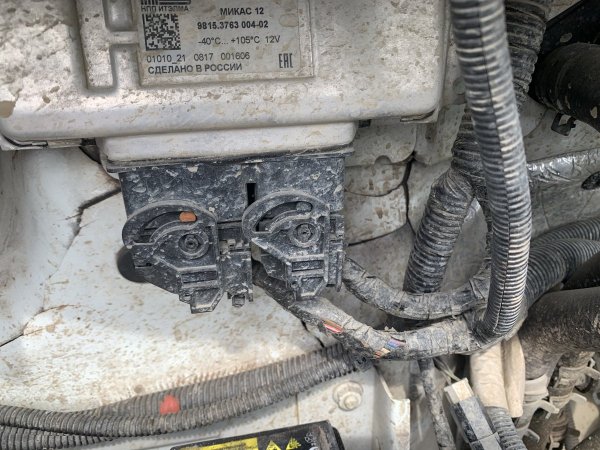

german 1 074 Опубликовано 13 мая, 2020 Это всеобще больная тема и лечится индивидуально, причина похоже в конструктиве заложенного производителем, неединичные случаи, массовость касаемо цельнометалов. Мою Комби тоже такая беда стороной необошла. Сначала услышал пошелкивание под панелью, все никак не мог понять откуда, потом разглядел когда скинул блок управления. Лопина Y образная длиной 25 см, естественно лечение сварными работами. У знакомого газелиста такая беда еще приключилась ранее в далеком 2008 году, авто у него чуть постарше моей лет на пять было. На газовских симпозиумах было обращено внимание конструкторов газа на этот косяк, говорили что якобы устраняли в новых выпусках, но опять похоже что проскочило. На заводе руководство помню заверяло что моторный щит усилен был, было это до 17 года, но наверное все таки по говнам надо меньше гонять. Хотя у нас дорожки и так оставляют желать лучшего. Поделиться сообщением Ссылка на сообщение Поделиться на другие сайты
Vadim39 898 Опубликовано 13 мая, 2020 4 часа назад, Alim Bektemirov сказал: Можете фото, если не сложно выложить?! Чтоб наглядное представление было На первом фото видно сам выломаный кусок на место не получилось поставить так обварил, сверху наложил накладку и проварил с боков Поделиться сообщением Ссылка на сообщение Поделиться на другие сайты
german 1 074 Опубликовано 13 мая, 2020 В моем варианте все таки по божески обошлось, рассматривая снимки ужаснулся, а могло быть еще хуже. Поделиться сообщением Ссылка на сообщение Поделиться на другие сайты
