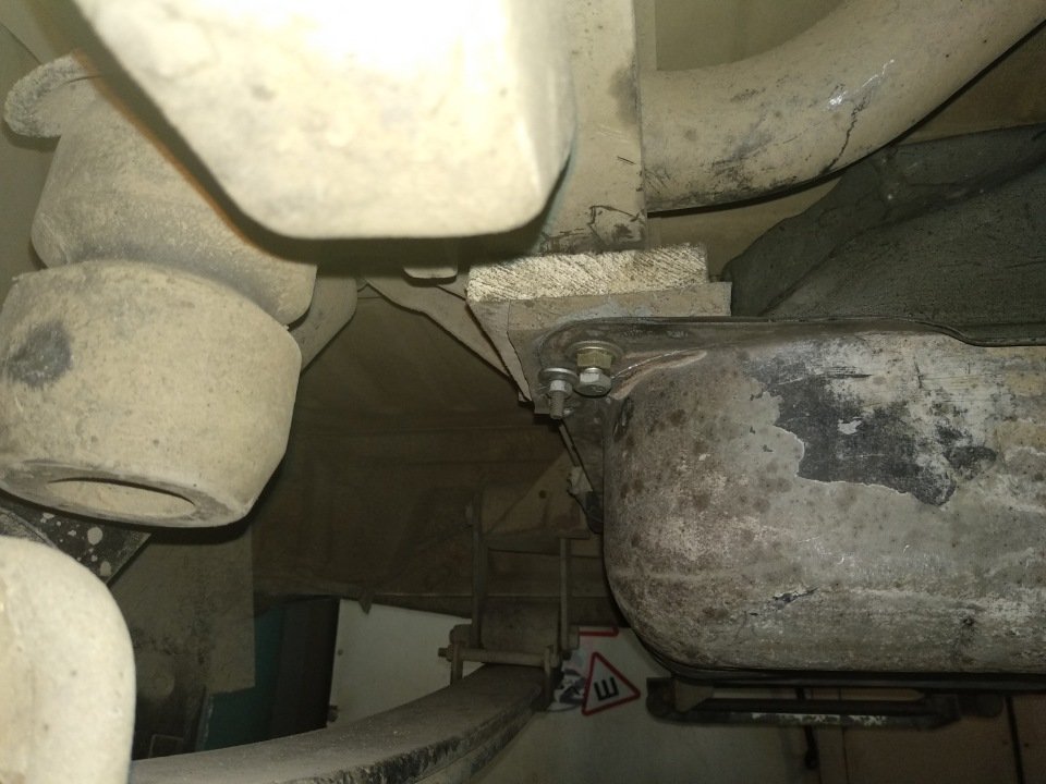

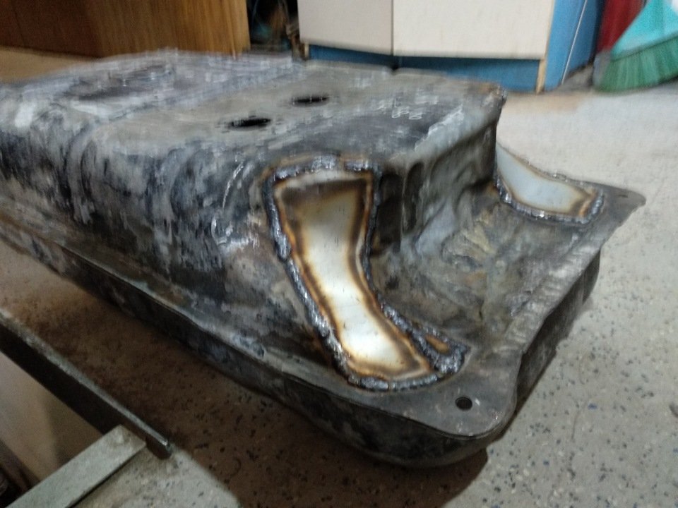

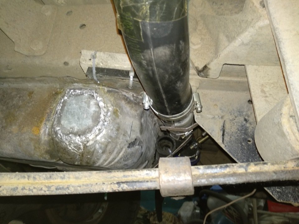

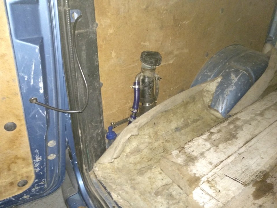

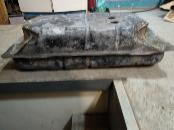

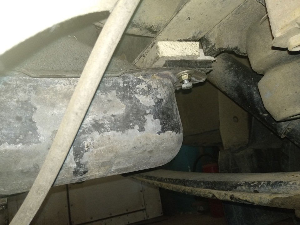

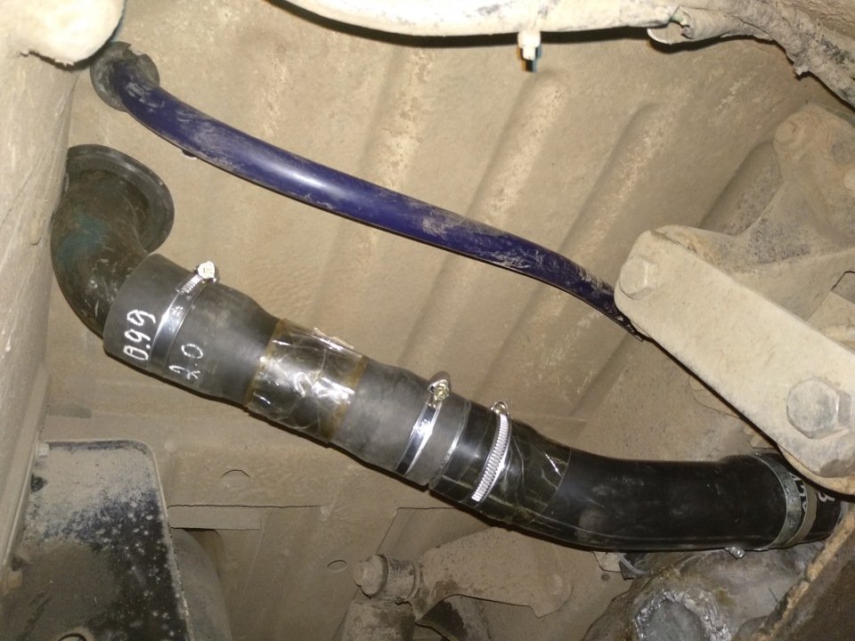

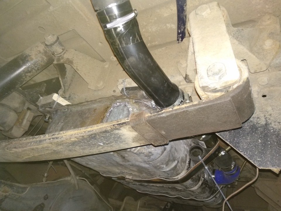

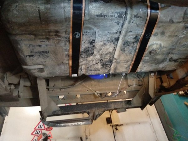

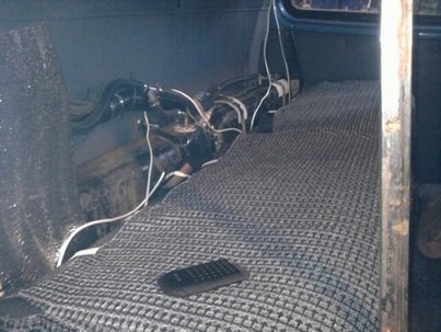

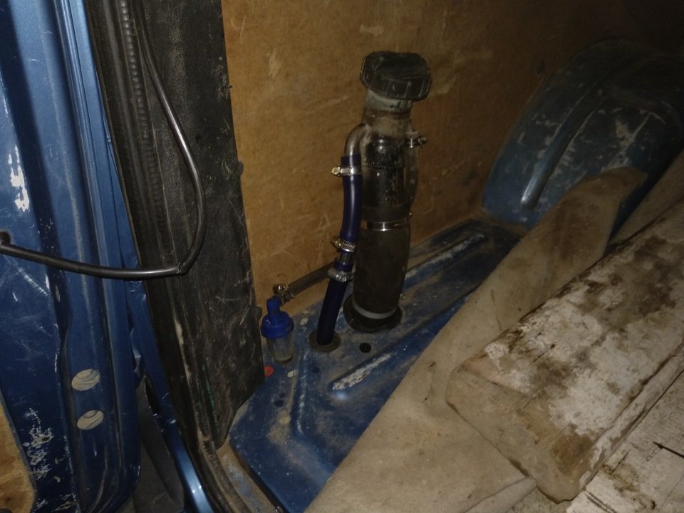

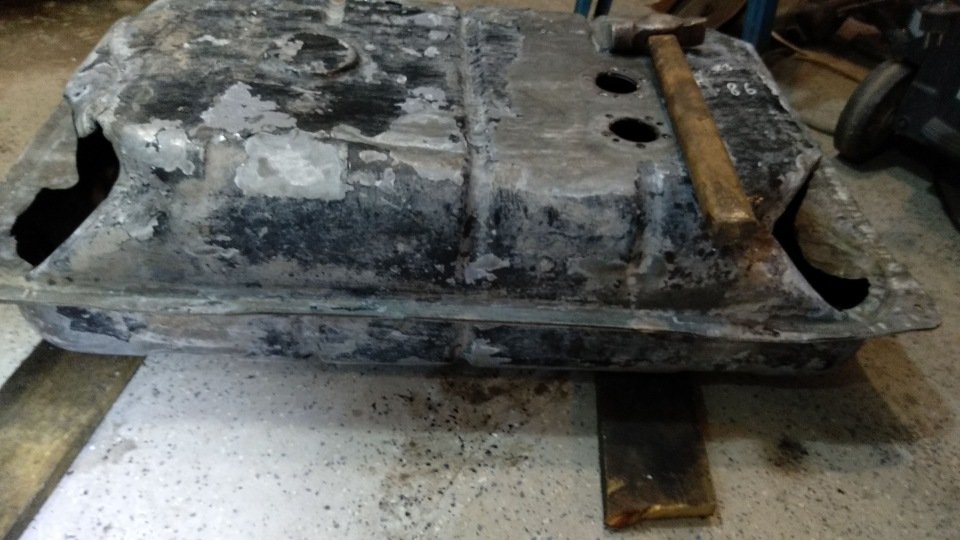

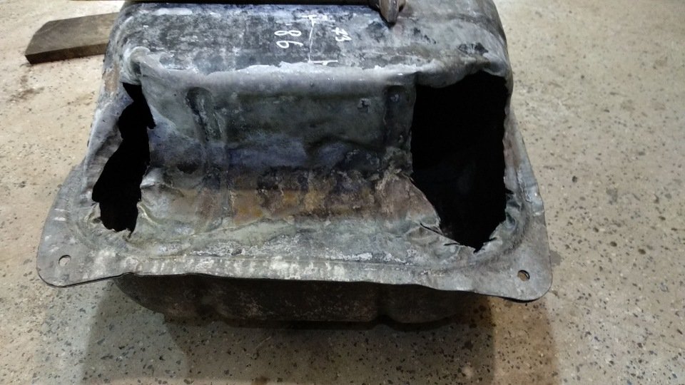

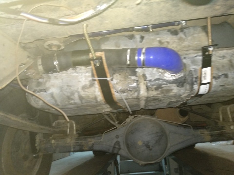

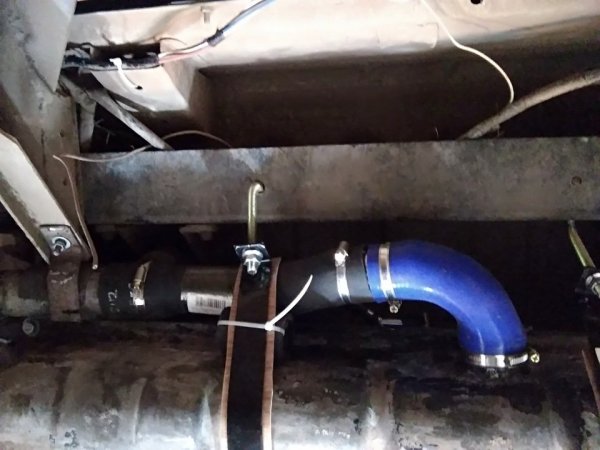

Михалыч S360VYM 625 Опубликовано 22 мая, 2020 (изменено) Для поездок на длительную охоту. не хватает объёма топливного бака. С канистрами надоело таскаться. Решился вживить бак в самое пустое место. В с вес рамы за задним мостом. Конечно такие баки продаются, но вот только цена кусачая. Рассматривал несколько вариантов баков. В итоге взял за основу газелевский б\у. Взял молоток и давай его плющить по бокам. Пока в раму не влезет. Чеканщик с меня наверное хреновый. Кглы пошли складками сильно замялись, пришлось вырезать. Потом отдал сварщику , он наложил заплатки. Конечно оставил несколько свищей. Но ничего страшного . запаял оловом. С начала бак закрепил болтами через отбортовку к раме. Для этого просверлил отверстия в полках рамы. Но когда поставил топливозаборник. Бак стал упираться им в кузов. Пришлось подкладывать прокладки , из резины и дерева. Но потом решил что по краям мало креплений. Добавил пару хомутов. Применял заливную горловину и патрубки соединяющие , от ваз-21099. На этом фото видно, где изначально припаял к баку заливную горловину. Но посчитал что рессора слишком близко. Перепаял в другое место. Пока горловину вывел в багажник. временно Для маркировки канистра без дна. Но ! Из Китая , с алиэкспрес . Выписал лючок заливной горловины. Как придёт врежу его сюда. https://www.aliexpress.ru/item/Black-ABS-Fuel-Door-Gas-Tank-Cover-Fuel-Tank-Cap-Car-Styling-Accessories-Fit-For-Jeep/32975765488.html?spm=a2g0s.9042311.0.0.563133edEcrMK9 В виду боковых замятостей, в бак теперь помещается 60л. Топливозаборник этого бака, подсоединил к вентиляционной трубке (вместо клапана.) Когда уровень топлива в основном баке понижается . За счет разрежения , затягивается топливо из заднего бака. То есть вырабатывается всегда топливо в заднем баке. Конечно пробка заливной горловины родного бака, должна быть герметична. Но это еще не всё. Поставлю кран , переключения бензобаков УАЗ. Когда соединяю с помошью этого крана ,задний бак с топливным насосом двигателя. Топливо из заднего бака будет перекачиваться в основной , через обратку. Изменено 29 мая, 2020 пользователем Дмитрий перезагрузка фото, загружайте их на сайт 3 Поделиться сообщением Ссылка на сообщение Поделиться на другие сайты

lostmedia 367 Опубликовано 22 мая, 2020 1 час назад, Михалыч S360VYM сказал: Поставлю кран , А это зачем? Если соединить баки через вентиляционную трубку, то бензин и так будет перекачиваться. Поделиться сообщением Ссылка на сообщение Поделиться на другие сайты
Михалыч S360VYM 625 Опубликовано 23 мая, 2020 6 часов назад, lostmedia сказал: А это зачем? Если соединить баки через вентиляционную трубку, то бензин и так будет перекачиваться. А это чтоб гарантию иметь. Треснет к примеру крышка горловины. Или корпус пластикового топливозаборника. потеряется герметичность. вакуумная перекачка перестанет работать. И это случится вдали от дома. А я тут краник поверну и поеду дальше. 2 Поделиться сообщением Ссылка на сообщение Поделиться на другие сайты
kombrig 607 Опубликовано 23 мая, 2020 михалыч,у меня второй бак родной,как и должен с другого борта .он подсоединён к основному трубкой через бензонасос,когда в основном топливо кончается,я перекачиваю с запасного.датчика и переключателя нет.я не знаю на соболе есть возможность для баков с двух сторон?или бак большего размера?не понравилась твоя установка,горловина низко ,трубки всякие. может и ошибаюсь... Поделиться сообщением Ссылка на сообщение Поделиться на другие сайты
Vadim39 898 Опубликовано 23 мая, 2020 Судя по первым фото правки бака, работа шла с пристрастием. Есть пару вопросов: труба с глушителя не будет "шоркать" по баку? И второй вопрос, что за хитрый такой самодельный фаркоп? )) Поделиться сообщением Ссылка на сообщение Поделиться на другие сайты

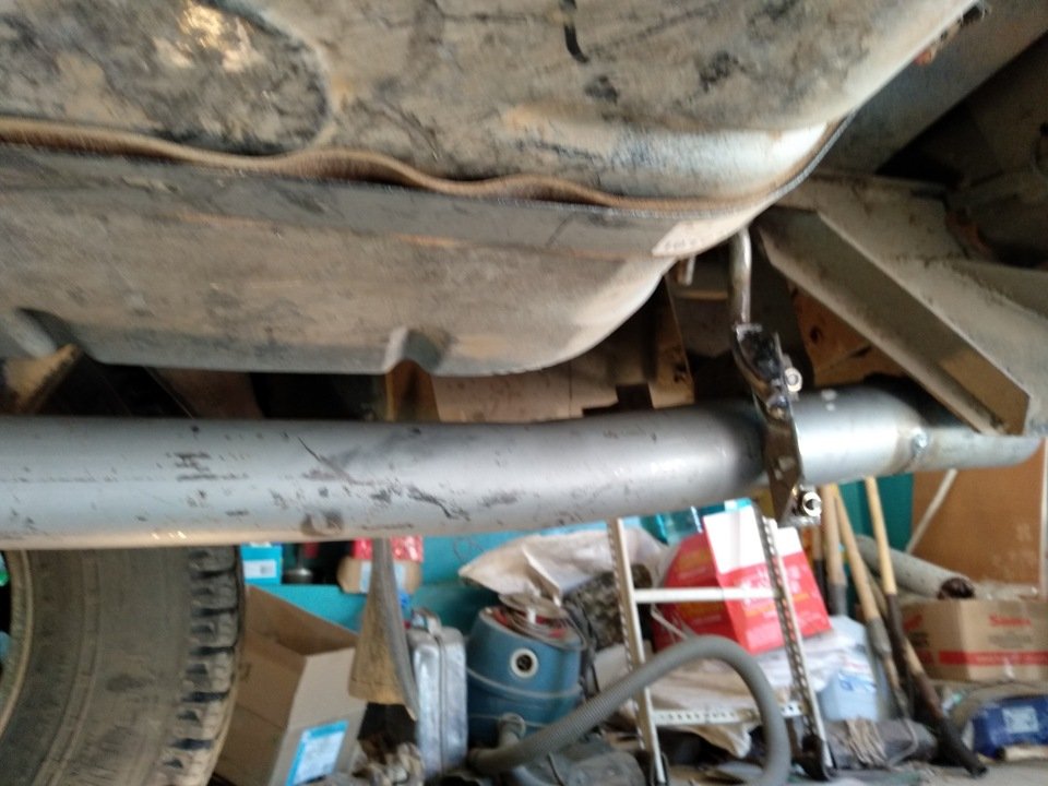

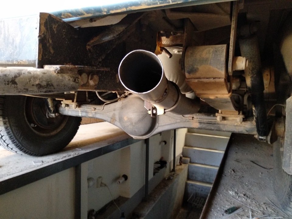

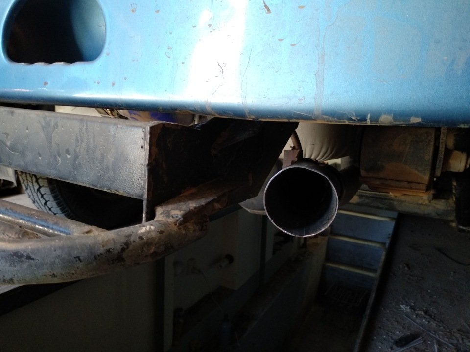

Михалыч S360VYM 625 Опубликовано 24 мая, 2020 21 час назад, kombrig сказал: михалыч,у меня второй бак родной,как и должен с другого борта .он подсоединён к основному трубкой через бензонасос,когда в основном топливо кончается,я перекачиваю с запасного.датчика и переключателя нет.я не знаю на соболе есть возможность для баков с двух сторон?или бак большего размера?не понравилась твоя установка,горловина низко ,трубки всякие. может и ошибаюсь... У Соболя с другой стороны порог сдвижной двери. А под ним стоит радиатор кондиционера. 20 часов назад, Vadim39 сказал: Судя по первым фото правки бака, работа шла с пристрастием. Есть пару вопросов: труба с глушителя не будет "шоркать" по баку? И второй вопрос, что за хитрый такой самодельный фаркоп? )) Пока выхлоп обрывается перед задним мостом. Приобрёл приёмную трубу, правую от зил-130. диаметр такой же, изгибов много. Буду переваривать тракт. немножко поработаю в огороде и продолжу. фото приложу. Поделиться сообщением Ссылка на сообщение Поделиться на другие сайты

Михалыч S360VYM 625 Опубликовано 24 мая, 2020 Фаркоп от бортовой газели. Приобретал в Омске. Не подходил по высоте полки от рамы. Отрезал , подставлял , подгонял, приваривал. Только что, kombrig сказал: а бак побольше?как то опасно смотрится.у меня пару раз машины загорались и не желаю что бы у кого то что то подобное произошло. А бак по больше. От Некст на 80л. неоправданно дорог. Родной 70л. (если по колдовать с системой дренажа) А тут получается взял Б/У. за 500реб. купил. Заливную горловину от ваз-99 Б/У , за 150р. Новые только шланги, патрубки , хомуты, датчик уровня. Фаркоп брал такой. Поделиться сообщением Ссылка на сообщение Поделиться на другие сайты

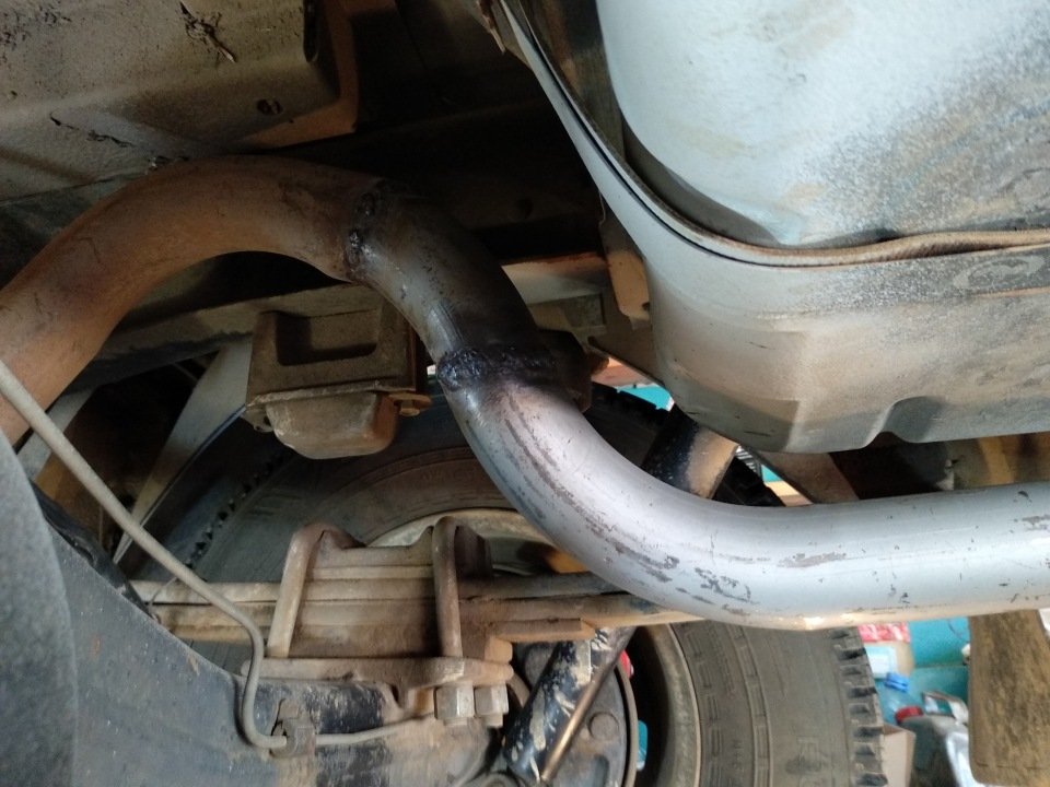

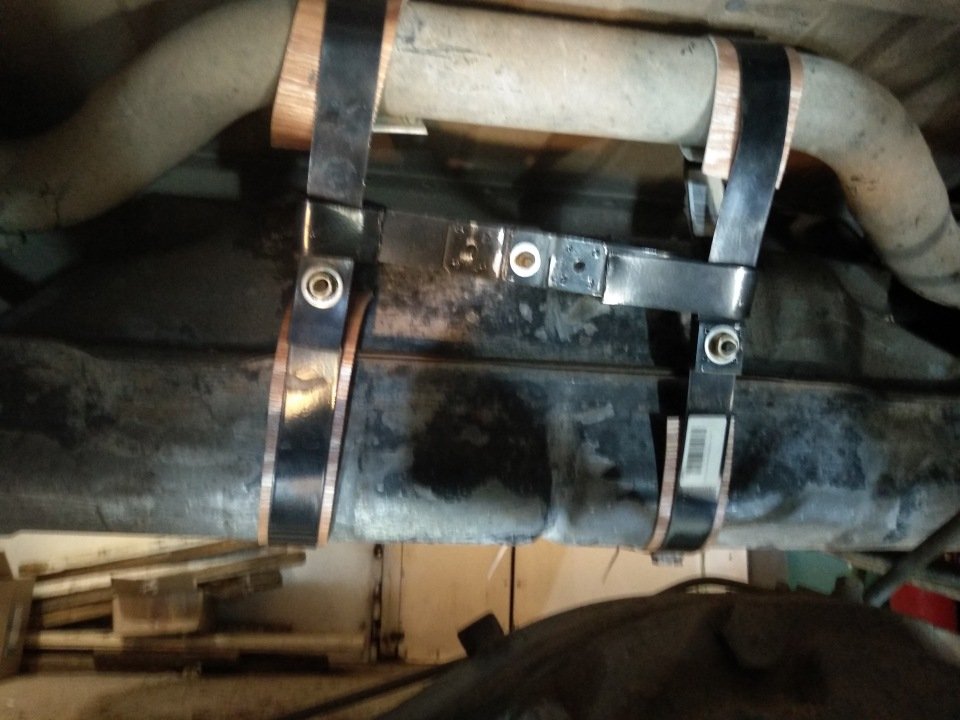

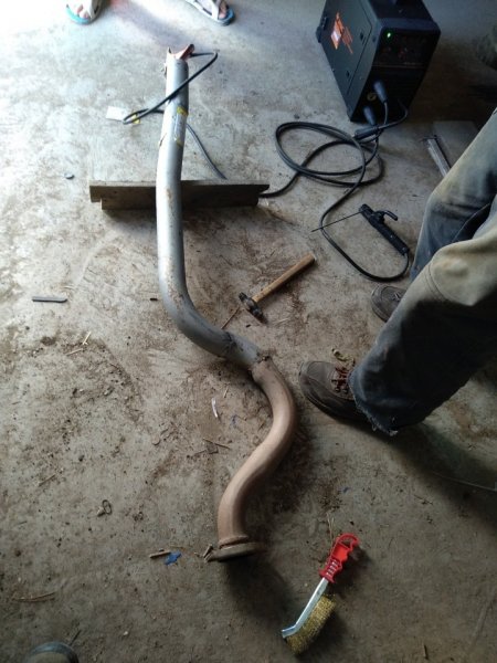

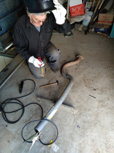

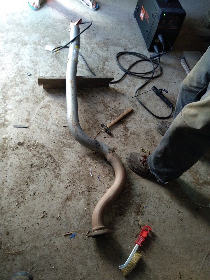

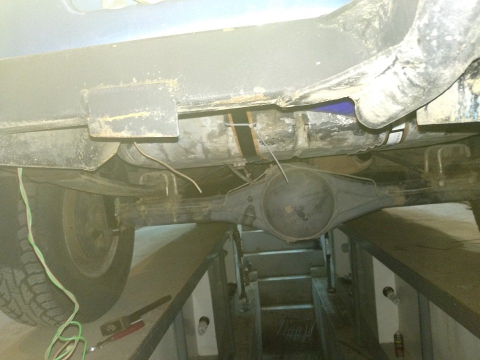

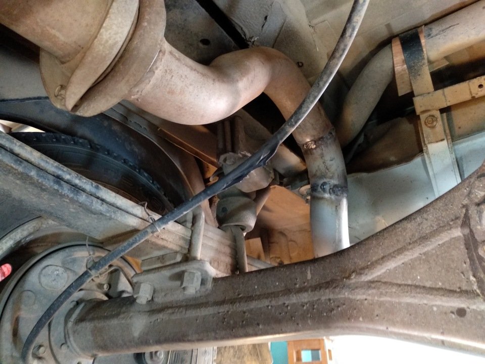

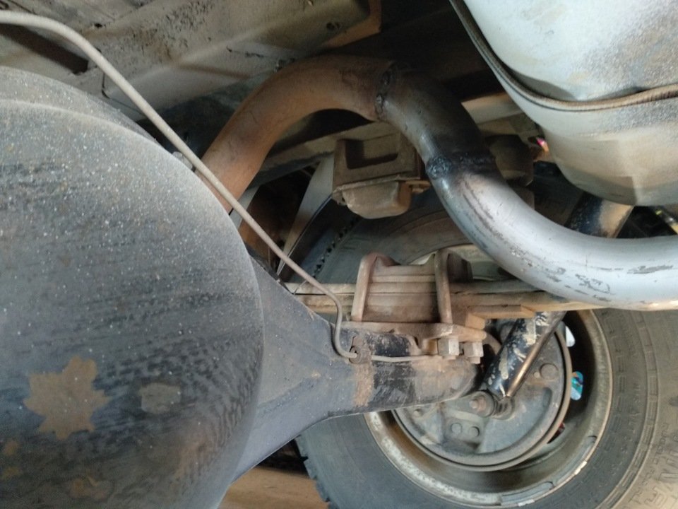

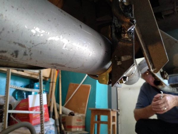

Михалыч S360VYM 625 Опубликовано 28 мая, 2020 (изменено) Появилось время, занялся выхлопной системой. Пришол сват помогать, Сначала по кускам отрезали тубу. Состыковывали, подгоняли , прихватывали . Потом сняли обварили. На последней подушке , сделал съёмный кронштейн на хомут. Чтоб легче трубу снимать. Изменено 29 мая, 2020 пользователем Дмитрий перезагрузка фото, загружайте их на сайт 2 Поделиться сообщением Ссылка на сообщение Поделиться на другие сайты
kombrig 607 Опубликовано 29 мая, 2020 хорошо сделал,такая труба доолго простоит.про бак ,течёт, иногда,из под крышки и пахнет,когда не надо. 1 Поделиться сообщением Ссылка на сообщение Поделиться на другие сайты

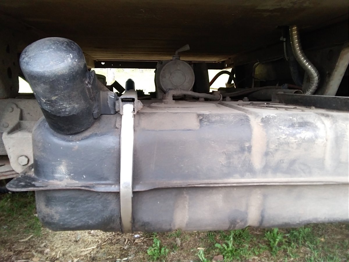

Михалыч S360VYM 625 Опубликовано 30 мая, 2020 (изменено) Между прочим, в обычную Газель, бортовую или цельно металлическую. В задний свес рамы.Без проблем помещается бензобак от волги, на 55л. или 75л. Фото стянул с интернета. Но в Омске , в живую видел как вешают бак в маршрутку , в задний свес. При переводе авто на газ. (Балон с газом , вместо штатного бака.) Заливную горловину выводили на боковину. Герметизировали с помощью гофры рычага КПП газ-24. Выглядело по заводскому.( Изменено 30 мая, 2020 пользователем Михалыч S360VYM 1 Поделиться сообщением Ссылка на сообщение Поделиться на другие сайты
