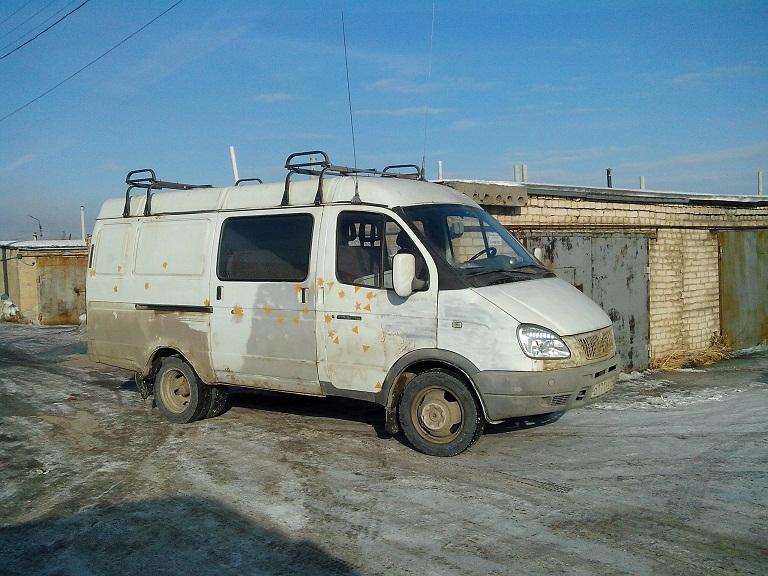

Помыл машину называется - что теперь делать с этим ужасом? ((
http://cs306404.vk.me/v306404869/736c/wz9ZpaBpug8.jpg
Да ерунда.Где ржа пошла зашлифовывай,трави "цинкарём",и шпаклюй.Ну а где дыры ,уже макияжем не отделаешся.Тут хирург нужен."Болгагином",вырезай куски и вваривай новый металл.Рёбер нет,а по плоскости заделаешь и не заметно будет.Ну это, если есть желание, востанавливать ;)
iv77tk
Возьми точки залуди, где небольшие дырки тоже возмет, где совсем большие либо заварить, либо шпаклевкой с наполнителем. Если плоскость сильно вылезет от лужения наружу надо прогнуть внутрь молотком, но не шкурить и не снимать болгаркой (что бы сохрани ть лужение). Дальше  шпаклюешь, грунтуешь и красишь.

ребят, скоро скоро снег сойдет и возмусь за восстановление и покраску своего древнего крокодайла))
только подскажите по цвету. может как либо оригинально покрасить? под зёбру, корову, защитный, металликом, разноцвет? изначально бело ржавый цвет.
Sashka
Под цвет жилетов гайцов. Офигительно будет смотреться.   На крайняк под корову.

я пользуюсь грунтом штандокс у нас 1кг 1200 рубликов ! мне 2 слоя хватает так как в грунт добавляю лак , использую черный лучше видно нюансы , 9492d8db13b8t.jpgэто грунт а это послеa20b5f0586f3t.jpg
красногорск
Vikа-дешевая краска,продается комплектом и без:отвердитель,разбавитель,укрываемость поверхности как у всех красок,мобихел,садолюн и т.п,я думаю что переплачивать нет смысла-т.к дорожное покрытие в России оставляет желать лучшего и от камней никто на застрахован,возьми лучше грунт по-дороже,в 3-4 слоя покрой "голый"металл,я уже хотел простую краску под лак "загнать",каждый год "морду"перекрашиваю...белый цвет(((((
часто использую как пподложку а на неё уже хорошую базу !
