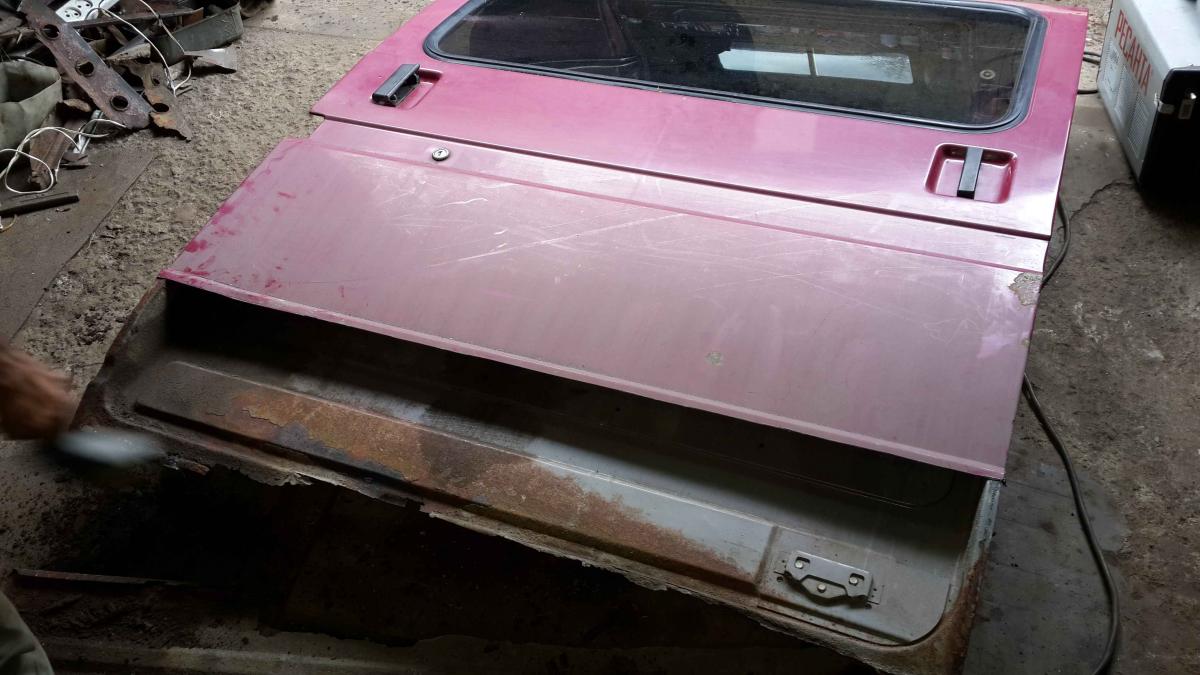

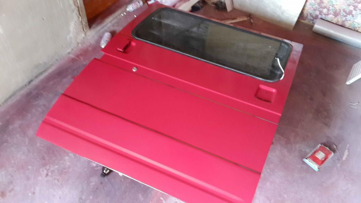

Leonxxxl 0 Опубликовано 1 сентября, 2013 (изменено) Недавно откапиталил дверь сдвижную!!! Счастья полные штаны )))) Изменено 1 сентября, 2013 пользователем Leonxxxl Поделиться сообщением Ссылка на сообщение Поделиться на другие сайты

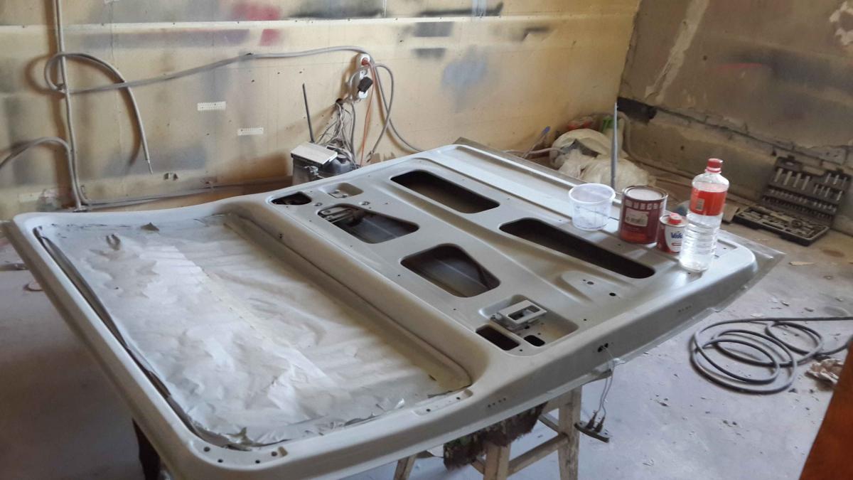

melomandk 9 Опубликовано 2 сентября, 2013 Сколько примерно понадобится грунта и краски для окраски кабины моего авто? Ещё вопросик по пульвику - какой лучше использовать дилетанту в этом деле? HVLP, LVLP,..? Поделиться сообщением Ссылка на сообщение Поделиться на другие сайты
melomandk 9 Опубликовано 2 сентября, 2013 Дюза 1,3 норм? Лак, я так понял, наносится только на металлик? Поделиться сообщением Ссылка на сообщение Поделиться на другие сайты
alex933 773 Опубликовано 2 сентября, 2013 Сколько примерно понадобится грунта и краски для окраски кабины моего авто? Ещё вопросик по пульвику - какой лучше использовать дилетанту в этом деле? HVLP, LVLP,..?я крашу под 3 атмно а подачу краски ?эт уже с опытом приходитэмаль не менее трёх слоёвсосед мой кроет четыреДюза 1,3 норм? Лак, я так понял, наносится только на металлик?лак на металлики в три раза больше его идёт по расходу 1 Поделиться сообщением Ссылка на сообщение Поделиться на другие сайты
денискин697 70 Опубликовано 2 сентября, 2013 Дюза 1,3 норм? Лак, я так понял, наносится только на металлик?Не обязательно на металлик есть прото краски под лак так называемая база но под базу или металлик поверхность сложнее готовить . Любая риска не заметная на базе потом вылезет на лаке и это уже не исправишь а косяк на акриле можно убрать полировкой 1 Поделиться сообщением Ссылка на сообщение Поделиться на другие сайты
alex933 773 Опубликовано 2 сентября, 2013 (изменено) подготовка под матпри покраске металлик 800 шкурёшкапри эмаль 500-600 Изменено 2 сентября, 2013 пользователем alex933 1 Поделиться сообщением Ссылка на сообщение Поделиться на другие сайты
Юрий029 52 Опубликовано 2 сентября, 2013 HVLP нормально будет,главное подачу воздуха обеспечить.Вполне сносные пульверы можно купить за 3-5 рублей,если очень-очень,то 10-30 руб.У нас обязательно нужен первый слой - кислотник и пару слоев грунта,дальше эмаль.Время будет заезжай,не стесняйся.Возьми лист железа и пробуй.Главное шагрень правильно вывести и без всяких там,я новичок.Белая эмаль одна из сложных для заливки. 1 Поделиться сообщением Ссылка на сообщение Поделиться на другие сайты
melomandk 9 Опубликовано 2 сентября, 2013 Понятно. Спасибо.Такой должна быть последовательность технологических действий?1. Корщёткой на ушм зачищаю жучки.2. Наношу шпаклёвку (шкурю). Есть эксцентриковая шм Hitachi SV13YB. Подойдёт? Каким размером абразива шкурить (от начала и до покраски)? 3. Матую краску по всей кабине. Опять же - каким размером абразива матовать?4. Протираю всю предполагаемую поверхность для покраски от пыли. Чем лучше и дешевле?))5. Грунтую. Всю кабину или только места шпаклевания?6. Крашу.Спасибо. Поделиться сообщением Ссылка на сообщение Поделиться на другие сайты
