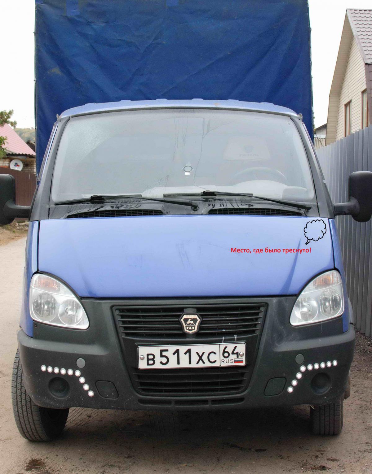

Я красил капот пластиковый! Заказал у самига, пришел треснутый, запаял паяльником и зашпатлевал специальной шпатлевкой по пластику (Novol Bumper fix), потом прошел мелкой шкуркой (снял глянец), после этого загрунтовал грунтовкой по пластику (не помню название) и покрасил обычной автомобильной краской, у меня цвет юниор! Пошел второй год, полет нормальный. Весной буду красить так же в цвет кабины бампер и спойлер. Вот думаю прикупить пластиковые двери !

Прошло полтора года после покраски капота !

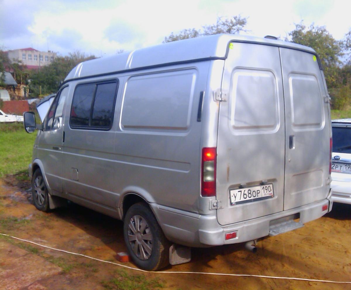

Привет всем самоделкиным!  Все сталкиваются с проблемой гниения порогов.Обычно все пользуются "антигравием" для предохранения металла,но он отвалится через месяц,а то и раньше! Могу подсказать самый дешёвый и надежный способ(правда не для всех цветов). Обыкновенная "Серебрянка"! У меня Соболь-одной бутылки хватает покрасить полностью бампера и 30см порогов и это в два слоя! Цена вопроса(в подмосковье) 100-140р. за бутылку! Серебрянка-это алюминиевая пыль с лаком. Если хорошо прокрасить, на год точно хватит. Я покупаю диск-карщётку на шуруповерт и счищаю всю ржавчину. Потом наклеиваю молярный скотч,чтобы было ровно и красиво и крашу кисточкой в два слоя. Структура серебрянки такова,что разводов от кисти нет! Главное разбавить, чтобы не было слишком густо,иначе будут разводы. На белом цвете-смотрится неплохо.Сейчас у меня Соболь с цветом "буран" 2006г.в. Машина смотрится свежей. Если кому интересно, выложу фотки.
     Нас душат бешеными ценами на краску и работу, поэтому мы ездим на покоцанных машинах! Немного смекалки и авто почти как новое, за стоимость 5ти литров бензина и одного часа творческой работы. А "жестянщики" содрали бы чирик как минимум!
                                       На фото: грязая машина с трехмесячной серебрянкой в один слой. Могу выложить свежак,если хотите.
max.o
Забыл сказать: она держит любую температуру,я даже глушак красил, но легко смывается бензином!
