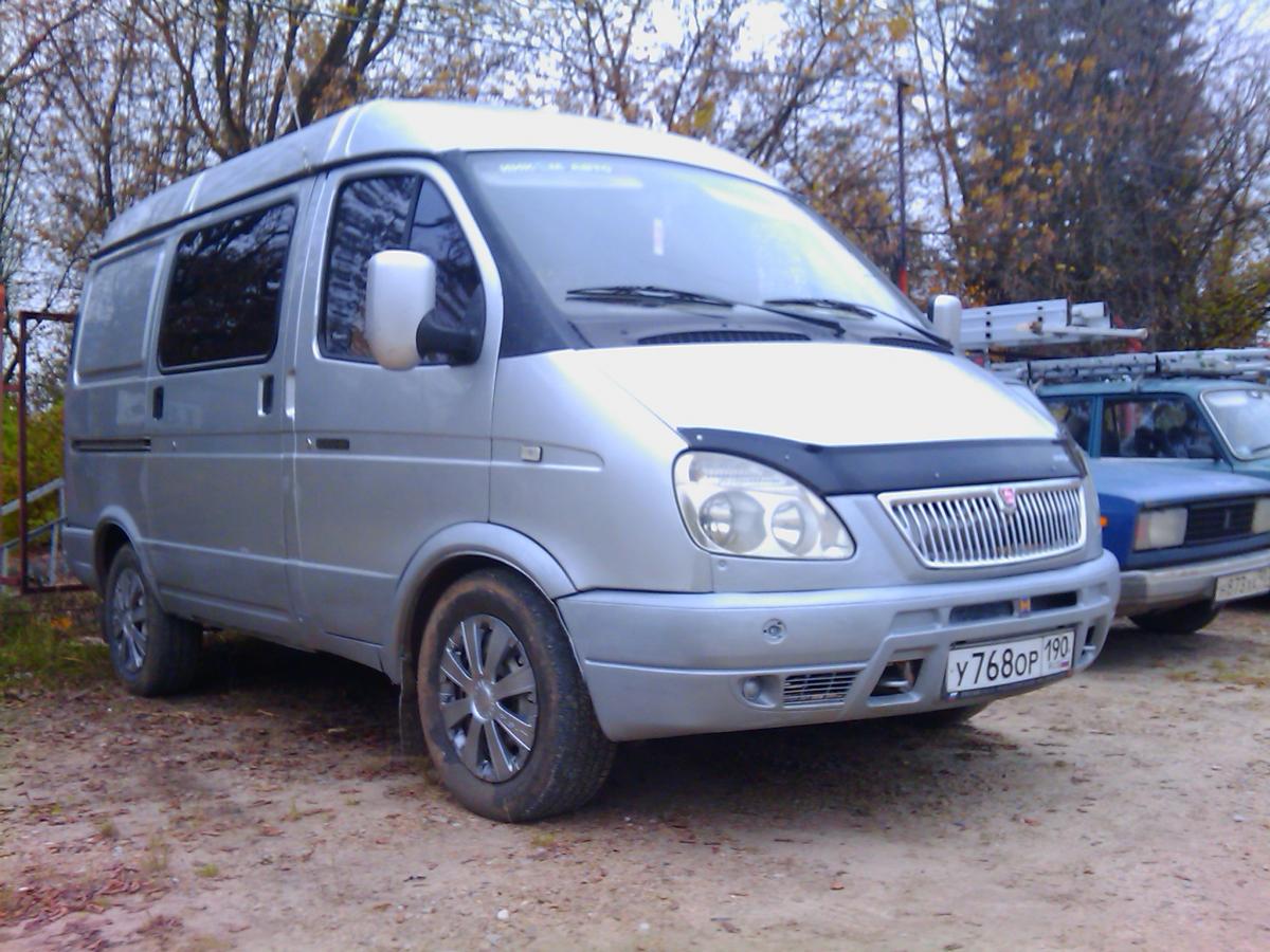

max.o 7 Опубликовано 10 октября, 2013 max.o, Но не быстрей чем вся остальная машина заржавеет, пороги же гниют изнутри.Внутри нету никакой обработки,обыкновенный грунт, через год-два уже ржа начинает внутри на нем в тех местах выступать.Я работал автомаляром и не одну машину про"антикорозиел"(простите за выдуманное слово.), уж поверь про отработку и ещё много разных способов сохранения кузова- знаю не мало. Я просто пытаюсь рассказать об одном,самом доступном способе, самому за копейки, преобразить свою машину. Речь идет не только о ржавчине, но и о эстетике! 1 Поделиться сообщением Ссылка на сообщение Поделиться на другие сайты
max.o 7 Опубликовано 10 октября, 2013 Разве не симпотяга? 1 Поделиться сообщением Ссылка на сообщение Поделиться на другие сайты
