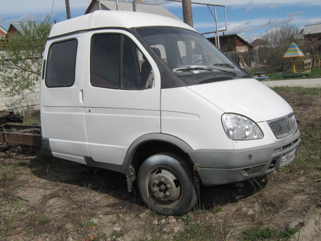

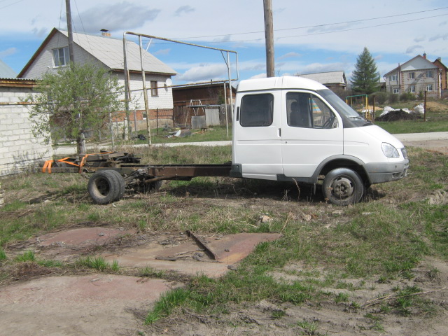

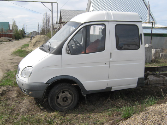

красногорск 1 025 Опубликовано 8 мая, 2017 Хорошо у тебя получилось , но не блестит хотя солнце? Может фото не удачное ? Если хамерайтом будешь красить с пульверизатора то она густая для него, разбавишь одной банки хватит тебе на длинную раму внутри и с наружи . Не видно шагрень крупная или нет ? Поделиться сообщением Ссылка на сообщение Поделиться на другие сайты
увар 37 Опубликовано 8 мая, 2017 Хорошо у тебя получилось , но не блестит хотя солнце? Может фото не удачное ?Если хамерайтом будешь красить с пульверизатора то она густая для него, разбавишь одной банки хватит тебе на длинную раму внутри и с наружи .Не видно шагрень крупная или нет ?Шагрень крупная. Блестит и правда не очень. Красил Вика белый 040 "тойота" акрил. Попробую немного отполировать попозже, когда окончательно затвердеет. Во время покраски отрубили отопление в боксе, холодно было. Но вживую нормально смотрится. Хорошо у тебя получилось , но не блестит хотя солнце? Может фото не удачное ?Если хамерайтом будешь красить с пульверизатора то она густая для него, разбавишь одной банки хватит тебе на длинную раму внутри и с наружи .Не видно шагрень крупная или нет ?Бампер вот стрёмного вида, денег если подзаработаю, то от бизнеса куплю. Хочу покрасить. В какой цвет лучше, чёрный или белый? Поделиться сообщением Ссылка на сообщение Поделиться на другие сайты
красногорск 1 025 Опубликовано 8 мая, 2017 Бампер в цвет кабины крась как ранее тебе писал . Поделиться сообщением Ссылка на сообщение Поделиться на другие сайты
игнат 1 300 Опубликовано 8 мая, 2017 Шагрень крупная. Блестит и правда не очень. Красил Вика белый 040 "тойота" акрил. Попробую немного отполировать попозже, когда окончательно затвердеет. Во время покраски отрубили отопление в боксе, холодно было. Но вживую нормально смотрится. Бампер вот стрёмного вида, денег если подзаработаю, то от бизнеса куплю. Хочу покрасить. В какой цвет лучше, чёрный или белый?"Добизнес" бампер,белой полоской выделил,вот так получилось. 2 Поделиться сообщением Ссылка на сообщение Поделиться на другие сайты
увар 37 Опубликовано 8 мая, 2017 Бампер в цвет кабины крась как ранее тебе писал .Тоже к белому склоняюсь. "Добизнес" бампер,белой полоской выделил,вот так получилось.И так неплохо, оригинально даже получилось. Бампер у меня целый, но толи отгорел, толи ещё что, белёсый какой то. Можно попробовать белую вот такую широкую полосу, а сверху и снизу чёрные полосы. Поделиться сообщением Ссылка на сообщение Поделиться на другие сайты

игнат 1 300 Опубликовано 8 мая, 2017 Тоже к белому склоняюсь. И так неплохо, оригинально даже получилось. Бампер у меня целый, но толи отгорел, толи ещё что, белёсый какой то. Можно попробовать белую вот такую широкую полосу, а сверху и снизу чёрные полосы. Грунтовкой по пластику из баллончика,сначала прошёл весь бампер,потом серой краской освежил и белую полоску(год,прошёл,всё держится). Поделиться сообщением Ссылка на сообщение Поделиться на другие сайты
увар 37 Опубликовано 8 мая, 2017 С полировкой так: берёшь водичку и резиновый брусок , наждачная бумага водостойкая (3М) первой проходишь номером 1000 следом 1200-1500 все то что требует полировки . Ну а потом по одной детали тоже пастой (3М) номер сейчас не скажу , один тюбик с белым колпачком второй с зелёным , можно целые банки не покупать а найти по 100-200гр продают .Пасту у нас продают 1 и 2 номер по весу по 30 и 50 гр. Фары полировал вот эти, на машине которые. Пластик. Разбирал, стёкла- пластик снимал и снутри тоже полировал сразу 2 номером. Снаружи шкурил и проходил и 1-ым и 2-ым номером. Сейчас как новые, отражатели в отличном состоянии. Фары ОСВАР. Машину сам не буду полировать, лучше отдам 2 тыщщи, муторное дело. Она не блестит ещё из за слоя пыли и грязи, на фото не видно просто.Грунтовкой по пластику из баллончика,сначала прошёл весь бампер,потом серой краской освежил и белую полоску(год,прошёл,всё держится).А серая краска какая? Поделиться сообщением Ссылка на сообщение Поделиться на другие сайты
красногорск 1 025 Опубликовано 8 мая, 2017 Пасту у нас продают 1 и 2 номер по весу по 30 и 50 гр. Фары полировал вот эти, на машине которые. Пластик. Разбирал, стёкла- пластик снимал и снутри тоже полировал сразу 2 номером. Снаружи шкурил и проходил и 1-ым и 2-ым номером. Сейчас как новые, отражатели в отличном состоянии. Фары ОСВАР. Машину сам не буду полировать, лучше отдам 2 тыщщи, муторное дело. Она не блестит ещё из за слоя пыли и грязи, на фото не видно просто.если столько стоит то лучше отдай ) пыль с полировкой уйдёт! Поделиться сообщением Ссылка на сообщение Поделиться на другие сайты
