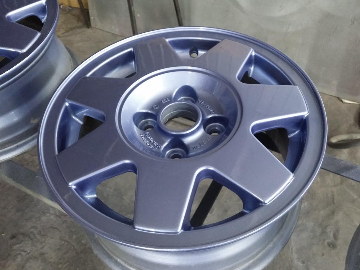

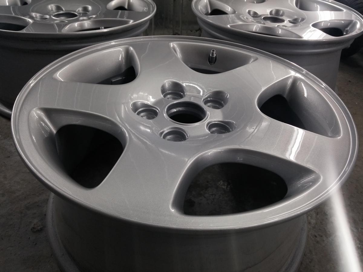

GoldeN 605 Опубликовано 9 мая, 2017 (изменено) Вика акрил отлично блестит, а по шагрени, чем жиже разводишь и чем больше давление тем ложится ровнее...но чем жиже разведешь тем больше надо опыта иметь чтоб нормально покрасить без подтеков. Вот фото из последних моих заказиков ))) не полировалось, лак или акрил бодяжу пока с мешалки каплями капать не начнет. Изменено 9 мая, 2017 пользователем GoldeN 1 Поделиться сообщением Ссылка на сообщение Поделиться на другие сайты

красногорск 1 025 Опубликовано 9 мая, 2017 Вика акрил отлично блестит, а по шагрени, чем жиже разводишь и чем больше давление тем ложится ровнее...но чем жиже разведешь тем больше надо опыта иметь чтоб нормально покрасить без подтеков. Вот фото из последних моих заказиков ))) не полировалось, лак или акрил бодяжу пока с мешалки каплями капать не начнет. каким лаком пользуешься? Поделиться сообщением Ссылка на сообщение Поделиться на другие сайты

GoldeN 605 Опубликовано 10 мая, 2017 (изменено) GoldeN а лак PPG не пробывал ? Мне понравился , стоит не дорого у нас литр 800р комплект с отвердителем . Раньше немецким красил , но клиенту хрен докажешь))) главное чтоб дешевле )))Нет такого у нас не видел. Ну на снимках то допустим блеска не вижу особого (за исключением левого). Кто так говорит про Вику, видимо не красил настоящей меламиноалкидной синтетикой 1 класса. Блеск это когда бриться можно в отражении или читать или прыщи давить.Блеск был одинаков на всех фотографирую на телефон кач такое, Давайте уже оставим нано-технологии с высокотемпературными красками, покрасочными камерами в которых было +190С и прочими красками которыми ракеты земля воздух красили при совке и вам банку вынесли в кармане с производства, и вернемся к новым при которых на газелях заводской покраски отваливается краска через год до металла ))) ездят у нас в городе несколько таких Изменено 10 мая, 2017 пользователем GoldeN 1 Поделиться сообщением Ссылка на сообщение Поделиться на другие сайты

красногорск 1 025 Опубликовано 10 мая, 2017 Нет такого у нас не видел. Блеск был одинаков на всех фотографирую на телефон кач такое, Давайте уже оставим нано-технологии с высокотемпературными красками, покрасочными камерами в которых было +190С и прочими красками которыми ракеты земля воздух красили при совке и вам банку вынесли в кармане с производства, и вернемся к новым при которых на газелях заводской покраски отваливается краска через год до металла ))) ездят у нас в городе несколько таких чаще вижу дыры в капотах и низах дверей , и это на свежих газельках . Поделиться сообщением Ссылка на сообщение Поделиться на другие сайты
