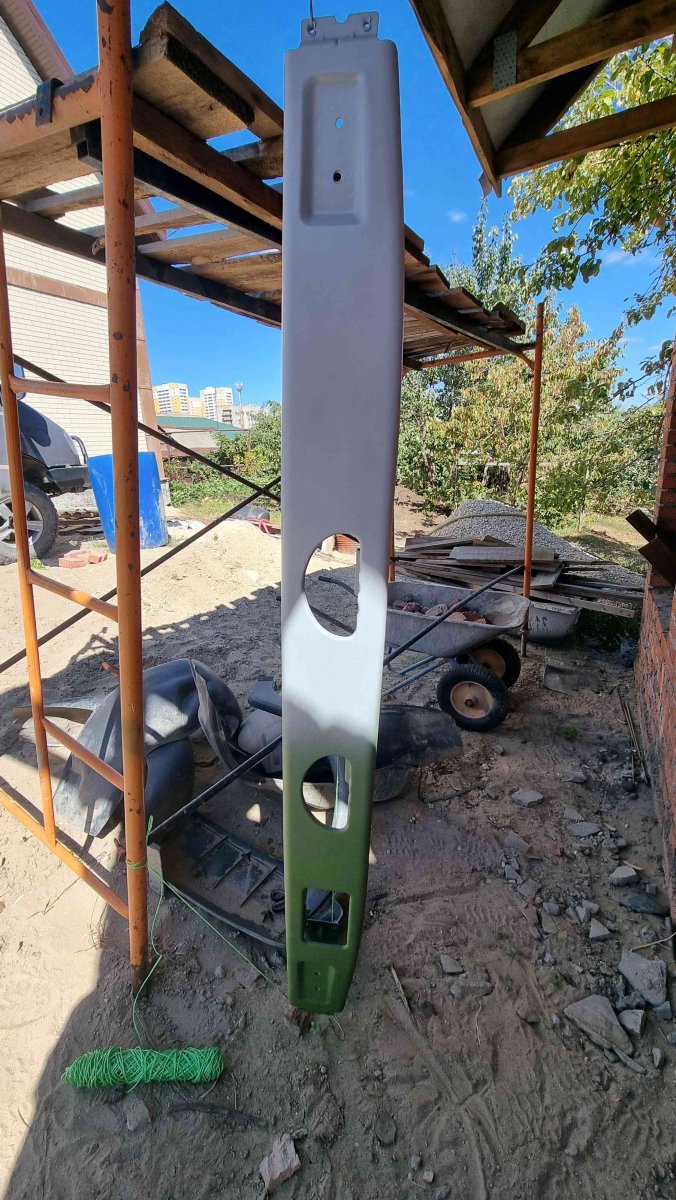

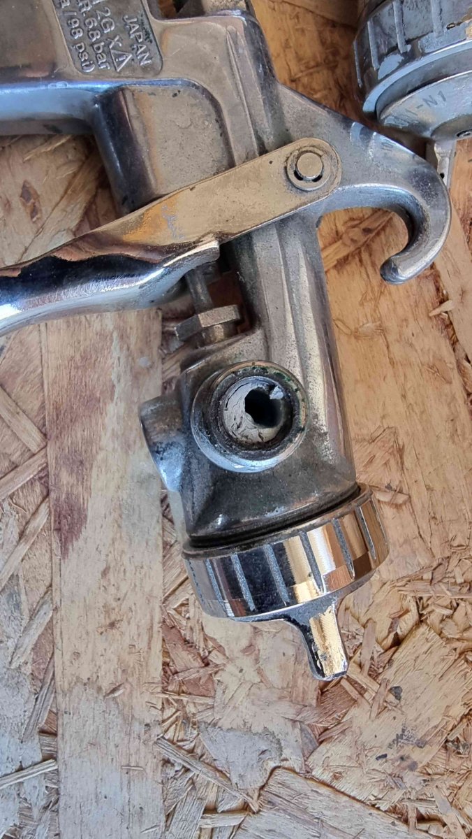

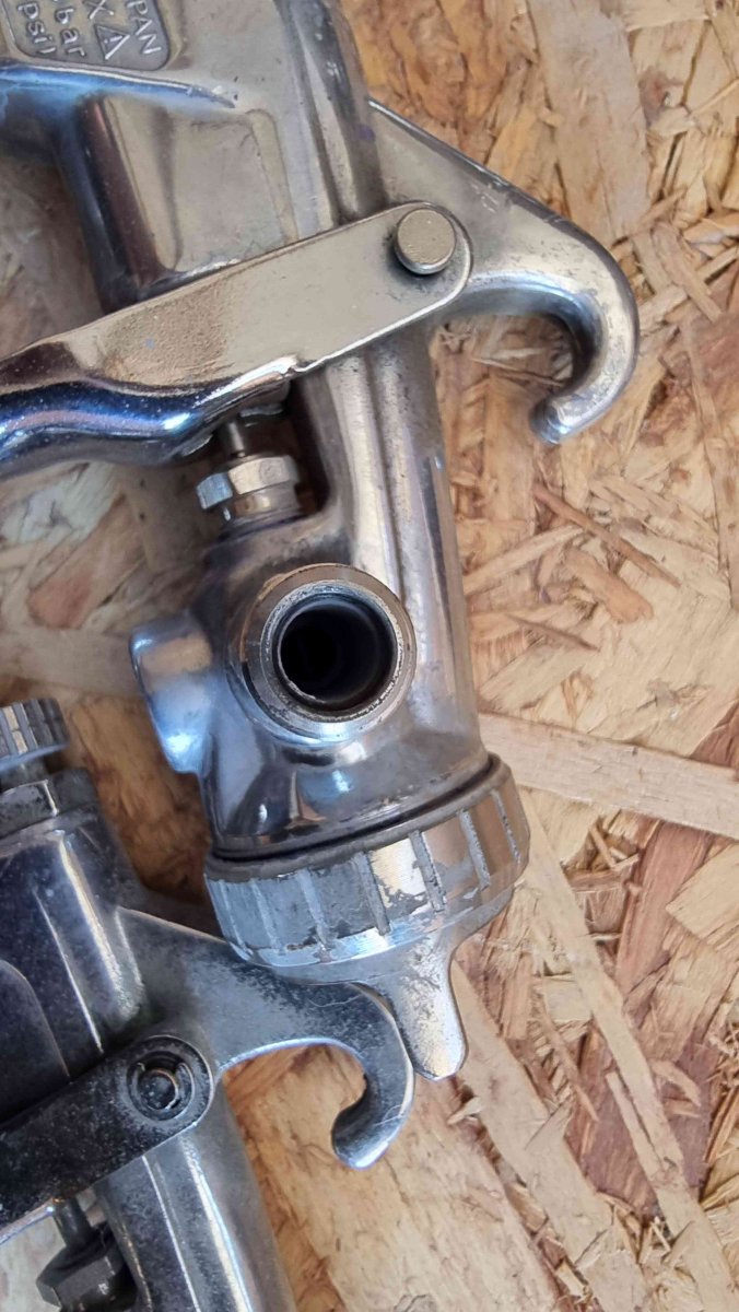

PanDiman 1 691 Опубликовано 17 сентября Продолжаю готовить соболь к зиме. Покрасил бампер, полностью зачистил, нанес кислотный грунт два слоя, акриловый грунт два слоя. На фото где пистолеты, давал человеку попользоваться, вернул чистый, но только снаружи ..... пришлось полностью разбирать и все промывать ! Поделиться сообщением Ссылка на сообщение Поделиться на другие сайты

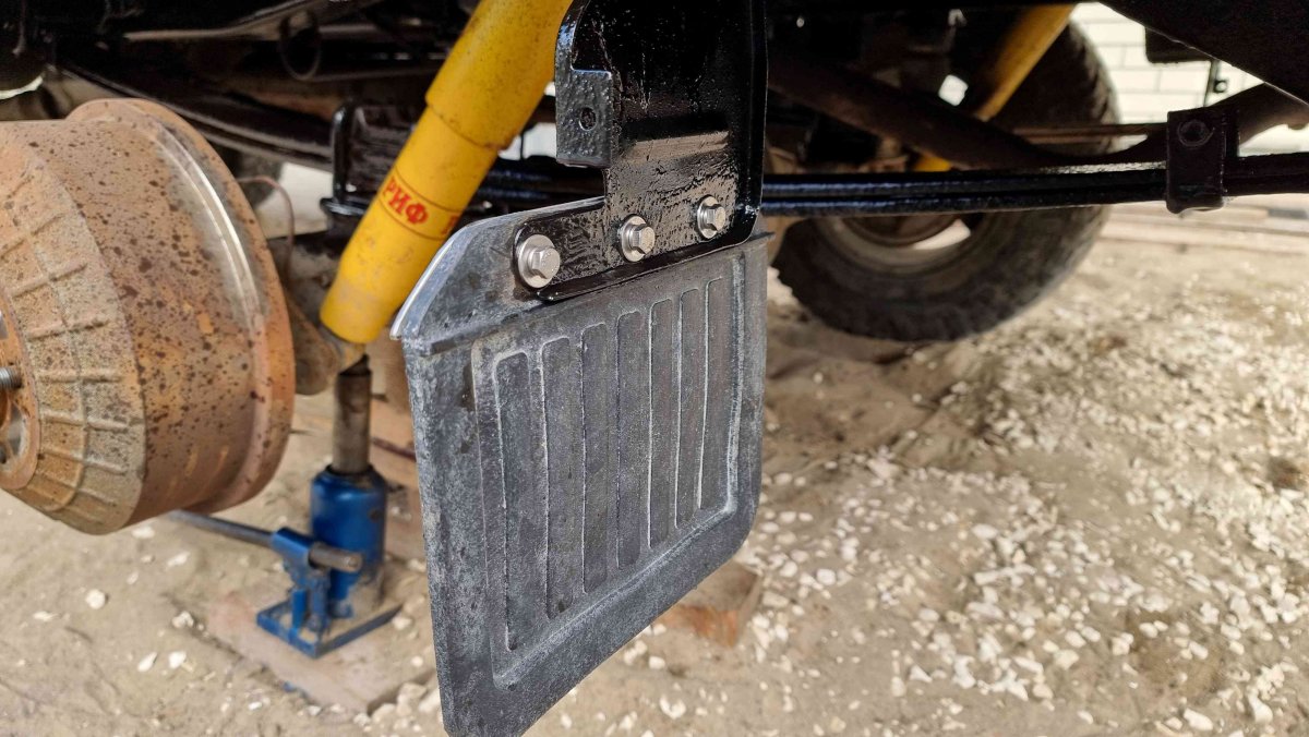

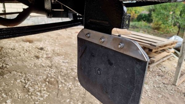

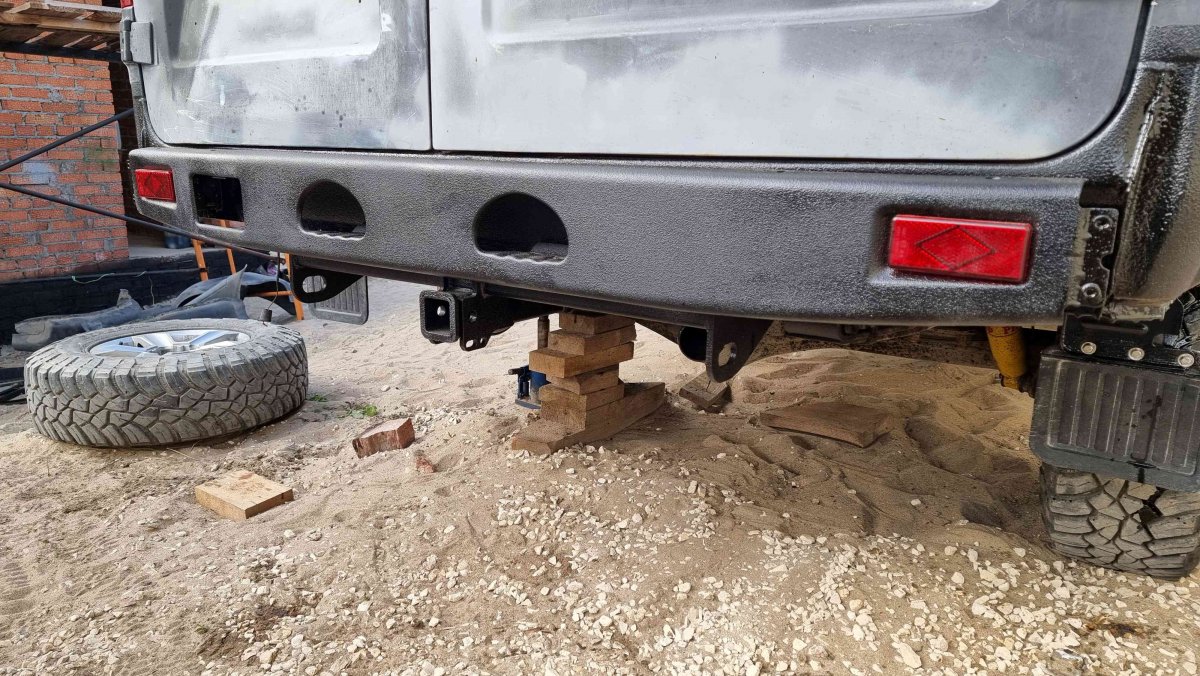

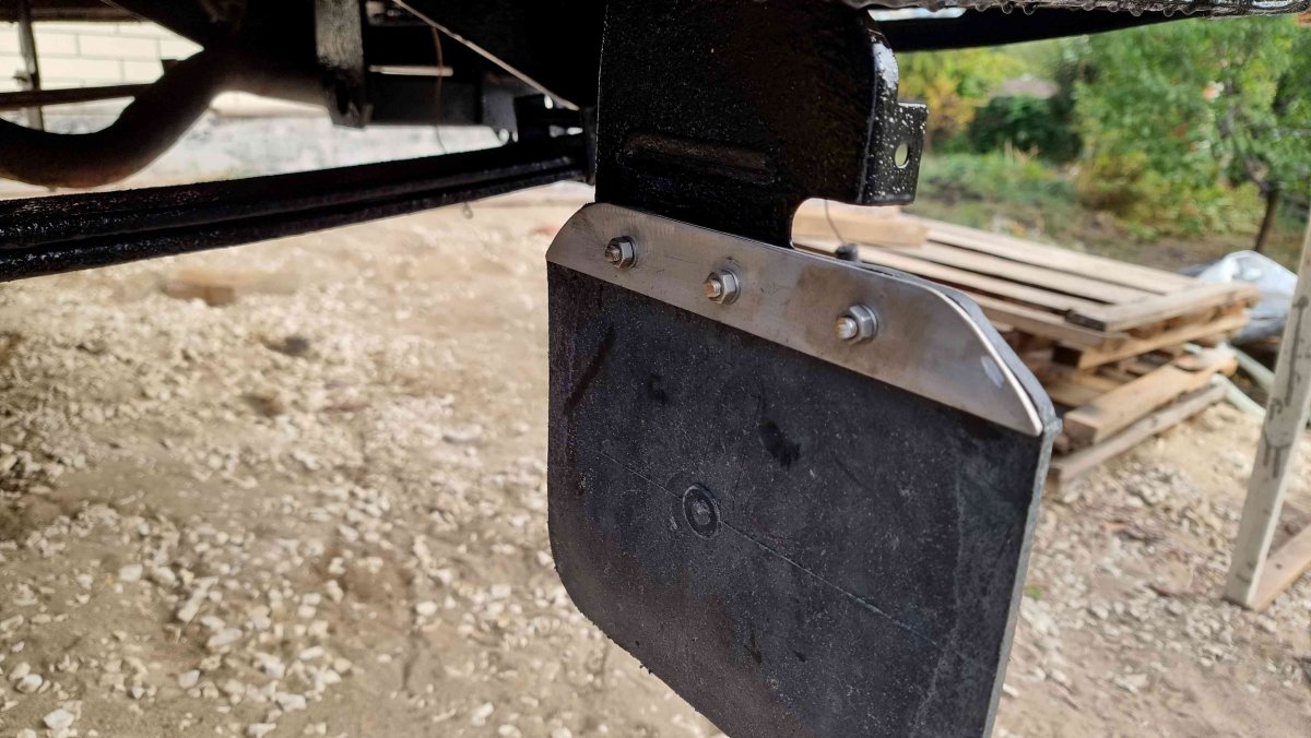

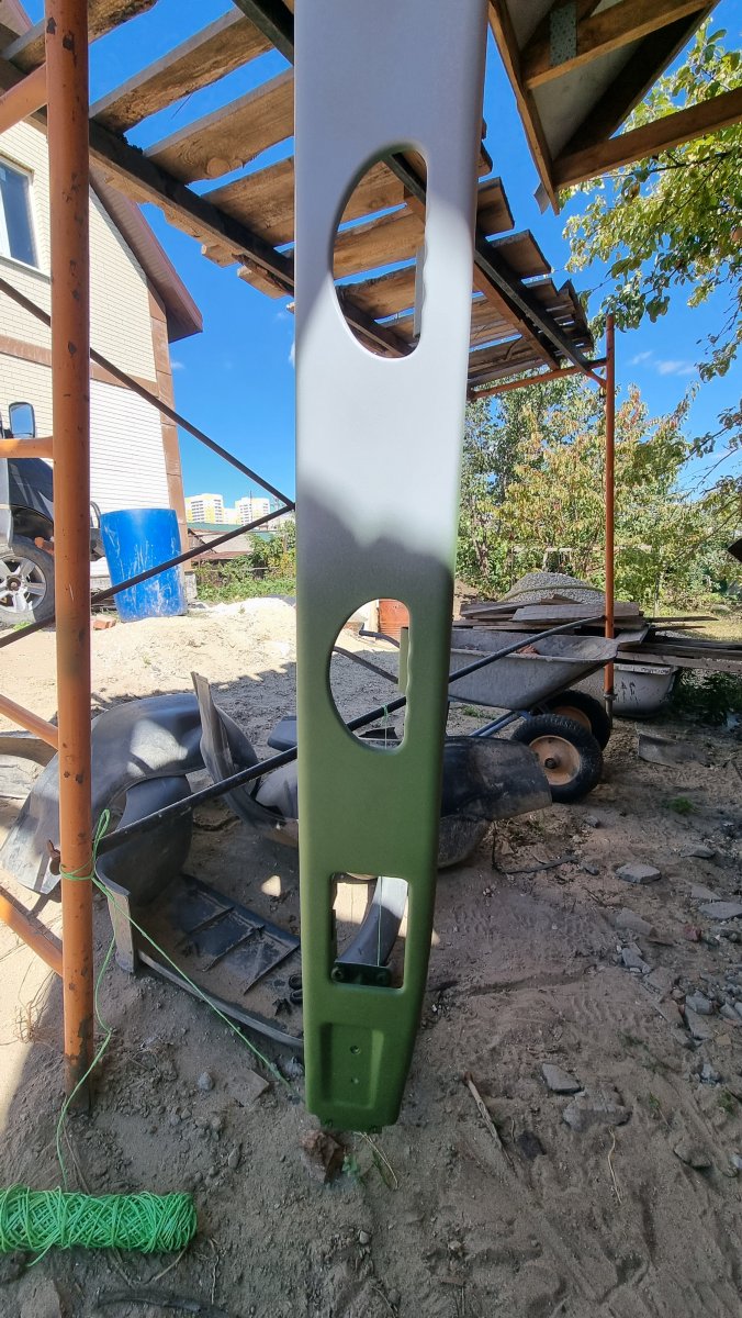

PanDiman 1 691 Опубликовано 17 сентября (изменено) Покрасил бампер задний и полоску нижней части кузова в черный цвет. Красил защитное полиуретановым покрытием высокой прочности 2K 4:1 1л (0,8л+0,2л) черное HOLEX. Усилил, так сказать, задний брызговик, а то он мне не нравился как он крепился (на двух болтах и не плотно прижимался ), купил полоску из нержавеющей стали шириной 30 мм, просверлил дополнительно 3 отверстие и закрепил на нержавеющих болтах. Гы гы, только сейчас увидел на фото, не правильно гровера поставил на болтах по запарке Изменено 17 сентября пользователем PanDiman 1 Поделиться сообщением Ссылка на сообщение Поделиться на другие сайты

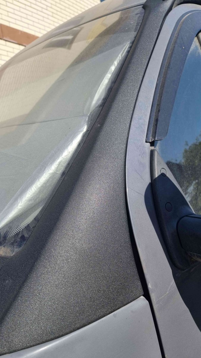

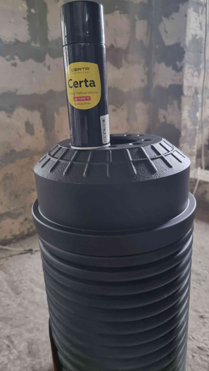

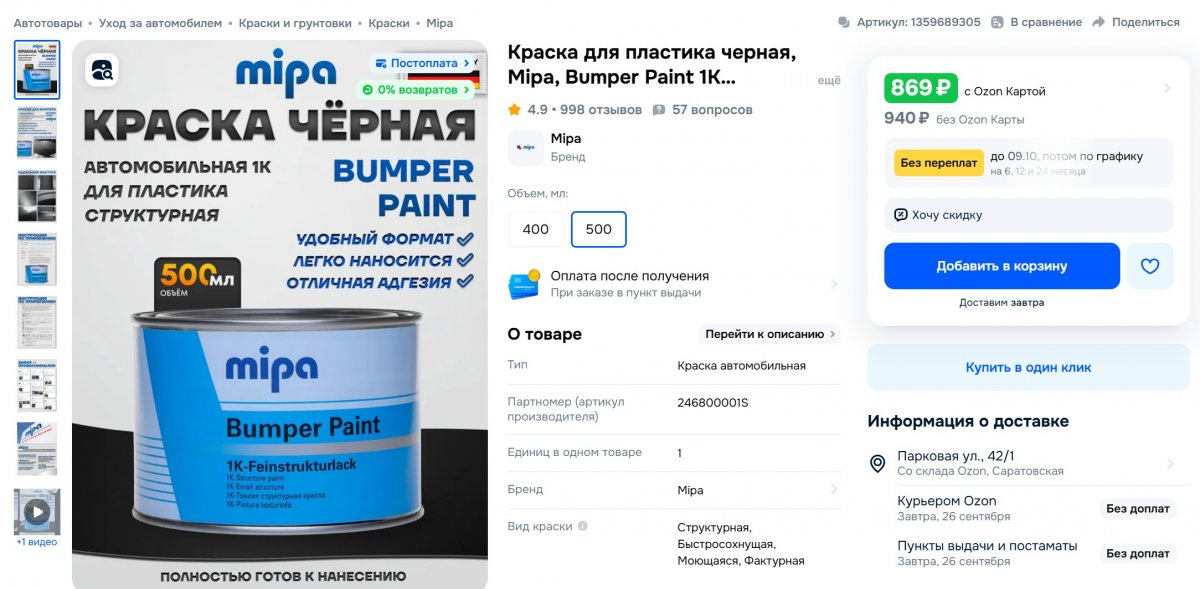

PanDiman 1 691 Опубликовано 25 сентября (изменено) Продолжаю "надувать коня" . На общем фоне ржавые тормозные барабаны как то не очень смотрятся, пришлось снимать, зачищать и красить. Сушил строительным феном минут 30, барабан очень сильно нагрелся, типа делал закалку. Покрасить решил термостойкой краской. Также покрасил весь пластик, выгорел на солнце , покрасил Mipa Bumper Paint 1K структурная. Теперь зеркала не очень смотрятся ))) Изменено 25 сентября пользователем PanDiman 2 Поделиться сообщением Ссылка на сообщение Поделиться на другие сайты
