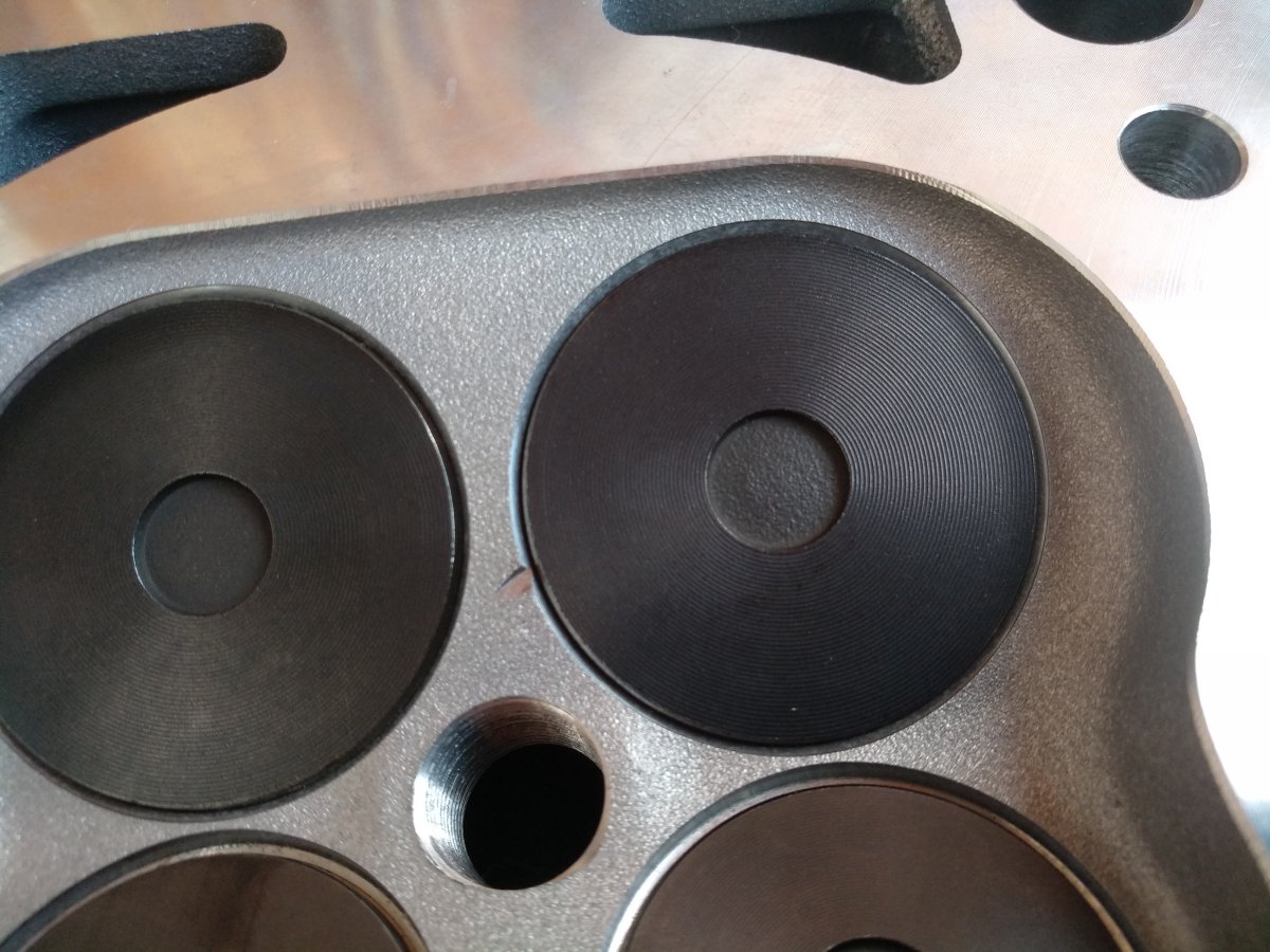

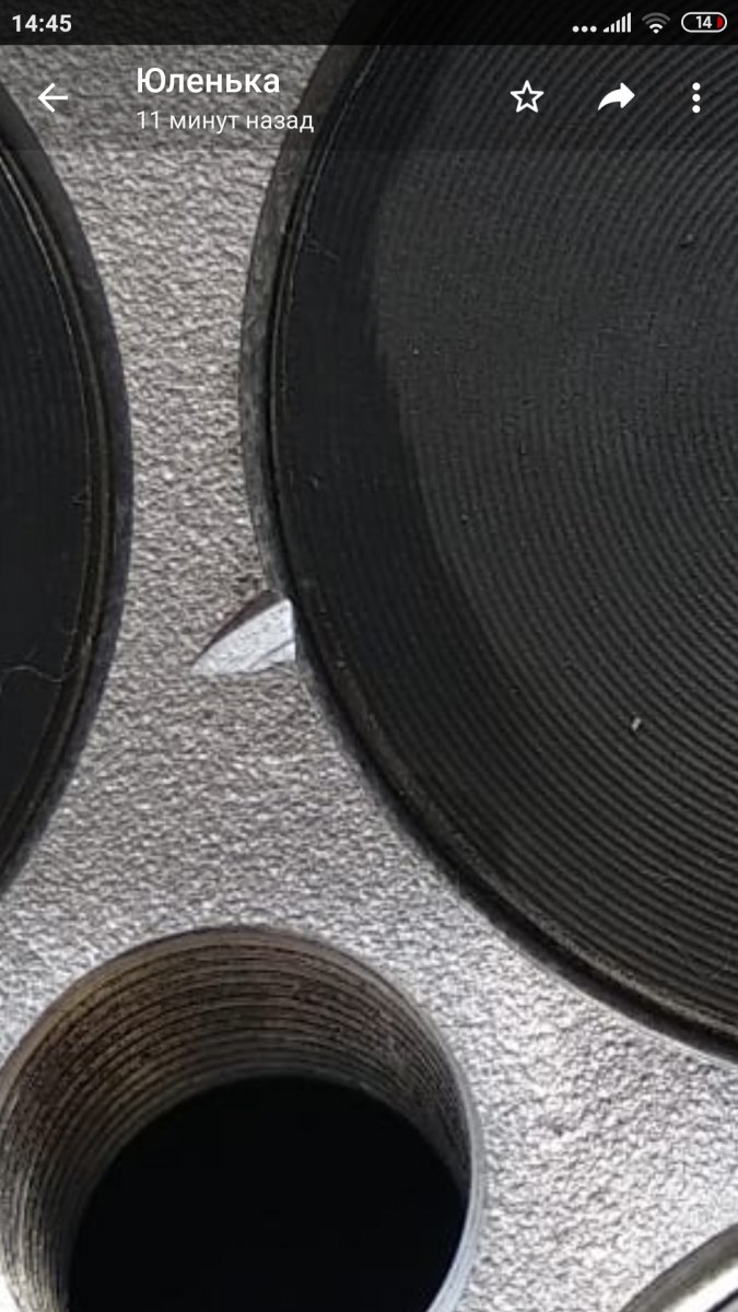

Парни купил новую ГБЦ Танаки для двигателя 40524. Увы радость была не долгой. На 4 цилиндре рядом с  впускным клапаном след от фрезы. Повлияет ли он на работу  впускного клапана.? Никогда клапан не разбирал. Поэтому сам оценить не могу. Что скажете ?

как ты понял что это след от фрезы и не можешь понять на что он влияет?
проверь герметичность клапанов во всех цилиндрах и собирай.

След имеет круглую форму, форма соответствует размеру клапана, есть даже риски от двух зубов фрезы. Проверить на герметичность не могу, потому что на этой ГБЦ клапана притираются сами ударным методом в начале эксплуатации.

1 минуту назад, Паровоз сказал:
я недавно купил такую же только на е2.в механике ее проверили на герметичность.пришлось чуток шлифануть.так что лучше отнести к агрегатчикам и дать им на проверку.
Алексей Ф.
Мне кажется стукнули обо , что то при упаковке или перевозке - на скорость не влияет )) у меня Танаки уже 120 тыс км прошла, после нагрева без ОЖ до 100 С, пробило прокладку ГБЦ , для профилактики немножко фрезернули ГБЦ при замене прокладки
Татарин
Что-то не понял.Это как это "притираются ударным методом"? Это кто так сказал?
Это что значит, пока они не притёрлись идёт"сифон",который провоцирует ещё больший "сифон"?
И из чего позвольте спросить изготовлены сёдла и клапана,если он притираются ударным методом.По моему, это *****
