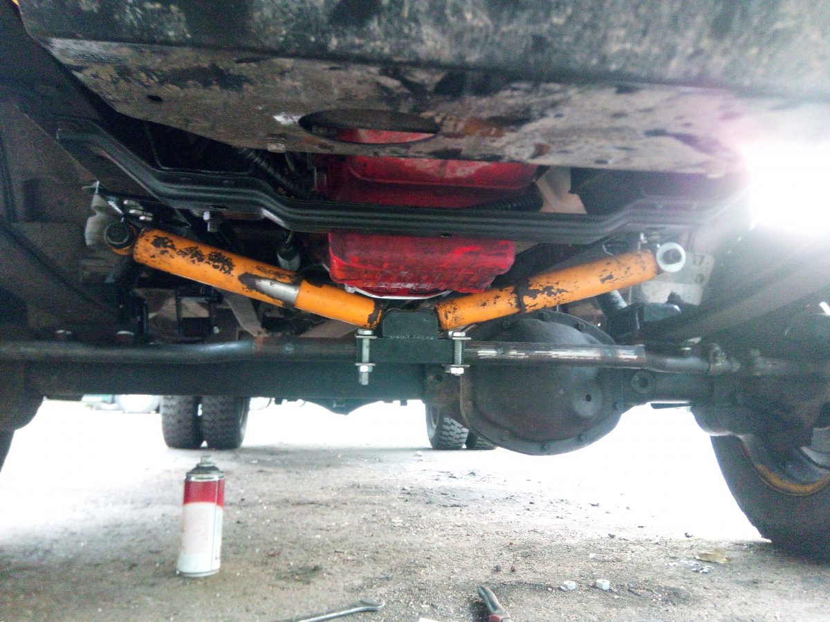

Caxap 13 Опубликовано 5 июля, 2020 Вообщем итог - проблема была где-то в редукторе гура и возможно к ней добавлялся люфт кронштейна на раме, как у всех. С царь-демпфером илет божественно, как по рельсам, никакой вибрации никакой отдачи в руль, вообще ничего. 1 час назад, Shurik-96 сказал: вот эта фраза говорит о мёртвых амортах. Раз нет разницы что с ними, что без них Я имел ввиду что удары туда-сюда что с аммортами что без. Ясно что без амортов она как корова на льду плавает :) Поделиться сообщением Ссылка на сообщение Поделиться на другие сайты

Caxap 13 Опубликовано 5 июля, 2020 (изменено) 1 час назад, yar99 сказал: Да при таком расположении амортизаторов , они что есть что нету. А газомасляные ещё больше кидать будут. Это не аммортизаторы подвески :) Это демпфер сделанный из двух разнонаправленных аммортов с рулевой тяги на обе стороны рамы :)))) Собственно он и есть решение возникшей проблемы. Изменено 5 июля, 2020 пользователем Caxap Поделиться сообщением Ссылка на сообщение Поделиться на другие сайты

ZAN57 3 533 Опубликовано 6 июля, 2020 21 час назад, Caxap сказал: Амы хорошие, газомасляные. В процессе экспериментов я их даже снимал совсем. Эффекта нету Вот это и настораживает... Что значит эффекта нету? В смысле снимаешь и ничего не меняется? 14 минут назад, красногорск сказал: Может на полном приводе по другому ? Мутная история. Он писал, что кидать и раскачивать начинает при наезде на кочки. 8 часов назад, Caxap сказал: Это не аммортизаторы подвески :) Это демпфер сделанный из двух разнонаправленных аммортов с рулевой тяги на обе стороны рамы :)))) Собственно он и есть решение возникшей проблемы. Уверен, что такое решение проблемы боком не выйдет? А если один из амов резко клинанет? Рулевого не станет. Поделиться сообщением Ссылка на сообщение Поделиться на другие сайты

ZAN57 3 533 Опубликовано 6 июля, 2020 10 часов назад, Caxap сказал: Это не аммортизаторы подвески :) Это демпфер сделанный из двух разнонаправленных аммортов с рулевой тяги на обе стороны рамы :)))) Собственно он и есть решение возникшей проблемы. Подход всё таки опасный. По сути ты не исправил возникшую проблему (именно возникшую, а не врожденную), а просто компенсировал допустройством. Уж не говорю, что это "внесение изменений" в КТС, да еще и в рулевое. Чревато по ГАИ, так еще и создал не надежную вставку в рулевую систему. Клинанет ам, что кстати бывает, что делать? А если надо очень резко брулить что то? Уверен что сможешь резко, ведь на то и ам чтобы гасить скорость перемещения? 1 Поделиться сообщением Ссылка на сообщение Поделиться на другие сайты
L2140 1 775 Опубликовано 6 июля, 2020 16 часов назад, Caxap сказал: Вообщем итог - проблема была где-то в редукторе гура и возможно к ней добавлялся люфт кронштейна на раме, как у всех. С царь-демпфером илет божественно, как по рельсам, никакой вибрации никакой отдачи в руль, вообще ничего не ясны основания по которым причина локализовалась на рулевом механизме. Чрезмерный люфт в зацеплении ощущался бы на неработающем двигателе на месте. Ровно как и перемещения кронштейна видны без всяких кочек. Данное заневоливание рулевой тяги может компенсировать и другие люфты или не правильные регулировки в ходовой части 2 Поделиться сообщением Ссылка на сообщение Поделиться на другие сайты
Caxap 13 Опубликовано 6 июля, 2020 Это по сути аналог обычного магазинного демпфера. Причина люфт рулевого редуктора +люфт кронштейна на раме. И кстати в таком решении значительно больше плюсов. В случае облома сошки или тяги (у меня было такое) машина не шарахнет резко в случайном направлении и будет куча времени оттормозиться Поделиться сообщением Ссылка на сообщение Поделиться на другие сайты
