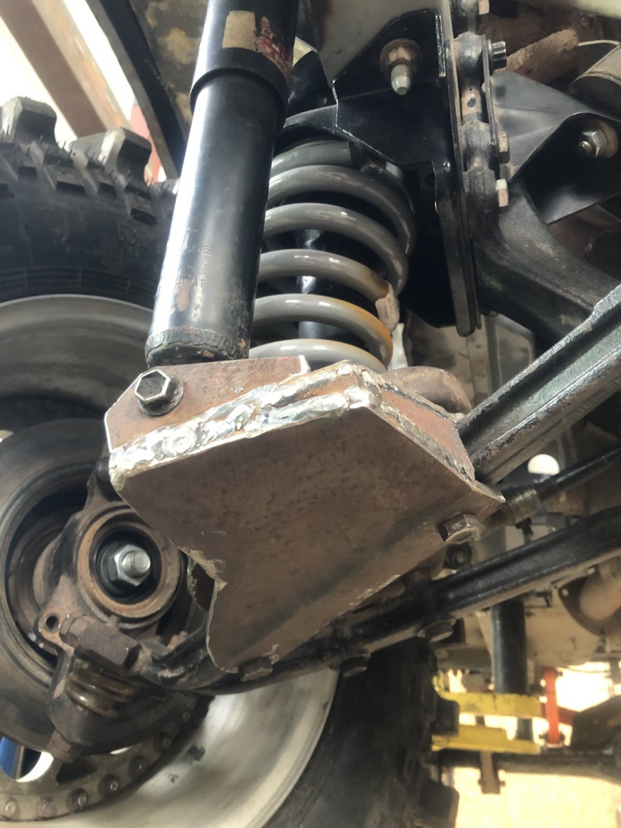

Caxap 13 Опубликовано 6 июля, 2020 (изменено) В 06.07.2020 в 17:25, Валерий(69) сказал: А ты говорил, что люфт в пределах нормы. Да, по отдельности с кронштейном все немного, но при нагрузке на ходу получается люфт кронштейна + люфт редуктора при ударной нагрузке уже значимый, а так как рама хлипкая изначально все это попадало в резонанс и машину. Можно было бы конечно отреставрировать редуктор, услилить раму в месте крепления кронштейна редуктора, может еще что... Но я пошел по пути наименьшего сопротивления :))) Демфер разгрузил редуктор, ударная нагрузка идет уже не в него и не в этот тупой кроештейн а равномерно на обе стороны рамы. Изменено 9 июля, 2020 пользователем Toyota007 Поделиться сообщением Ссылка на сообщение Поделиться на другие сайты

Кирилл 864 Опубликовано 7 июля, 2020 То что аморты-демпфера закреплены к раме это самое неверное в этом колхозе, демпфер крепиться к мосту должен, ну и быть симметричным по действию на шток. 2 Поделиться сообщением Ссылка на сообщение Поделиться на другие сайты
Маркич 708 Опубликовано 7 июля, 2020 У топикстартёра 27057, у меня 330273, заметь, серийно выпускаемые и у обоих Шимми, а значит это систематическая проблема. И уж я не знаю с какими неисправностями выпускают болиды из конюшни. То, что наколхозил Сахар, я тоже не одобряю: при работе подвески или резком повороте руля, аморты его конструкции изгибают тягу и увеличивается угол схождения колёс, то есть траектории качений сойдутся не через500м, а через 50, соответственно колёса всё больше пытаются вытолкнуть друг друга. Если под одним из них теряется сцепление, машину резко уводит в его сторону. Кстати, заметь, и он и я перетряхнули подвеску не по одному разу и уж в железе были уверены на все 100 Поделиться сообщением Ссылка на сообщение Поделиться на другие сайты

Toyota007 2 890 Опубликовано 9 июля, 2020 40 минут назад, Caxap сказал: Обычно нет, но я люблю поколхозить капитально, в данном случае проблема решилась бы капремонтом редуктора и усилением рамы, что по деньгам больно, долго и самое поганое что проблема может и не решится полностью. А демфер все равно полезная штука. При полных поворотах как бы на бездорожье твое супер чудо не стало выламывать.Сделано то не правильно.А то и тягу начнет гнуть. @Caxap Пришли фото рулевой сошки и продольной тяги вдоль рамы,я больше уверен ,что тут вся проблема у тебя.У самого полный привод. Мне кажется мост на кочках прыгает и дергает продольную тягу,и это дерганье отдается на колеса,вот и бешеное шими на кочках. Продольная тяга должна быть практически в горизонте и без угла наклона. Поделиться сообщением Ссылка на сообщение Поделиться на другие сайты

Caxap 13 Опубликовано 9 июля, 2020 4 часа назад, Toyota007 сказал: При полных поворотах как бы на бездорожье твое супер чудо не стало выламывать.Сделано то не правильно.А то и тягу начнет гнуть. @Caxap Пришли фото рулевой сошки и продольной тяги вдоль рамы,я больше уверен ,что тут вся проблема у тебя.У самого полный привод. Мне кажется мост на кочках прыгает и дергает продольную тягу,и это дерганье отдается на колеса,вот и бешеное шими на кочках. Продольная тяга должна быть практически в горизонте и без угла наклона. Сделаю фотки, ага Конструкция приемлемая, хода аммортов с запасом в два раза. Минус есть - если резко и сильно намного руль вывернуть, то гур сильнее чем обычно загибает кронштейн. Но если на этом мастодонте это сделать на ходу то просто улетишь на бок :))))) Я в начале грешил на поперечную тягу, больно хлипкая, рукой давишь на нее она играла. Ее снаружи обварил в натяг в стальную трубу со стенкой 5мм, стала как литая кованная, тогда это не помогло Поделиться сообщением Ссылка на сообщение Поделиться на другие сайты
Toyota007 2 890 Опубликовано 9 июля, 2020 2 часа назад, Caxap сказал: Сделаю фотки, ага Конструкция приемлемая, хода аммортов с запасом в два раза. Минус есть - если резко и сильно намного руль вывернуть, то гур сильнее чем обычно загибает кронштейн. Но если на этом мастодонте это сделать на ходу то просто улетишь на бок :))))) Я в начале грешил на поперечную тягу, больно хлипкая, рукой давишь на нее она играла. Ее снаружи обварил в натяг в стальную трубу со стенкой 5мм, стала как литая кованная, тогда это не помогло Ты не понял меня. Эта тяга должна быть в горизонте.Мост качается на кочках,тягу не дергает.Если тяга наклонена к мосту под углом сверху в низ.мост качается.Шлицевой как на кардане у этой тяги нет,вот мост её и дергает в зад перед.В рулевой сошке смещения не получается,а вот в колесах это дерганье происходит на ура. Кто делает лифт машины тягу делают самодельную формой буквы Z.что бы уйти от этих дерганей. Да еще рулевая сошка на обычной газели и на полном приводе разной формы.Может у тебя стоит не родная.Так же будут эти проблемы. Теперь насчет твоего идиотского демфера поперечной тяги.Как можно продольную подвижную рулевую тягу (мост перемещается верх-низ)соединить с не подвижной рамой?Тягу по центру начнет прогибать верх низ.Она и так тонкая труба,а тут по центру её постоянно ломают верх-низ.Да она у тебя скоро лопнет по центру.И дай Бог это произойдет не на большой скорости.Ты точно самоубийца. Если демпферы и ставят,то на одной плоскости работы.Один конец на тяге другой на мосту.И больше других вариантов нет. Ты сам пилишь сук на котором сидишь. 3 2 Поделиться сообщением Ссылка на сообщение Поделиться на другие сайты
