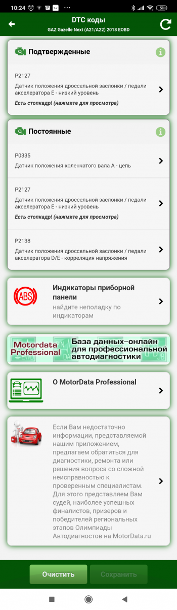

 Машина почти всегда на газу ездит, если бы дело было в перебоях подачи газа, моргал бы индикатор на приборке. А ошибки появились как раз вчера  следующие, Р0335, Р2127 и Р 2138. При этом педаль газа вообще перестала работать, пока не заслужил и снова не завëл машину
ошибки по педали акселератора. Проверяйте эл. цепь педаль-ЭБУД. Если ок, то пробуйте новую педаль.

335- обрыв цепи.  Датчик не калибруется.
