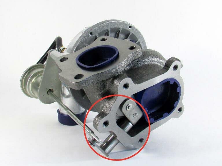

колобок 7 168 Опубликовано 8 августа, 2020 2 часа назад, Виктор163r сказал: Сегодня проверил актуатор, он вообще не работает, отдельно продается он или может взаимозаменяемые они от других моделей? Турбина чешская скорей всего засох вал заслонки,отцепляй от него тягу,поливай WDхой и пытайся расшевелить его 1 Поделиться сообщением Ссылка на сообщение Поделиться на другие сайты
Виктор163r 0 Опубликовано 9 августа, 2020 (изменено) В 08.08.2020 в 20:18, колобок сказал: скорей всего засох вал заслонки,отцепляй от него тягу,поливай WDхой и пытайся расшевелить его А подробнее можно? Я нащупал тягу, турбину снимать обязательно? Мне сказали он залип, и даже если я его расшевелю, прибавка мощности должна быть?)) Изменено 9 августа, 2020 пользователем Виктор163r Поделиться сообщением Ссылка на сообщение Поделиться на другие сайты
колобок 7 168 Опубликовано 9 августа, 2020 27 минут назад, Виктор163r сказал: турбину снимать обязательно нет 28 минут назад, Виктор163r сказал: нащупал тягу эта тяга выходит из актуатора и цепляется на рычаг,тебе надо расшевелить ось 1 Поделиться сообщением Ссылка на сообщение Поделиться на другие сайты

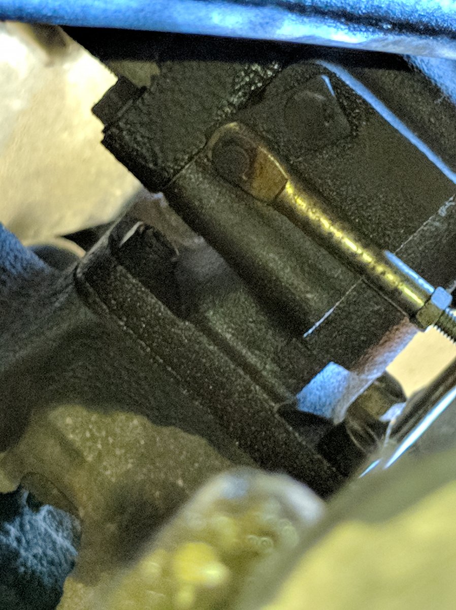

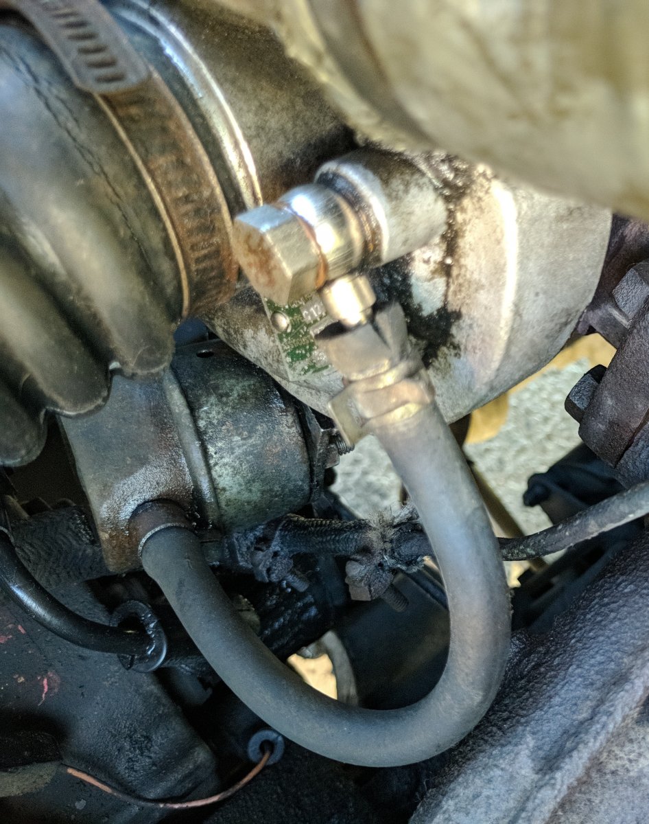

Виктор163r 0 Опубликовано 11 августа, 2020 (изменено) В 09.08.2020 в 23:11, колобок сказал: нет эта тяга выходит из актуатора и цепляется на рычаг,тебе надо расшевелить ось Ну как то расшевелил, но не понял как снять эту тягу, на фото, там кольцо стопорное? Ну и он походу так же не работает.. Когда шланг снимаешь, который идет от него к турбине, подачи воздуха нет Изменено 11 августа, 2020 пользователем Виктор163r Поделиться сообщением Ссылка на сообщение Поделиться на другие сайты
колобок 7 168 Опубликовано 11 августа, 2020 4 часа назад, Виктор163r сказал: там кольцо стопорное? да Поделиться сообщением Ссылка на сообщение Поделиться на другие сайты
Виктор163r 0 Опубликовано 12 августа, 2020 19 часов назад, колобок сказал: да Подскажите пож-та подробно, как быстро кольцо стопорное снять? Под машину лезть или сверху на ощупь Поделиться сообщением Ссылка на сообщение Поделиться на другие сайты
колобок 7 168 Опубликовано 12 августа, 2020 4 часа назад, Виктор163r сказал: Подскажите пож-та подробно, как быстро кольцо стопорное снять? Под машину лезть или сверху на ощупь я с верху снимал Поделиться сообщением Ссылка на сообщение Поделиться на другие сайты
