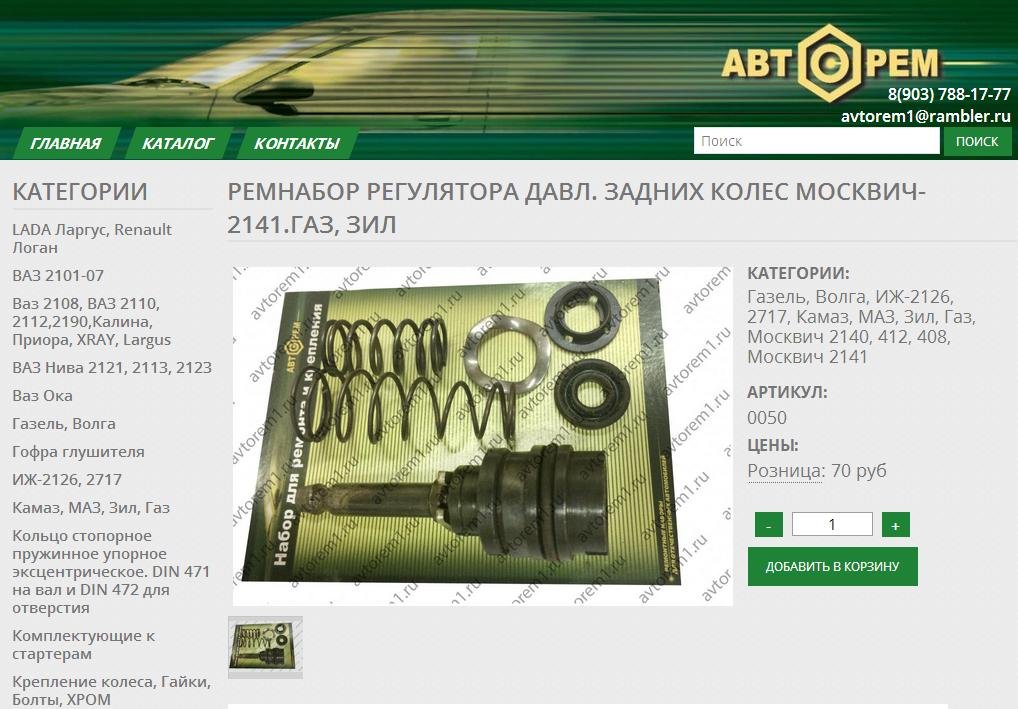

L2140 1 534 Опубликовано 1 сентября, 2020 (изменено) что должно быть в ремкомплекте? Четыре кольца резиновых можно взять в другом месте и лучшего качества. 2 часа назад, gdc сказал: Было раньше, лет 5 назад. Покупал и менял стало быть ресурс отремонтированного пять лет? Может, стоить выделить 800 руб на новый? вот есть http://www.avtorem1.ru/goods/126/ всегда удивляло как равняют регуляторы Москвич ,Зил, ГАЗ. только на одном семействе М2140 четыре модификации регулятора в одном корпусе, но с разными внутренностями и нагрузочными пружинами. Изменено 1 сентября, 2020 пользователем L2140 Поделиться сообщением Ссылка на сообщение Поделиться на другие сайты

L2140 1 534 Опубликовано 2 сентября, 2020 (изменено) 35 минут назад, gdc сказал: От чего взять другие кольца, знаешь? Сайт не работает похоже. работает всё. кольца по размерам из каких нибудь ремкомплектов именитых брендов (SIENSA и тп). только не надо покупать в магазинах РТИ- там мусор. собирать,есессно на смазке,а не на тормозухе Изменено 2 сентября, 2020 пользователем L2140 Поделиться сообщением Ссылка на сообщение Поделиться на другие сайты

L2140 1 534 Опубликовано 2 сентября, 2020 (изменено) 50 минут назад, gdc сказал: И как мне подбирать по ремкомплектам? Где искать ремкомплекты? тут надо побороть лень и заняться. Но цена резинок может получиться не меньшей чем за регулятор в сборе например,покупаем ремкомплект seinsa D3443. Из него берем только кольцо круглого сечения. Покупаем другой ремкомплект, из него берем кольцо друого размера и тд 50 минут назад, gdc сказал: Сайт из работает только показывает, но не отвечают там не на сайте, не по телефону. Рекомендую заказать комплект Изменено 2 сентября, 2020 пользователем L2140 Поделиться сообщением Ссылка на сообщение Поделиться на другие сайты
