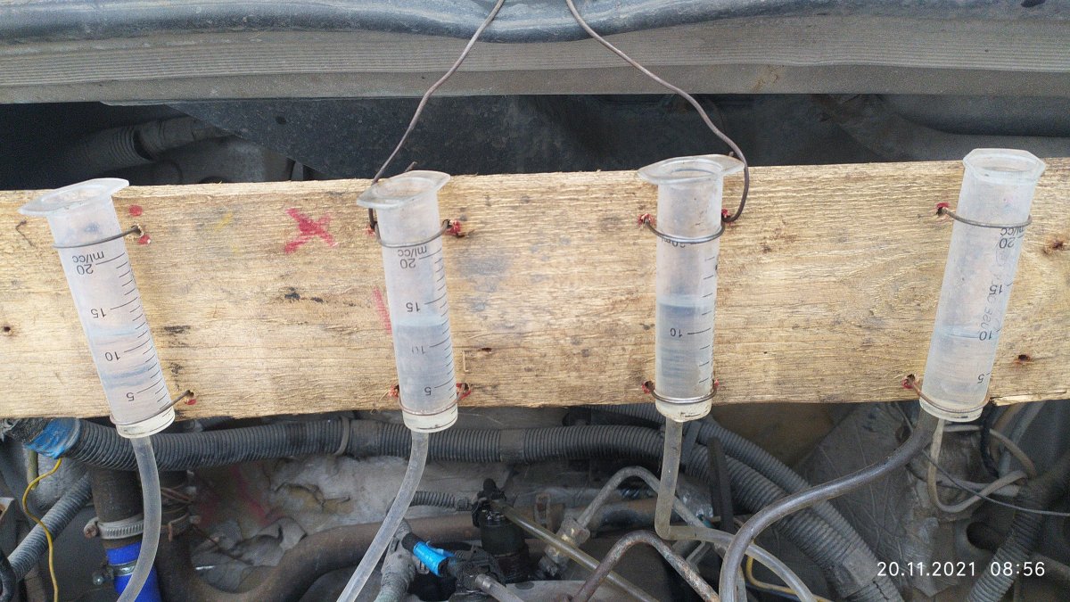

Alex030569 6 437 Опубликовано 20 ноября, 2021 (изменено) Вчера звонил почти оффициалам-10500 оригинал,но пока нет,будут только в декабре. Так же узнавал в магазине Фотон,там оригинала то же нет,аналог продают по 6500.Говорят привозили 200 штук,осталось около 100,претензий или возвратов не было. Ремонт форсунки в Елабуге стоит 3500(притирка седла клапана,без замены распылителя). Сейчас собрался мерить обратку по шприцам и наверное форсы на ремонт.Пробег 700 тыс,один раз ремонтировал форсы,примерно на 400 тыс.км. Изменено 20 ноября, 2021 пользователем Alex030569 Поделиться сообщением Ссылка на сообщение Поделиться на другие сайты

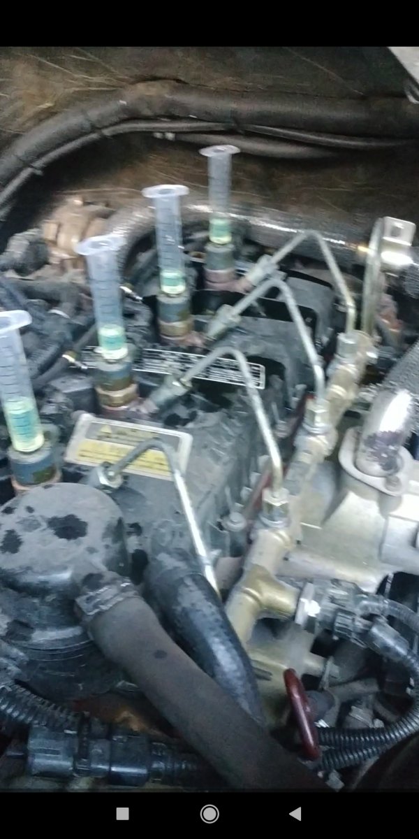

Alex030569 6 437 Опубликовано 23 ноября, 2021 (изменено) 8 минут назад, СС31 сказал: Ремонтные то ходят,до ворот сервиса. Года 4 назад ремонтировал форсы.На трех тысячах пробега делал тест форсунок.На первом фото. На втором фото тест три дня назад. Ремонт форсунок делал года четыре назад.Как думаешь,до ворот я уже даехал? Изменено 23 ноября, 2021 пользователем Alex030569 1 Поделиться сообщением Ссылка на сообщение Поделиться на другие сайты
