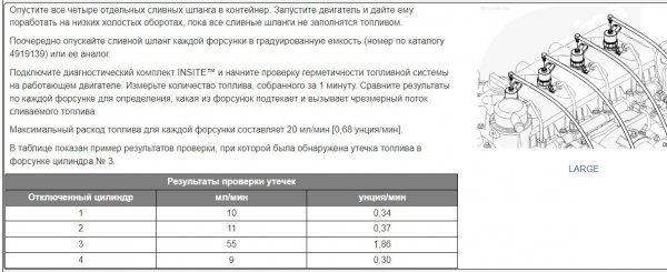

L2140 1 775 Опубликовано 18 января, 2022 (изменено) 49 минут назад, jeka1981 сказал: ребята а где найти оф. информацию по нормам слива форс на х.х в обратку в руководстве по ремонту двигателя Изменено 18 января, 2022 пользователем L2140 Поделиться сообщением Ссылка на сообщение Поделиться на другие сайты

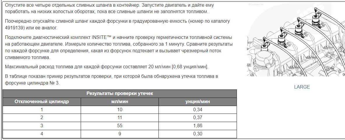

L2140 1 775 Опубликовано 18 января, 2022 @jeka1981 1 Поделиться сообщением Ссылка на сообщение Поделиться на другие сайты
Vovchikk 939 Опубликовано 18 января, 2022 Вовремя всплыла тема. Как раз сегодня проверял форсунки на слив. 1,2,4 цилиндр по 12 кубиков, 3 цилиндр 17 кубиков. Причём на третьем цилиндре форсунка менялась на новую при пробеге 15т.км. Работало всё нормально, просто лила больше остальных почти в три раза. После её замены тысяч через 30 проверял. она лила опять больше остальных и сейчас тоже. Почему именно третий цилиндр. На вышепоказанной картинке тоже третий цилиндр. Поделиться сообщением Ссылка на сообщение Поделиться на другие сайты
jeka1981 500 Опубликовано 18 января, 2022 1 минуту назад, Vovchikk сказал: На вышепоказанной картинке тоже третий цилиндр это же написанно пример Поделиться сообщением Ссылка на сообщение Поделиться на другие сайты
Vovchikk 939 Опубликовано 19 января, 2022 10 часов назад, jeka1981 сказал: это же написанно пример Но возможно он из жизни. Почему у меня третий постоянно льёт больше. Я так понимаю менять форсунки ещё рановато? Просто расход топлива мне что-то не очень нравится при скорости 75км/ч по навигатору и загрузке 500-1000кг, по трассе 14 литров. Если ехать больше 80, то приближается к 16 литрам, быстрее не пробовал, боюсь ДТ сразу кончится. Поделиться сообщением Ссылка на сообщение Поделиться на другие сайты

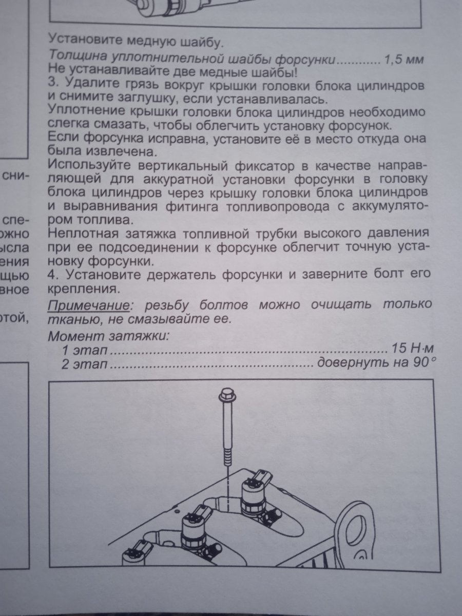

Ян 5 Опубликовано 7 марта, 2022 Кстати, Друзья подскажите момент затяга болта - держателя форсунки на Каменс. Поделиться сообщением Ссылка на сообщение Поделиться на другие сайты
Вова 21 18 Опубликовано 7 марта, 2022 1 1 Поделиться сообщением Ссылка на сообщение Поделиться на другие сайты
B.V.A 4 650 Опубликовано 7 марта, 2022 (изменено) Затянуть эт пол дела, кстати мотористы делающие камминз (слышал не раз) говорят что пятнадцать плюс девяносто гр эт слабо).. и крутят чуть сильнее.. Остальные полдела эт чистый колодец, плюс осмотр рельефа посадочного места, плюс новые шайбы обязательно, эт как минимум.. Изменено 7 марта, 2022 пользователем B.V.A 1 Поделиться сообщением Ссылка на сообщение Поделиться на другие сайты
Ян 5 Опубликовано 7 марта, 2022 Я специально покупал книгу для ремонта, но там почему-то нет моментов затяга. Может кто даст ссылку на pdf? Поделиться сообщением Ссылка на сообщение Поделиться на другие сайты
L2140 1 775 Опубликовано 7 марта, 2022 52 минуты назад, Ян сказал: Я специально покупал книгу для ремонта, но там почему-то нет моментов затяга. в конце, мейби. Поделиться сообщением Ссылка на сообщение Поделиться на другие сайты
Alex030569 6 767 Опубликовано 8 марта, 2022 10 часов назад, Ян сказал: Я специально покупал книгу для ремонта, но там почему-то нет моментов затяга. Может кто даст ссылку на pdf? https://diesel-inj.ru/manuals/66/ Поделиться сообщением Ссылка на сообщение Поделиться на другие сайты
Ян 5 Опубликовано 10 марта, 2022 В 08.03.2022 в 07:17, Alex030569 сказал: https://diesel-inj.ru/manuals/66/ Это какая-то жуть, отображается не корректно и ничего нельзя найти. В 07.03.2022 в 21:59, L2140 сказал: в конце, мейби. Не понял. Поделиться сообщением Ссылка на сообщение Поделиться на другие сайты
L2140 1 775 Опубликовано 10 марта, 2022 32 минуты назад, Ян сказал: Не понял. моменты затяжки могут быть в отдельном разделе,например, в конце книги. Поделиться сообщением Ссылка на сообщение Поделиться на другие сайты
