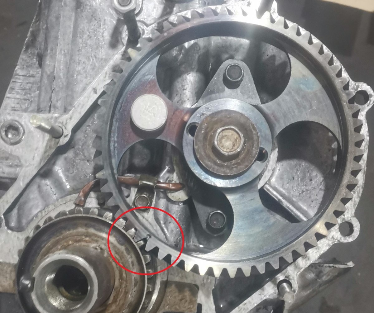

Offroader 39 Опубликовано 7 декабря, 2022 Сам руки не пачкал, но над душой стоял. Всё контролировал и платил деньги. На колен валу - небольшую точку накернения видно при увеличении со звездой распреда совпадает. Масло насос безусловно новый как и трамблёр, привод трамблёра в ВМТ вроде паралельно двигу. Смотрит на первый цилиндр со вставленым трамблёром. Опятьже я бы понял если бы она не заводилась, но блин она только на новом заводиться с трудом, на старом безупречно и с пол оборота. Перекидка на трамлёре шестерни с разшплинтновыванием - ну даёт то что вообще не заводиться. Сегодня просто в ангар не попал и фото не сделал. Поршень по отвёртке в свечном канале вроде в ВМТ. Ну штанги не проверял конечно, хотя первый гаршок в теории можно даже серез заливную горловину прощупать. Метки на шкиве протсто НЕТ. Ну есть пятно краской, но вроде как оно с риской на крышке совпадало. Причём тут тоже возникакет тупой вопрос. У Газель и ВОлга крышки ГРМ разные, а шкивы по интернет данным пишут что одинаковые, что по сути быть не может. Но на газеле три ручейка а на ВОлге два. И потом повторюсь риски на крышке у Волги вертикально вверх а у Газели под углом градусов 15. Что тоже странно. Была теория что шкив дэмпферный и его провернуло... но блин у Волги у меня без дэмпфера... На газели с дэмпфером. Ступица коленвала по шпонке - её не провернуть. Крепление шкива к ступице по разботовке разное, его тоже повернуть. Метка краской вроде как с ВМТ совпала по Волговской крышке Итог по прежнему тот же - на ушатанном трамблёре работает - и вроде кк бы сносно - но не так чтобы эффект ВАУ от капиталки. А на новых трамблёрах просто троит дико, причём тут же на Газели ну прям идеально как положено новым трамблёрам Ну и опятьже - если бы ошибся - то как ей на древнем трамблёре завестись ? Поделиться сообщением Ссылка на сообщение Поделиться на другие сайты
