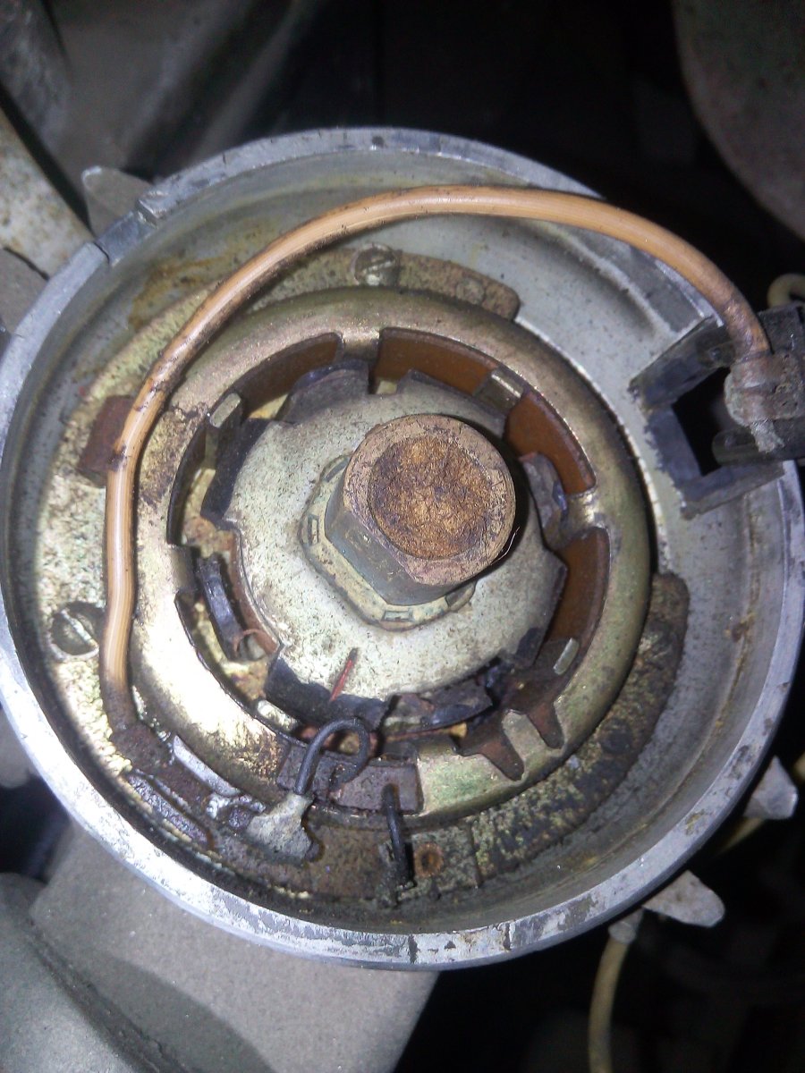

usergaz74 29 Опубликовано 26 января, 2022 2 часа назад, Vadim _vi сказал: @usergaz74 Я не пользовался таким трамблером уже лет 35, эамени на бесконтактное и решишь все проблемы @usergaz74 Одни контакты замучаешься чистить То фотка левая была. Вот мой - сейчас сфоткал. Это какого типа - Конт. Или безконт? 1 час назад, Vadim _vi сказал: @usergaz74 Сними контактную группу 7на трамбе и подергай на разрыв и поймешь, где у тебя слабо Ты про эту - на трёх винтиках говоришь? Поделиться сообщением Ссылка на сообщение Поделиться на другие сайты
Vadim _vi 752 Опубликовано 26 января, 2022 @usergaz74 На верхнем снимке отверни катушку, она на трех винтах м4 и подергай за черный проводок. он всегда, это слабое место.Вот эти два черных проводка и есть слабое место. Я бы лучше купил новую катушку.. Она примерно руб 200 стоит Поделиться сообщением Ссылка на сообщение Поделиться на другие сайты
usergaz74 29 Опубликовано 26 января, 2022 3 минуты назад, Vadim _vi сказал: @usergaz74 На верхнем снимке отверни катушку, она на трех винтах м4 и подергай за черный проводок. он всегда, это слабое место.Вот эти два черных проводка и есть слабое место. Я бы лучше купил новую катушку.. Она примерно руб 200 стоит Так и сделаю. А какого типа это зажигание - Конт. Или бесконт.? Через эту грязь наверное ещё мог ток убежать . Перебрал - теперь так явно не глохнет, и хх вырос до 1500 об/мин Поделиться сообщением Ссылка на сообщение Поделиться на другие сайты
Vadim _vi 752 Опубликовано 26 января, 2022 (изменено) @usergaz74 Бесконтактное зажигание, с ним искра и запуск всегда хороший, лично я горя не знал. В свое время перебирал у вас в челябе свой двиг в апреле не помню уже какого года, у магазина Юрюзань, был такой. Я раньше жил в Омске и раз этак 5 а то и блольше ездил до Коврова и обратно за запчастями на волге, а потом на газели 2705.Раз5 это в месяц. Изменено 26 января, 2022 пользователем Vadim _vi Поделиться сообщением Ссылка на сообщение Поделиться на другие сайты
