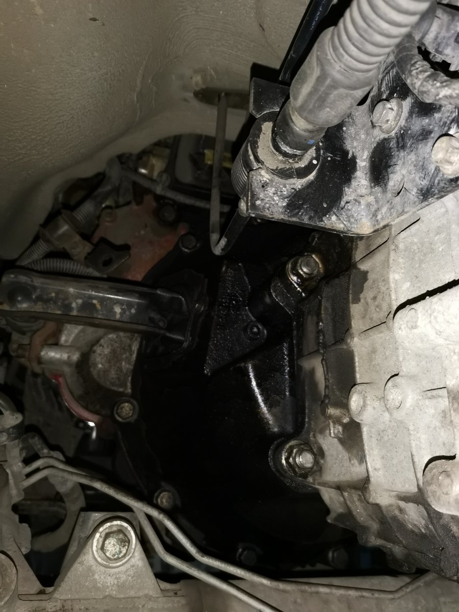

Evgen4ik 0 Опубликовано 8 октября, 2020 Верно, неправильно выразился. Собственно, что имеем: заменили егр, щуп показал двойной уровень масла, масло заменили, 2 дня уровень не поднимается. При подъёме машины увидели снизу следы подтеков. Ведём наблюдение, соляры в масле пока не заметно. За это время машина только один раз после долгого тыркания по пробкам затроила, пошла ощутимая вибрация, опять пошёл запах в кабину. на стоянке запустили регенерацию, через несколько минут тряска ушла, дым перестал валить в салон, машина ровно проработала на оборотах чуть больше 1000 до завершения процесса. В общем осталась главная проблема-найти грамотного спеца) сервисы, куда обращались, способны только подключить комп, сказать все хорошо, ошибок нет. А платить за каждый визит по 40 +/- тысяч как то не хочется,т.к пока только предположения и предложения по очереди заменить тндв, если не поможет то форсунки, и т.д. и т.п Поделиться сообщением Ссылка на сообщение Поделиться на другие сайты
L2140 1 849 Опубликовано 9 октября, 2020 (изменено) таак. 1.на фото виден не закрепленный кронштейн провода стартера над вилкой сцепления в районе картера маховика,который перепиливает гофру электропроводки. Эту нужно устранить.И понять когда его не прикрутили. ДВС разбирался? Что-то менялось в том углу? 2.подтёки на картере сцепления с верхней части ДВС -их 100% видели при замене клапана EGR. И не сказали? Вероятно,течет из-под крышки корпуса звездочки распредвала,если масло. Если это топливо, то там проходит магистраль слива из форсунок. Авто,как я понимаю, по годам и по пробегу на гарантии. Нужно обращаться за устранением всего в рамках гар. ремонта. Запах в салоне при регенерации, наверно, из-за горения на наружных поверхностях выпускной системы вот этих самых подтёков . Они ведь и справа есть? По фото видно что КПП снималась недавно. Изменено 9 октября, 2020 пользователем L2140 Поделиться сообщением Ссылка на сообщение Поделиться на другие сайты
