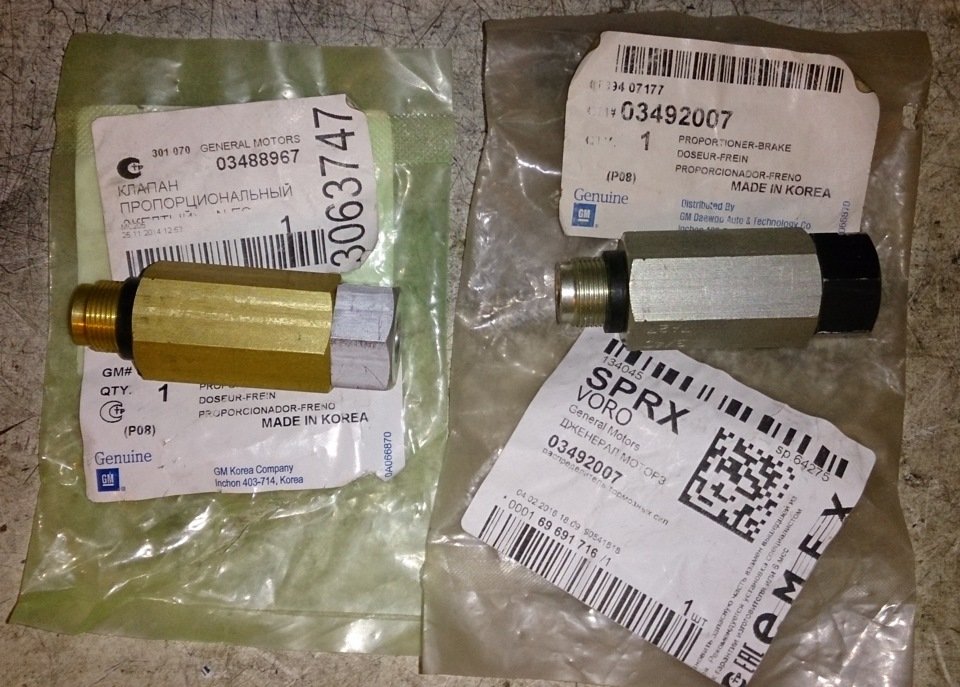

jon61rus 273 Опубликовано 9 марта, 2022 В сети появились колдуны с а/м нексия кто нибудь пробовал ставить Поделиться сообщением Ссылка на сообщение Поделиться на другие сайты

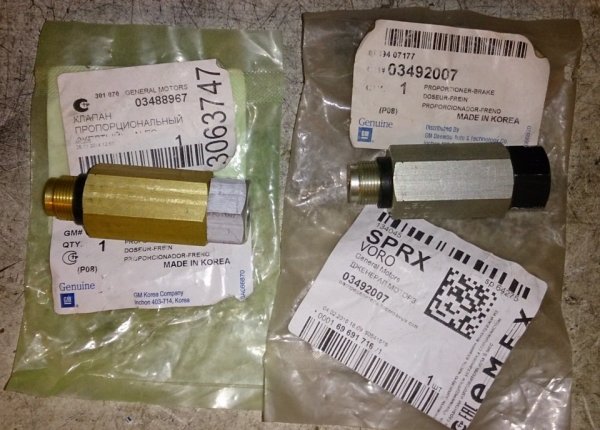

jon61rus 273 Опубликовано 9 марта, 2022 Регуляторы тормозных сил GM с переходниками под тормозные штуцера м10х1.25. Данный регулятор устанавливается вместо штатного колдуна и исключает перетормаживание задней оси. Не требует регулировок, не имеет связи с кузовом и подвеской автомобиля. Принцип работы заключается в запирании клапана при росте давления в контуре. Вот так рекламируют на Авито, у меня колдун мёртв, думаю попробовать 1 Поделиться сообщением Ссылка на сообщение Поделиться на другие сайты
Москаль 228 Опубликовано 9 марта, 2022 33 минуты назад, jon61rus сказал: Регуляторы тормозных сил GM с переходниками под тормозные штуцера м10х1.25. Данный регулятор устанавливается вместо штатного колдуна и исключает перетормаживание задней оси. Не требует регулировок, не имеет связи с кузовом и подвеской автомобиля. Принцип работы заключается в запирании клапана при росте давления в контуре. Вот так рекламируют на Авито, у меня колдун мёртв, думаю попробовать а чувствительность торможения наверно будет разной на дисках и барабанах, регуляторам кто расскажет под какие тормоза их изначально настроили ? Поделиться сообщением Ссылка на сообщение Поделиться на другие сайты
jon61rus 273 Опубликовано 9 марта, 2022 Значит не ставил никто, ладно я тогда буду первый поставлю напишу Хотя с внедорожной резиной 245/75/16 может он и не нужен. 2 Поделиться сообщением Ссылка на сообщение Поделиться на другие сайты
