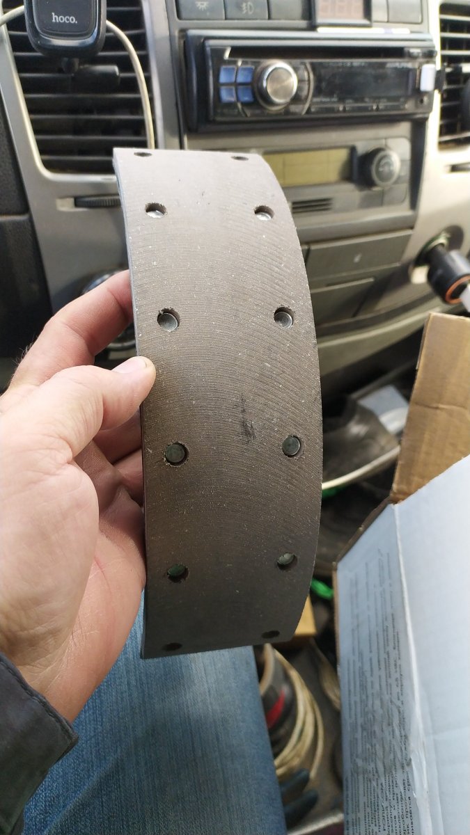

Alex030569 6 769 Опубликовано 8 апреля, 2022 Купил клепанные колодки.И еле одел барабан.Они толстые что ли идут? Сколько мм должна быть накладка колодки? Поделиться сообщением Ссылка на сообщение Поделиться на другие сайты
