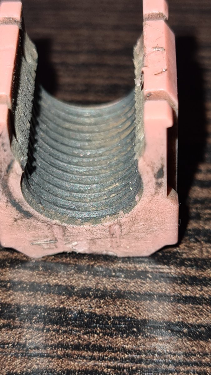

vovanmd 58 Опубликовано 17 октября, 2020 (изменено) Всем привет. Машину взал с пробегом 20 тысяч,сейчас 50.уже поменял сцепу,развалилась корзина. Изначально первая передача плохо включалась.как прогреется получше. Прикрепил видео.как вы считаете это поломка или так должен трос работать? мне кажется резьба должна быть жестко в наконечнике закреплена или нет? Изменено 17 октября, 2020 пользователем vovanmd Поделиться сообщением Ссылка на сообщение Поделиться на другие сайты
Сухов А. 202 Опубликовано 17 октября, 2020 1 час назад, vovanmd сказал: Всем привет. Машину взал с пробегом 20 тысяч,сейчас 50.уже поменял сцепу,развалилась корзина. Изначально первая передача плохо включалась.как прогреется получше. Прикрепил видео.как вы считаете это поломка или так должен трос работать? мне кажется резьба должна быть жестко в наконечнике закреплена или нет? Канечно поломка, поменяй красный фиксатор который стойт сверху, продается отдельно , 250р стоит примерно. Поделиться сообщением Ссылка на сообщение Поделиться на другие сайты
L2140 1 916 Опубликовано 17 октября, 2020 1 час назад, vovanmd сказал: Прикрепил видео.как вы считаете это поломка или так должен трос работать? мне кажется резьба должна быть жестко в наконечнике закреплена или нет? резьба не должна перемещаться в наконечнике. меняйте комплект тросов или фиксатор H811-AR5-A010 Поделиться сообщением Ссылка на сообщение Поделиться на другие сайты

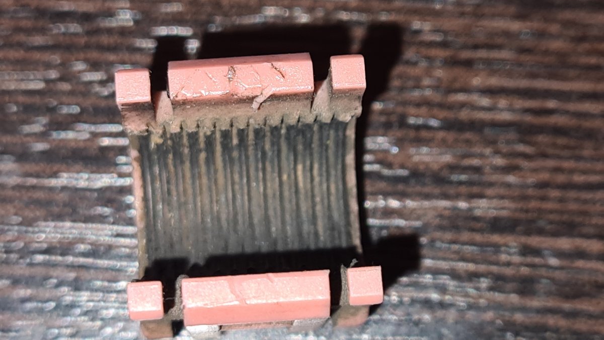

vovanmd 58 Опубликовано 18 октября, 2020 (изменено) Поменял я стопор ,работает норм.но вот в старом не пойму где выработка.я ожидал увидеть что там слизавались канавки .. Изменено 18 октября, 2020 пользователем vovanmd 1 Поделиться сообщением Ссылка на сообщение Поделиться на другие сайты
L2140 1 916 Опубликовано 1 ноября, 2020 Неупруго разогнулся+износ резьбы Поделиться сообщением Ссылка на сообщение Поделиться на другие сайты
