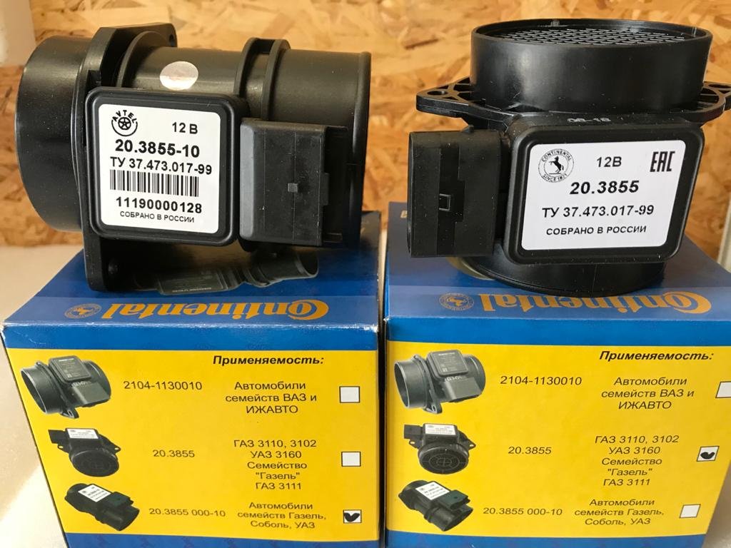

Миха _К 0 Опубликовано 17 октября, 2020 (изменено) Всем привет. Ситуация такая, машина работает но не ровно...обороты 1200-1300 примерно. Это при отключённом датчике ДМРВ, При подключении датчика машина глохнет. Я так понимаю это датчик вышел из строя. Вот нашёл варианты...Подскажите какой лучше выбрать? Изменено 17 октября, 2020 пользователем Миха _К Поделиться сообщением Ссылка на сообщение Поделиться на другие сайты
Crady 8 670 Опубликовано 17 октября, 2020 левый это микас 11 правый для микас 7.1 оригинал для микас 11 ет выглядит вот так заглядываешь в датчик,видишь вот это или подобие отдаёшь,идёшь в другой магаз,оригинал стоит 7 рупий минимум.можешь поиграть в лотерею,покупая по 3 рубля датчики.может будет работать,а может и нет.а может будет,но не долго. 1 Поделиться сообщением Ссылка на сообщение Поделиться на другие сайты
Миха _К 0 Опубликовано 17 октября, 2020 2 минуты назад, Crady сказал: левый это микас 11 правый для микас 7.1 оригинал для микас 11 ет выглядит вот так заглядываешь в датчик,видишь вот это или подобие отдаёшь,идёшь в другой магаз,оригинал стоит 7 рупий минимум.можешь поиграть в лотерею,покупая по 3 рубля датчики.может будет работать,а может и нет.а может будет,но не долго. У меня микас 11. Купил тут по не знанию за 3 рубля с диодами вместо плёнки...не подошёл. Поделиться сообщением Ссылка на сообщение Поделиться на другие сайты
Crady 8 670 Опубликовано 17 октября, 2020 тот же что для 11 ет,один и тот же датчик идёт Поделиться сообщением Ссылка на сообщение Поделиться на другие сайты
