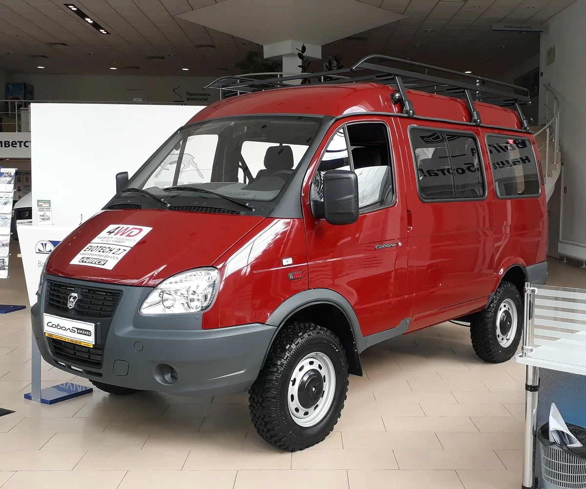

на ЦМФ Соболь хочу поставить габаритные фонари типа штатных на Баргузине
При этом имею дуги багажные Атлант (3шт) вот такие
так вот, хочу закрепить фонари не в крыше а в этих боковых пластинах
вопрос - попадает ли это под какое либо нарушение для ГИБДД?
