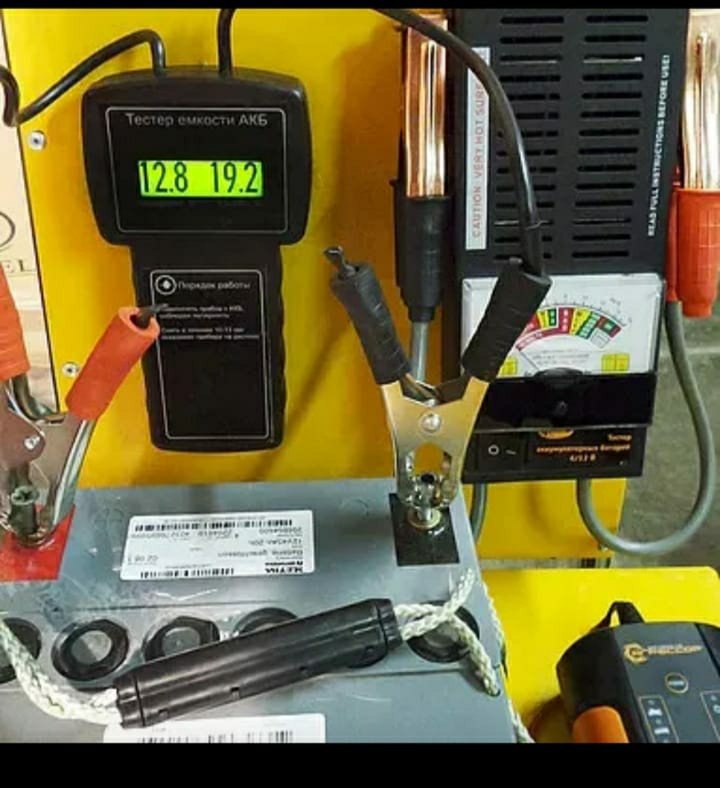

El Cartero 1 Опубликовано 13 декабря, 2020 Всем добрый день и с наступающим НГ. Проблема возникла на ровном месте после замены АКБ. Утром прихожу заводить машину (Газель, 2705 Камминз, пробег 148000) на холодную не крутит стартер, думал, что Акб на холодную не тянет, включил предпусковой подогрев. После прогрева двигателя до 50-60 градусов двигатель запускается и весь день стартер крутит нормально. Думал, что пускового тока не хватает. Поменял на ещё одну батарею, поставил новую. Сегодня утром такая же фигня. Что это может быть? Клеммы чистил Поделиться сообщением Ссылка на сообщение Поделиться на другие сайты

El Cartero 1 Опубликовано 13 декабря, 2020 (изменено) 3 часа назад, Татарин сказал: Наверное, для ясности картины, нужно подкинуть третий. Сначала поставил на замену новый АКБ с Соренто, которому всего неделя (АКБ неделя) , но там пусковой ток 650 ампер. Поскольку надо было ехать работать я запустил предподогрев и двигатель запустился легко. Пришла мысль, что просто не хватает пускового тока. Когда убедился, что родной акб с Газели сдох (заряжал его 12 часов в теплом гараже) - не берет заряд, а емкость остаточная 26 ач (из 77), принял решение о замене и купил Новую батарею 77ач, с пусковым током 750 ач, подумал, что теперь то утром точно заведу. С такими то характеристиками. НО, утром оказалась такая же фигня и стало понятно, что дело не в батарее. Я тоже не чайник. Мне 60 лет. за рулем с 80 года, имею профильное автомобильное образование. Слушаю Ваши советы (всем искренне спасибо за советы и внимание) и сверяю их со своими предположениями. Было бы тепло - давно бы пошагово прошелся по всем подключениям от массы до плюса, но лезть сейчас на холоде под машину в моем возрасте чревато. А попасть на развод от сервиса обидно. Поеду в сервис только со стойким пониманием что необходимо сделать. Еще раз Всем спасибо. Изменено 13 декабря, 2020 пользователем El Cartero Поделиться сообщением Ссылка на сообщение Поделиться на другие сайты

yar99 1 026 Опубликовано 13 декабря, 2020 54 минуты назад, El Cartero сказал: Сначала поставил на замену новый АКБ с Соренто, которому всего неделя (АКБ неделя) , но там пусковой ток 650 ампер. Поскольку надо было ехать работать я запустил предподогрев и двигатель запустился легко. Пришла мысль, что просто не хватает пускового тока. Когда убедился, что родной акб с Газели сдох (заряжал его 12 часов в теплом гараже) - не берет заряд, а емкость остаточная 26 ач (из 77), принял решение о замене и купил Новую батарею 77ач, с пусковым током 750 ач, подумал, что теперь то утром точно заведу. С такими то характеристиками. НО, утром оказалась такая же фигня и стало понятно, что дело не в батарее. Я тоже не чайник. Мне 60 лет. за рулем с 80 года, имею профильное автомобильное образование. Слушаю Ваши советы (всем искренне спасибо за советы и внимание) и сверяю их со своими предположениями. Было бы тепло - давно бы пошагово прошелся по всем подключениям от массы до плюса, но лезть сейчас на холоде под машину в моем возрасте чревато. А попасть на развод от сервиса обидно. Поеду в сервис только со стойким пониманием что необходимо сделать. Еще раз Всем спасибо. Пробуй в наглую стартер отвёрткой замкнуть( втягивающее и +) , и будет видно : стартер замок или плюсовой от акума. Поделиться сообщением Ссылка на сообщение Поделиться на другие сайты
странNik 244 Опубликовано 14 декабря, 2020 5 часов назад, El Cartero сказал: заряжал его 12 часов в теплом гараже) - не берет заряд, а емкость остаточная 26 ач (из 77), принял решение о замене и купил Новую батарею 77ач, с пусковым током 750 ач, 5 часов назад, El Cartero сказал: Поскольку надо было ехать работать я запустил предподогрев и двигатель запустился легко. Пришла мысль, что просто не хватает пускового тока 12 часов много?я даже на подзаряд трачу намного больше. Новая батарейка имеет свою ёмкость ? редко такое встречается... Так как катался много на 10Ач батарейке,и 30Ач. Вывод один по теплу(двигатель прогрет или пускался в этот день,и АКБ из тепла на авто поставлена) батарейка. Поделиться сообщением Ссылка на сообщение Поделиться на другие сайты

El Cartero 1 Опубликовано 14 декабря, 2020 (изменено) 4 часа назад, странNik сказал: 12 часов много?я даже на подзаряд трачу намного больше. Новая батарейка имеет свою ёмкость ? редко такое встречается... Так как катался много на 10Ач батарейке,и 30Ач. Вывод один по теплу(двигатель прогрет или пускался в этот день,и АКБ из тепла на авто поставлена) батарейка. Если началась сульфатация, время на заряд батареи уменьшается, батарею заряжал до отключения зарядного устройства. Каждая батарея имеет номинальную ёмкость и фактическую. Номинальная заявлена производителем батареи, остаточная это ёмкость батареи после длительной эксплуатации. Разница в номинале и остаточной показывает жезнеспособность батареи. Чем выше ёмкость тем дольше потребители могут работать. Это прописные истины. Запустить двигатель можно и 10 амперной батареей, главное, что бы пусковой ток соответствовал. У меня были случаи, когда на доставке батарей клиенту приходилось прикуривать от тяговых батарей. На фото на моем рабочем месте показан тест тяговой батареи с инвалидной коляски Meyra. При заявленных 45ач - остаточная ёмкость 19.2 - эта батарея работать не будет (фото с моего сайта). Так же и со стартерной батареей, сульфатированная батарея имеет другое внутреннее сопротивление и т.д. Я попутно с основной работой более 10 лет продаю тяговые промышленные батареи, продал и проверил их огромное кол-во... 2 часа назад, Татарин сказал: За девять лет, в стартере графитовой пыли накопилось ,втулки,щётки подносились, массы окислились,якорь втягивающего уже по суху ходит. По утру, ему нужно помимо того что-б себя расшевелить ещё и сдвинуть коленвал и поршни по гильзам с замёрзшим маслом.Наверное давно в руки "кривой стартер" не брали ,раз нет понятия насколько ему(стартеру)тяжело. Да, действительно работа стартера, особенно на дизеле сопряжена с нагрузками и за 9 лет там накопилось.говорят в таких случаях "стартер берет на себя", он вращает очень тяжело на холодную и как минимум делает попытку крутануть, все приборы в момент пуска проседают, а магнитола выключается. У меня же, в момент поворота ключа, нет никакой реакции приборов и магнитолы. Как будто я не поворачивал ключ в положение "стартер". Даже щелчков втягивающего реле нету - тишина. Вот что смутило меня. А на прогретом все нормуль - ключ на старт и стартер крутит как бешеный. Изменено 14 декабря, 2020 пользователем El Cartero Поделиться сообщением Ссылка на сообщение Поделиться на другие сайты
