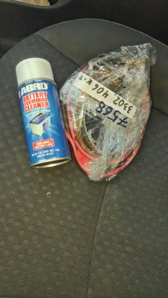

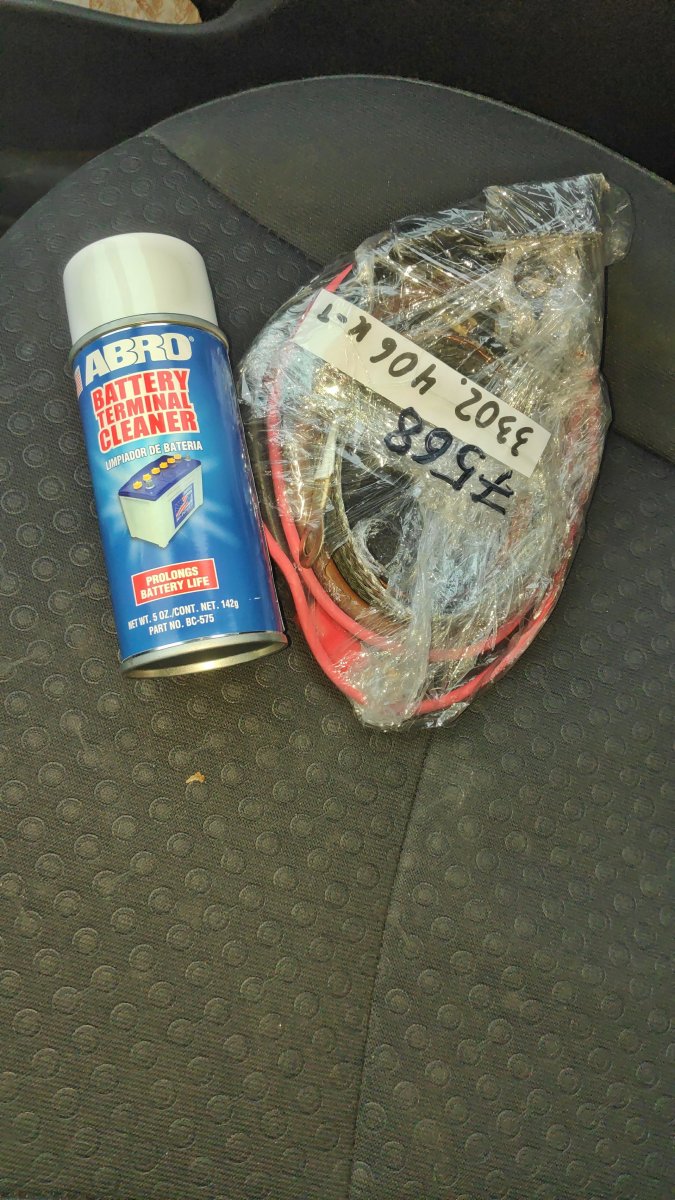

El Cartero 1 Опубликовано 18 декабря, 2020 На улице минус 2 и сильная влажность... Несколько дней ездил на легковой и подойти к машине, чтобы сунуть руки времени не было. Подошёл к Газельке, интересно было ее поведение после простоя. Снял с пульта охранной сигнализации и она прописала сиреной ( сирену поменял, она не работала с лета; не показывала, что была проблема с водительской дверью - года два концевик не работал, хотя провода звонятся). Ключ на запуск и машина активно закрутила стартер и завелась. Заехал сдал стартер в магаз, где покупал, купил новые силовые провода и очиститель контактов активный, пойду по всем силовым проводом стэп бай стэп, потом на провода управления. Первичная проблема в этом. Ещё раз всем спасибо, после проведения работ отпишусь о результатах и том, что увижу в местах где провода соединяются с кузовом и т.д. если это надо. Поделиться сообщением Ссылка на сообщение Поделиться на другие сайты
L2140 1 780 Опубликовано 18 декабря, 2020 29 минут назад, El Cartero сказал: купил новые силовые провод дак это не те провода. Поделиться сообщением Ссылка на сообщение Поделиться на другие сайты
El Cartero 1 Опубликовано 18 декабря, 2020 28 минут назад, L2140 сказал: дак это не те провода. Я знаю, просто западло чистить старые и убирать окисления. Останется только почистить места соединений, а провода копейки стоят...косичка старая вся окисления и грязная, цена ей 100 рублей. Почему бы не заменить. Клеммы на батарее уже все "обжатые". Почему бы не поменять? Потом их почищу, полирну, и про запас уберу Поделиться сообщением Ссылка на сообщение Поделиться на другие сайты
L2140 1 780 Опубликовано 18 декабря, 2020 3 часа назад, El Cartero сказал: Почему бы не поменять? дак комплект проводов судя по цвету и этикетке от ЗМЗ 406. Зачем он ISFу ? Поделиться сообщением Ссылка на сообщение Поделиться на другие сайты
El Cartero 1 Опубликовано 18 декабря, 2020 21 минуту назад, L2140 сказал: дак комплект проводов судя по цвету и этикетке от ЗМЗ 406. Зачем он ISFу ? Не, все нормально, я все в пустой пакетик сложил свободный. Косички и все остальное. Поделиться сообщением Ссылка на сообщение Поделиться на другие сайты
странNik 247 Опубликовано 19 декабря, 2020 занафик было покупать,шо есть почистил бы Поделиться сообщением Ссылка на сообщение Поделиться на другие сайты
