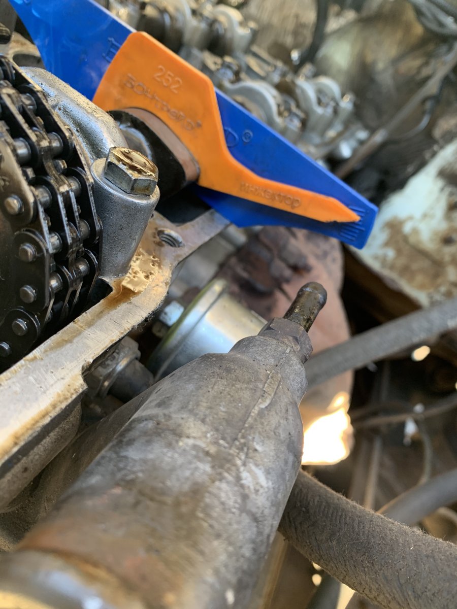

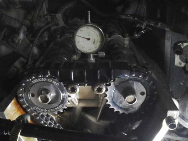

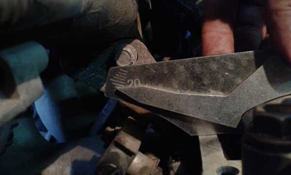

Дмитрий171190 1 Опубликовано 14 декабря, 2020 Уважаемые форумчани если кто сталкивался с подобной проблемой подскажите советом куда копать! предистория: в конце лета купил газель с змз 405 е2 2007г. На холостых мотор ходил ходуном на бензине. В итоге руки дошли до того что бы проверить метки транспортиром. Вскрыл крышку и глазам не поверил. Впускной на зуб выпускной на два зуба стоит не правильно. (Шестерни разрезные ). В общем выставил всё по меткам 19/20. В надежде на счастливое будущее собираю обратно, но не тут то было. Машина еле завелась. Троит( пердит( чихает((((. обороты не развивает. Заменил дпдз, дк, дф. На подсос проверил. Нигде не подсасывает. Бк нету, ошибок не даёт. На газ почти не откликается, еле еле разгазовывается((((. Обороты поднимаются если только потихоньку и очень плавно надавливать на газ. Под нагрузкой воообще не едет. помогите дельным советом куда копать эту проблему Поделиться сообщением Ссылка на сообщение Поделиться на другие сайты

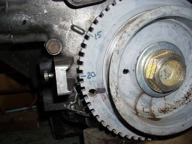

cxem 118 Опубликовано 14 декабря, 2020 На метки смотреть не надо. Смотреть на поршень и 20-й зуб Поделиться сообщением Ссылка на сообщение Поделиться на другие сайты
Дмитрий171190 1 Опубликовано 14 декабря, 2020 (изменено) 11 минут назад, cxem сказал: На метки смотреть не надо. Смотреть на поршень и 20-й зуб А не 15й должен быть на против метки? Вмт Изменено 14 декабря, 2020 пользователем Дмитрий171190 1 Поделиться сообщением Ссылка на сообщение Поделиться на другие сайты
cxem 118 Опубликовано 14 декабря, 2020 На метки НЕ надо смотреть Поделиться сообщением Ссылка на сообщение Поделиться на другие сайты
Дмитрий171190 1 Опубликовано 14 декабря, 2020 21 минуту назад, ИванСПб сказал: Первая мысль - выставлял по меткам на шкиве КВ ? Или именно по зубам. Также попробуй проворачивать грм - метки не должны убегать (см инструкцию на разрезные) Метки как правило убегают - дикость но это так Выставлял по 15 зубу. ГРМ проворачивал. 2 оборота колена на распредах метки не сбежали 4 минуты назад, cxem сказал: На метки НЕ надо смотреть Скрыть контент У меня коленвал так же стоит Поделиться сообщением Ссылка на сообщение Поделиться на другие сайты
cxem 118 Опубликовано 14 декабря, 2020 КВ имеет два положения 0 и 360 (промежуточная шестерня даёт сбой на пол-зуба) Поделиться сообщением Ссылка на сообщение Поделиться на другие сайты
Дмитрий171190 1 Опубликовано 14 декабря, 2020 1 минуту назад, cxem сказал: КВ имеет два положения 0 и 360 (промежуточная шестерня даёт сбой на пол-зуба) Скрыть контент Когда подвёл 15 зуб проверил щупом. Поршень был ВМТ Поделиться сообщением Ссылка на сообщение Поделиться на другие сайты
cxem 118 Опубликовано 14 декабря, 2020 Фаза по шаблону ? Поделиться сообщением Ссылка на сообщение Поделиться на другие сайты
Дмитрий171190 1 Опубликовано 14 декабря, 2020 1 минуту назад, cxem сказал: Фаза по шаблону ? Скрыть контент Да Поделиться сообщением Ссылка на сообщение Поделиться на другие сайты
cxem 118 Опубликовано 14 декабря, 2020 сопротивление ВВ провода 5,6К свечи с буквой Р хороший + на КЗ главное реле поменять Отключить ДТОЖ, ДМРВ, Форсунки давление Поменять бензин Поделиться сообщением Ссылка на сообщение Поделиться на другие сайты
Дмитрий171190 1 Опубликовано 14 декабря, 2020 Только что, cxem сказал: сопротивление ВВ провода 5,6К свечи с буквой Р хороший + на КЗ главное реле поменять Отключить ДТОЖ, ДМРВ, Форсунки давление Поменять бензин Свечи менял тысячи 2-3 назад. Провода не менял и не проверял (((. Главное этокакое? Пробовал ДТОЖ отключить-мотор сразу глохнет. Насос менял. ДМРВ нет. И ещё при отключении ДФ на холостых работает намного лучше и стабильно, но ехать отказывается. троит, пердит, и якорь к жопе привязывают 4 минуты назад, cxem сказал: сопротивление ВВ провода 5,6К свечи с буквой Р хороший + на КЗ главное реле поменять Отключить ДТОЖ, ДМРВ, Форсунки давление Поменять бензин Свечи с какой буквой не помню. По-моему А17. но смысл в лом что до того как влез к валам мотор хоть более менее работал, а сейчас алис полный Поделиться сообщением Ссылка на сообщение Поделиться на другие сайты
cxem 118 Опубликовано 14 декабря, 2020 КВ провернуть на 360 и по новой выставить фазы Поделиться сообщением Ссылка на сообщение Поделиться на другие сайты

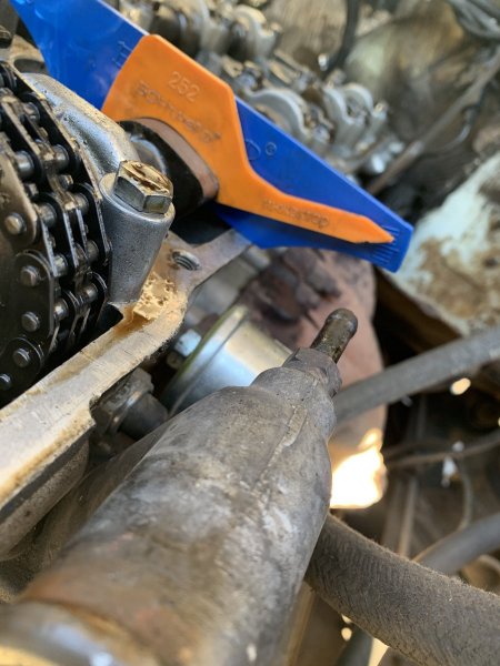

cxem 118 Опубликовано 15 декабря, 2020 Питание КЗ? - Катушка Зажигания мощной лампой 21Вт Как проверить ДМРВ - обороты 850 = Массовый расход воздуха 14-17 Валы точно 252 ? Поделиться сообщением Ссылка на сообщение Поделиться на другие сайты
Дмитрий171190 1 Опубликовано 15 декабря, 2020 1 час назад, cxem сказал: Питание КЗ? - Катушка Зажигания мощной лампой 21Вт Как проверить ДМРВ - обороты 850 = Массовый расход воздуха 14-17 Валы точно 252 ? На счёт валов не точно. Как проверить их? На них где нибудь указано? Поделиться сообщением Ссылка на сообщение Поделиться на другие сайты
БРОДЯГА74 5 501 Опубликовано 15 декабря, 2020 3 минуты назад, Дмитрий171190 сказал: Как проверить их? Судя по твоим фото, 252 валы у тебя... Поделиться сообщением Ссылка на сообщение Поделиться на другие сайты
Дмитрий171190 1 Опубликовано 15 декабря, 2020 35 минут назад, БРОДЯГА74 сказал: Судя по твоим фото, 252 валы у тебя... Это судя по транспортиру, он пластмассовый. Мало ли, особо на него не хочется надеятся. Лучше проверить точно, только вот как?... Поделиться сообщением Ссылка на сообщение Поделиться на другие сайты
