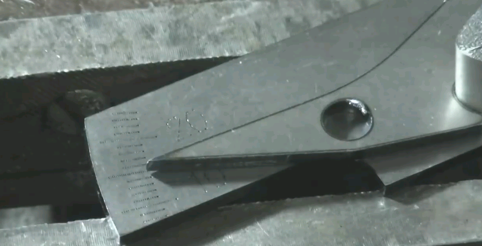

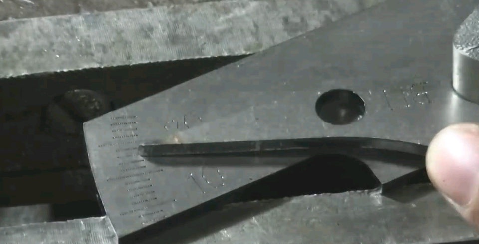

zhn36 702 Опубликовано 15 декабря, 2020 17 часов назад, Дмитрий171190 сказал: Да выкинь в мусор эти пластиковые штуки, они не правильно показывают углы, с железными есть разница Поделиться сообщением Ссылка на сообщение Поделиться на другие сайты
umz42164 9 Опубликовано 15 декабря, 2020 @zhn36 а какие правильно показывают? Это все относительно, правильные фазы это со снятием гбц, чтобы перекрытие не противоречило открытию до и закрытию после вмт, установленных заводом. Поделиться сообщением Ссылка на сообщение Поделиться на другие сайты
zhn36 702 Опубликовано 15 декабря, 2020 2 минуты назад, umz42164 сказал: @zhn36 а какие правильно показывают? Это все относительно, правильные фазы это со снятием гбц, чтобы перекрытие не противоречило открытию до и закрытию после вмт, установленных заводом. железные видел? Поделиться сообщением Ссылка на сообщение Поделиться на другие сайты
umz42164 9 Опубликовано 15 декабря, 2020 @zhn36 это что панацея? Поделиться сообщением Ссылка на сообщение Поделиться на другие сайты
cxem 118 Опубликовано 15 декабря, 2020 Что железный, что пластмассовый все надо проверять и подгонять Поделиться сообщением Ссылка на сообщение Поделиться на другие сайты
primerv 0 Опубликовано 19 марта, 2021 а почему по 15 зубу выставляешь? вроде 21= вмт... Поделиться сообщением Ссылка на сообщение Поделиться на другие сайты
cxem 118 Опубликовано 19 марта, 2021 15 зуб - по метке 20 зуб - по ДПКВ Поделиться сообщением Ссылка на сообщение Поделиться на другие сайты
