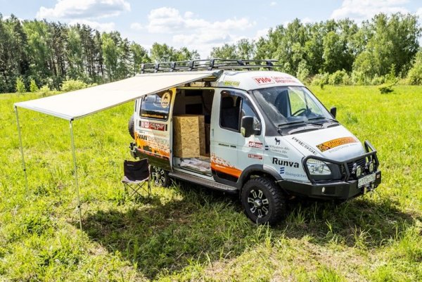

Константин64 0 Опубликовано 15 января, 2021 (изменено) Доброго дня, мужики! Есть такая задумка, купить соболь 4х4 для длительных выездов на природу (ну, вроде как кемпер, пример на картинке). Денег на покупку машины отложено около 300000 рублей. За эти деньги, в основном, машины старше 10 лет и с 406 мотором (карбюратор, конечно). Потому вопрос: стоит вообще связываться? Был у меня карбюраторный жигуль, сейчас инжекторная нива, и карб вспоминается, как страшный сон. Газели или Волги не было никогда, не знаю, как они в эксплуатации. В общем, подскажите, насколько ненадежный и ломучий будет десятилетний Соболь с 406 мотором. Изменено 15 января, 2021 пользователем Константин64 Поделиться сообщением Ссылка на сообщение Поделиться на другие сайты
