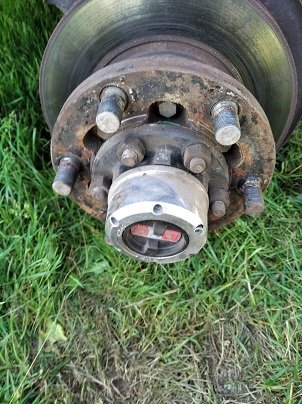

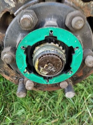

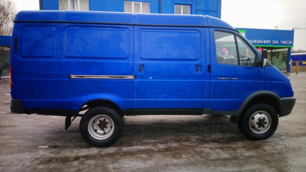

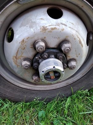

RedSquad 25 Опубликовано 1 февраля, 2021 Собственно сабж, можно ли ездить на Full Time с отключенными хабами, с заблокированной раздаткой или обязательно раздатку на Part Time переделывать? Слышал байки, что если на Full Time ездить с выключенными хабами, трансмиссия быстро выходит из строя. Если это так, не могу понять физически с чем это связано. На вопрос зачем, отвечаю, чтоб летом крестовины меньше изнашивались, а зимой на Full Time кататься. Ну и несколько картинок для поднятия интересу Поделиться сообщением Ссылка на сообщение Поделиться на другие сайты
