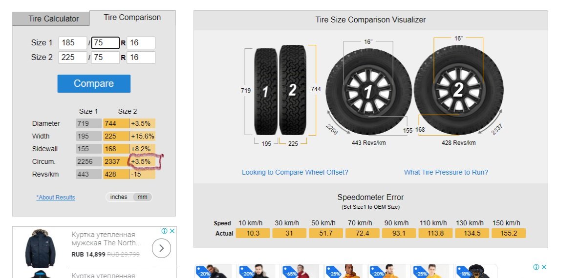

RedSquad 25 Опубликовано 23 февраля, 2021 (изменено) Приветствую форумчане! Есть вопрос, хочу поменять ГП на более скоростную. Авто ГАЗель-27057 4х4 2011г.в. двигатель УМЗ-4216 Евро-3 Сейчас стоят ГП 5,125 испытываю переизбыток мощности и нехватку скорости. Трогаюсь легко со 2-ой передачи, а на трассе 80 км/ч норм, если кочегарить до 90 км/ч мотор уже подыхать собирается, но на 80 км/ч едешь медленнее фур, они начинают обгонять, в общем жопа. Авто ездит с легкими объемными грузами, тяжесть не возит. Встал вопрос какую ставить, у нас есть на выбор ГП 4,556/4,3/3,9/3,5 И вторая вводная, у меня стоят колеса 225/75R16 размер полноприводного Соболя/УАЗа Патриот Сравнительная таблица размеров с ГАЗель 4х4 колесами 195/80R16 Разница по скорости +3,5% по сравнению с ГАЗель 4х4 Итого, что имеем: Считаю ГП 3,5/3,9 слишком скоростными, поэтому их ставить на авто 4х4 не целесообразно. Далее расчет по скорости, сравниваю ГП 4,3/4,5 на больших колесах (225/75R16) с ГАЗель 4х4 с ГП 5,125 (колеса 195/80R16) Имеем сейчас 80 км/ч меняем ГП на 4,5 скорость становиться 89,9 км/ч ставим большие колеса, имеем на выходе 93,14 км/ч Имеем сейчас 80 км/ч меняем ГП на 4,3 скорость становиться 95,3 км/ч ставим большие колеса, имеем на выходе 98,67 км/ч Вопрос: На какую ГП менять на 4,3 или на 4,556? (Цена вопроса х2 т.к. менять соответственно придется в 2-ух мостах соответственно) Не будет ли авто тошнить на ГП 4,556, а может быть на ГП 4,3 мощности будет не хватать? Какую ГП выбрать? Изменено 23 февраля, 2021 пользователем RedSquad Поделиться сообщением Ссылка на сообщение Поделиться на другие сайты

L2140 1 758 Опубликовано 24 февраля, 2021 (изменено) На бОльших по диаметру качения колесах не скорость увеличивается, а показания спидометра снижаются. Иными словами, он врет, занижая скорость. Изменено 24 февраля, 2021 пользователем Дмитрий 6.7 Не злоупотребляйте тегом - цитата, при использовании цитат не забывайте отрезать лишнее, оставляя только суть. Поделиться сообщением Ссылка на сообщение Поделиться на другие сайты

L2140 1 758 Опубликовано 24 февраля, 2021 23 минуты назад, RedSquad сказал: А на улице ветер дует, потому что деревья качаются? Улучшить фактическую динамику и экономичность авто установкой больших колес не получится. Поделиться сообщением Ссылка на сообщение Поделиться на другие сайты

kombrig 601 Опубликовано 24 февраля, 2021 ставил колёса 6.5х16,значительно больше чем 195х16.скорость больше при тех же оборотах,расход топлива тоже,примерно на 3-5 литров.пары менять, если в песок и т.д. не планируешь заезжать -двигло не справится. Поделиться сообщением Ссылка на сообщение Поделиться на другие сайты
RedSquad 25 Опубликовано 24 февраля, 2021 (изменено) 2 часа назад, kombrig сказал: ставил колёса 6.5х16,значительно больше чем 195х16.скорость больше при тех же оборотах,расход топлива тоже,примерно на 3-5 литров.пары менять, если в песок и т.д. не планируешь заезжать -двигло не справится. Если на дизель ставил, там ГП 3,9 наверное стоит 9 часов назад, Toyota007 сказал: Я бы 4,5 поставил,десятку км на трассе выиграешь,4,3 если только трасса тоже не плохо,а вот если часто в грязи бываешь,тогда мотору будет уже тяжело. 7 часов назад, Сергей136 сказал: Моё мнение 4.5. Лучший вариант Я тоже думаю 4,5 ставить. А кто нибудь ездил на обычной ЦМФ 4х2 с УМЗ с ГП 4,3 которая по мануалу с завода идет? Как динамика разгона? Тяги хватает? Изменено 24 февраля, 2021 пользователем RedSquad Поделиться сообщением Ссылка на сообщение Поделиться на другие сайты

RedSquad 25 Опубликовано 24 февраля, 2021 (изменено) Что так слабо, всего лишь двигло поменять. Пусть сразу пишут: меняй авто, квартиру, страну. 5 часов назад, kombrig сказал: ставил колёса 6.5х16,значительно больше чем 195х16.скорость больше при тех же оборотах,расход топлива тоже,примерно на 3-5 литров.пары менять, если в песок и т.д. не планируешь заезжать -двигло не справится. Не до конца уловил суть предложения, что и где увеличилось и что с чем не справиться. Повторю, у меня сейчас с колесами 225/75R16 (диаметр 744мм) переизбыток мощности на колесах, первой передачей вообще не пользуюсь, а вот на трассе крайне не хватает 6 передачи, поэтому и хочу поменять ГП в мостах, чтоб пользоваться всем диапазоном передач КПП. Как у Вас не хватало тяги с дизелем с ГП 5,125 с колесами 6,5х16 (диаметр 760мм) имея при этом еще и пониженную передачу, я не представляю, видимо Штайр был уже не очень. Изменено 24 февраля, 2021 пользователем RedSquad Поделиться сообщением Ссылка на сообщение Поделиться на другие сайты
Игорь85 735 Опубликовано 24 февраля, 2021 (изменено) 1 час назад, RedSquad сказал: Что так слабо, всего лишь двигло поменять. Пусть сразу пишут: меняй авто, квартиру, страну. Не до конца уловил суть предложения, что и где увеличилось и что с чем не справиться. Повторю, у меня сейчас с колесами 225/75R16 (диаметр 744мм) переизбыток мощности на колесах, первой передачей вообще не пользуюсь, а вот на трассе крайне не хватает 6 передачи, поэтому и хочу поменять ГП в мостах, чтоб пользоваться всем диапазоном передач КПП. Как у Вас не хватало тяги с дизелем с ГП 5,125 с колесами 6,5х16 (диаметр 760мм) имея при этом еще и пониженную передачу, я не представляю, видимо Штайр был уже не очень. Ну если так хочется. Поменяй пары. И какой может быть переизбыток мощности с умз. Он и так в подем не тянет. После замены пар, получишь овощ. Ехать будет только с горки, или при попутном ветре. Изменено 24 февраля, 2021 пользователем Игорь85 Поделиться сообщением Ссылка на сообщение Поделиться на другие сайты
