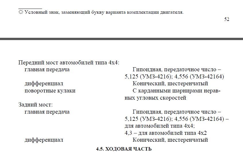

L2140 1 780 Опубликовано 25 февраля, 2021 7 минут назад, RedSquad сказал: Я хотел себе 4,556 ставить, но: эта ГП ставится ГАЗом на 4х4 с ДВС 42164 Поделиться сообщением Ссылка на сообщение Поделиться на другие сайты
RedSquad 25 Опубликовано 25 февраля, 2021 На Соболя? У меня на ГАЗели с завода ГП 5,145 стояла. 12 минут назад, Игорь85 сказал: Ты просто не слышишь. Начни с молого. КПП Волга. А там видно будет, надо пары менять. Или нет Я только только свою перебрал, работает как лялечка, только все притерлось, не гудит, не воет, переключается четенько. А тут вдруг на тебе, от Волги! А в мосты все равно лезть надо, назад самоблок ставить, а впереди шкворня менять (болтаются), а там полуоси вытащить, вот и ГП сразу махнуть, понимаешь? Поделиться сообщением Ссылка на сообщение Поделиться на другие сайты
L2140 1 780 Опубликовано 25 февраля, 2021 3 минуты назад, RedSquad сказал: На Соболя? У меня на ГАЗели с завода ГП 5,145 стояла. на все бизнесы 4х4 с вышеуказанным ДВС У Вас стояло,потому что ДВС не вышеуказанный. 2217-3902010-10РЭ изд 3. 2011г на сайте azgaz в мануалах таже инфа только не такая подробная за давностью лет внедрения. 1 Поделиться сообщением Ссылка на сообщение Поделиться на другие сайты
RedSquad 25 Опубликовано 25 февраля, 2021 (изменено) Вот спасибо тебе товарищ! Картинка начала вырисовываться!!! Изменено 25 февраля, 2021 пользователем RedSquad 1 Поделиться сообщением Ссылка на сообщение Поделиться на другие сайты
