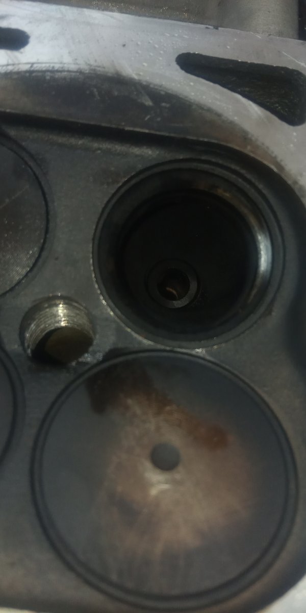

Арзамас 5 Опубликовано 15 марта, 2021 Вон что в 3цилиндре.проехал 250км. Поделиться сообщением Ссылка на сообщение Поделиться на другие сайты
БРОДЯГА74 5 703 Опубликовано 15 марта, 2021 (изменено) @Арзамас Нормально, седла под замену.уже давно. 250 км до етого их надо было менять, нууу или башку! Изменено 15 марта, 2021 пользователем БРОДЯГА74 Поделиться сообщением Ссылка на сообщение Поделиться на другие сайты
Арзамас 5 Опубликовано 15 марта, 2021 3 минуты назад, Арзамас сказал: Это 200-250километров!!! Поделиться сообщением Ссылка на сообщение Поделиться на другие сайты
БРОДЯГА74 5 703 Опубликовано 15 марта, 2021 (изменено) @Арзамас Чему удивляешся, седло провалено, клапан не закрывается.вообще! а если еще и смесь бедная, коллектор красный был. Изменено 15 марта, 2021 пользователем БРОДЯГА74 2 Поделиться сообщением Ссылка на сообщение Поделиться на другие сайты
L2140 1 780 Опубликовано 15 марта, 2021 12 минут назад, Арзамас сказал: Это 200-250километров!!! По фото видно запредельный износ седел. Естественно он такой был до ремонта. Притирать клапан к такому седлу смысла нет. Перерезать фаски на таком седле тоже смысла нет. После замены направляющих обязательна проверка биения фасок седла относительно оси отверстия новой направляющей и при необходимости перешлифовка седла. Ничего этого не делалось Поделиться сообщением Ссылка на сообщение Поделиться на другие сайты
БРОДЯГА74 5 703 Опубликовано 15 марта, 2021 (изменено) 3 минуты назад, L2140 сказал: После замены направляющих обязательна проверка биения фасок седла относительно оси отверстия новой направляющей и при необходимости перешлифовка седла. По моему про седла проваленые еще тот ремонт говорили.на таком седле уже нет смысла про фаски разговаривать. Изменено 15 марта, 2021 пользователем БРОДЯГА74 Поделиться сообщением Ссылка на сообщение Поделиться на другие сайты
