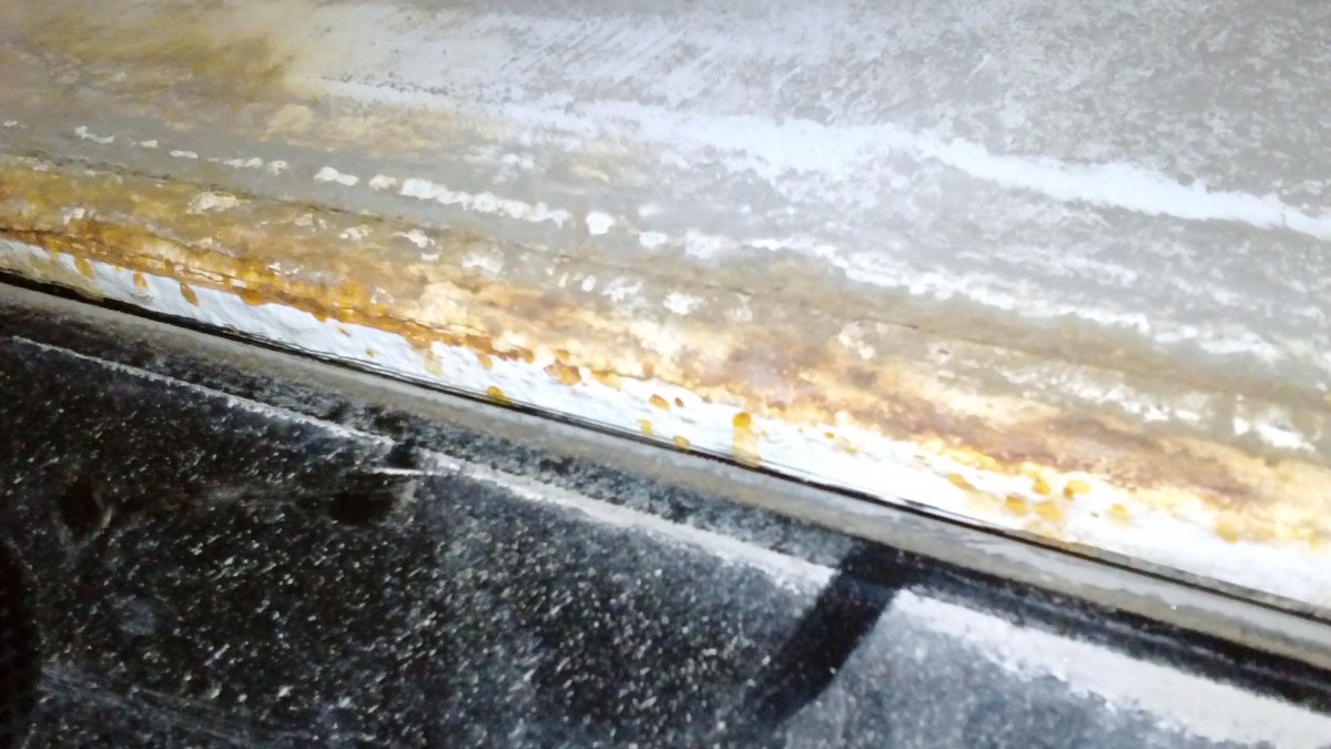

rool 782 Опубликовано 24 мая, 2021 Кто нибудь в курсе, где это ремонтное железо на газель штампуют? Есть же ремонтные вставки дверей, порогов и т.д. Вот крыши как раз везде целиком. Я бы тоже не прочь перед переварить, под резинку уже страшно заглядывать. В марте 17 стекло менял, так уже была трещина под ней. Поделиться сообщением Ссылка на сообщение Поделиться на другие сайты
БРОДЯГА74 5 908 Опубликовано 24 мая, 2021 31 минуту назад, rool сказал: Кто нибудь в курсе, где это ремонтное железо на газель штампуют? Штампуют много где, НОО проем стекла, идет цельным с нижней площадкой, на которой ВИН набит..можно конечно куском вварить, но что-то мне подсказывает что лопнет там по сварке...потом. Поделиться сообщением Ссылка на сообщение Поделиться на другие сайты
rool 782 Опубликовано 24 мая, 2021 @БРОДЯГА74 Фотка так себе, но трещина именно в крыше. Как раз под резинкой на сгибе, хотя сейчас там уже дыра наверно. Надо бы стекло менять, трещины, но как представлю дырявую крышу, так чего то ой. Поделиться сообщением Ссылка на сообщение Поделиться на другие сайты
БРОДЯГА74 5 908 Опубликовано 24 мая, 2021 @rool Вот, мне тоже стекло менять надо, но подозреваю что там уже металла нет, одна ржавчина..герметичности точно не будет. Поделиться сообщением Ссылка на сообщение Поделиться на другие сайты
