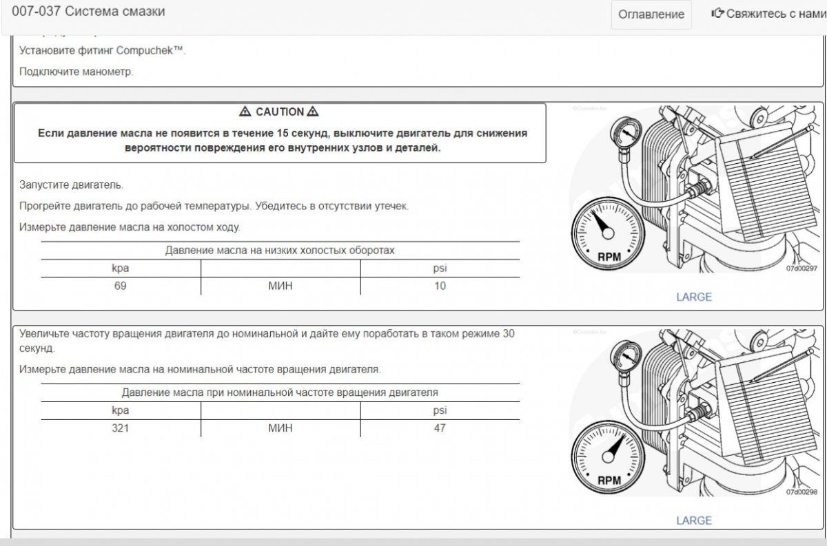

L2140 1 778 Опубликовано 30 мая, 2021 42 минуты назад, Luck.Gray сказал: Всем привет! Нужен дельный совет! совет номер один. Температура ОЖ и температура масла это разные вещи. Поэтому, когда температура ОЖ только достигла 80 градусов - масло еще "холодное". А когда ДВС поработал минут тридцать на 80 градусах, масло уже горячее. совет номер два: открыть руководство по эксплуатации двигателя и посмотреть контрольные параметры по давлению масла. совет номер три: прочитать про эффективность маслоохладителя на двигателях с большим пробегом. совет номер четыре: прочитать требования cummins к ОЖ советномер пять: не создавать тем,которые уже есть Поделиться сообщением Ссылка на сообщение Поделиться на другие сайты

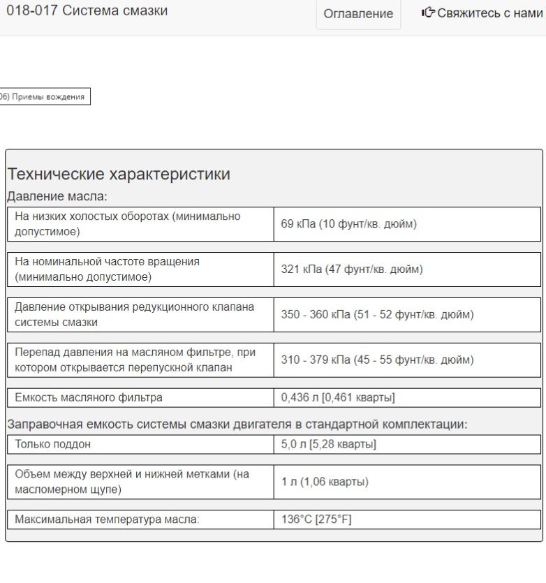

Luck.Gray 5 Опубликовано 31 мая, 2021 @L2140 так это понятно, что температура масла и ож разные. В мануале написано то ли 0,7 то ли 0,8 кг минимальное допустимое, на ХХ, потому что они считают что на холостом ходу поршни не греются и охлаждение им не нужно, ведь именно охлаждение поршня в первую очередь страдает от низкого давления. Поэтому я хочу поднять давление, про маслоохладитель интересно, но у многих это проявляется смешиванием жижи. Проверим! Сколько он стоит оригинал? @L2140 Хоть бы ссылочку дали на требования к ОЖ. @Кислород какие признаки были предстоящего ремонта? @L2140 На самом деле, хотел спросить какое давление должно быть на оборотах, 1,5; 2,0 и 2,5? При температуре 80’ 1 Поделиться сообщением Ссылка на сообщение Поделиться на другие сайты

L2140 1 778 Опубликовано 31 мая, 2021 3 часа назад, Luck.Gray сказал: На самом деле, хотел спросить какое давление должно быть на оборотах, 1,5; 2,0 и 2,5? При температуре 80’ 3 часа назад, Luck.Gray сказал: но у многих это проявляется смешиванием жижи негерметичность и снижение эффективности маслоохладителя это разные неисправности никак друг с другом не связанные. 3 часа назад, Luck.Gray сказал: При температуре 80’ опять двадцать пять. При достижении температуры ОЖ 80 давление масла будет одно при часе езды на температуре ОЖ 80 давление мала будет другое : меньшее. 3 часа назад, Luck.Gray сказал: Хоть бы ссылочку дали на требования к ОЖ. стандарт cummins CES 14603 31 минуту назад, Luck.Gray сказал: Приборы эти вообще не пойму! Датчик ОЖ на подогреве одно показывает на приборке другое потому что температура измеряется в разных точках системы. При движении на больших оборотах двигателя помпа качает быстрее и разность температур в некоторых точках системы уменьшается. Поделиться сообщением Ссылка на сообщение Поделиться на другие сайты

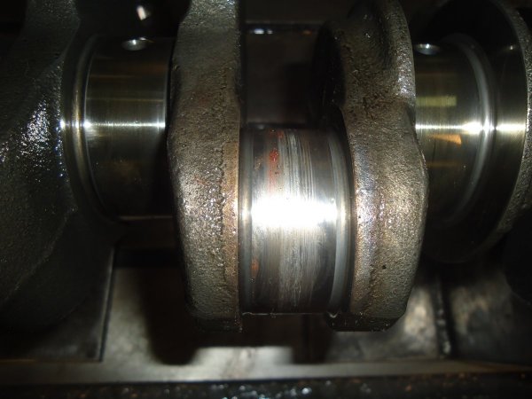

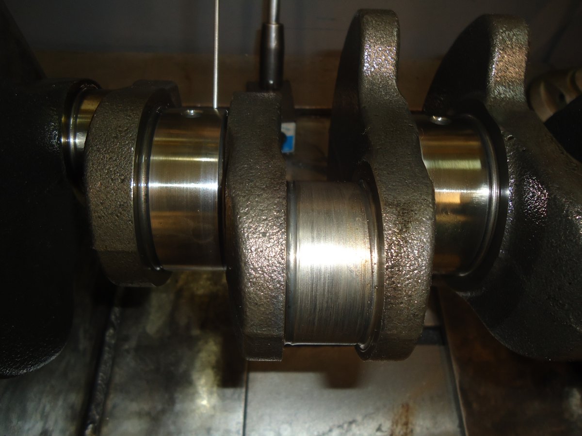

Кислород 342 Опубликовано 31 мая, 2021 6 часов назад, Luck.Gray сказал: @Кислород какие признаки были предстоящего ремонта? У меня застучал двигатель. Сливаю масло со вкладышами. 2,3 шатунами. Поделиться сообщением Ссылка на сообщение Поделиться на другие сайты

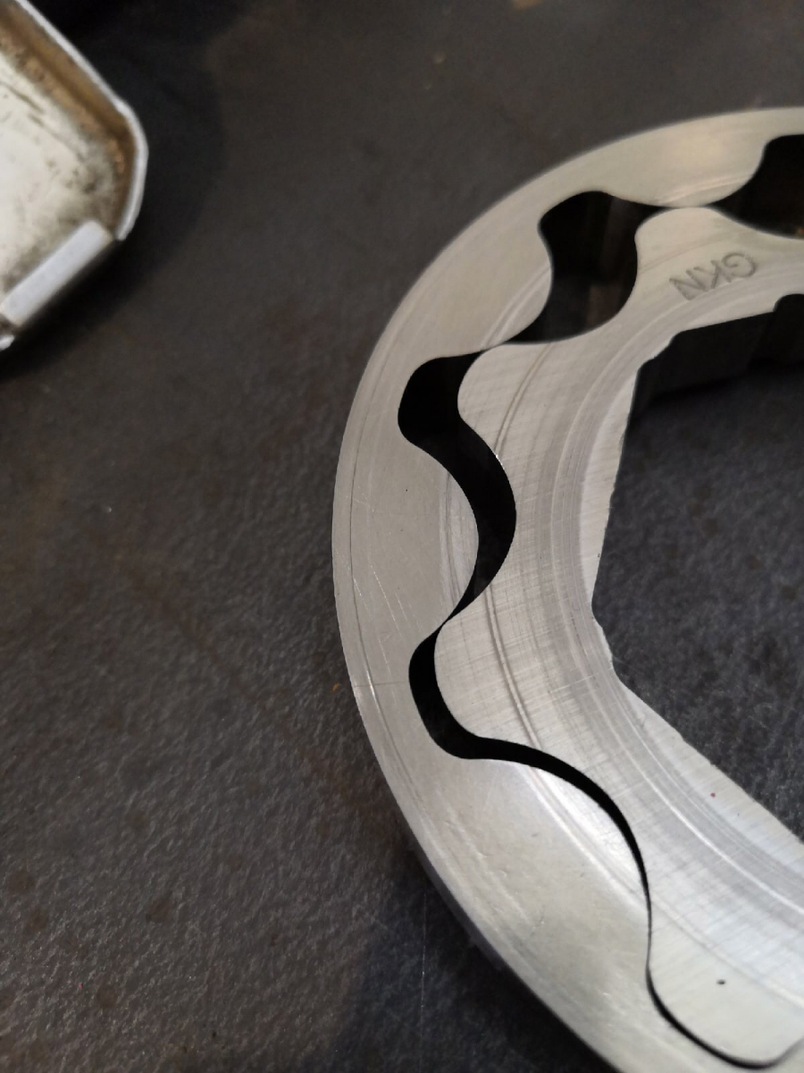

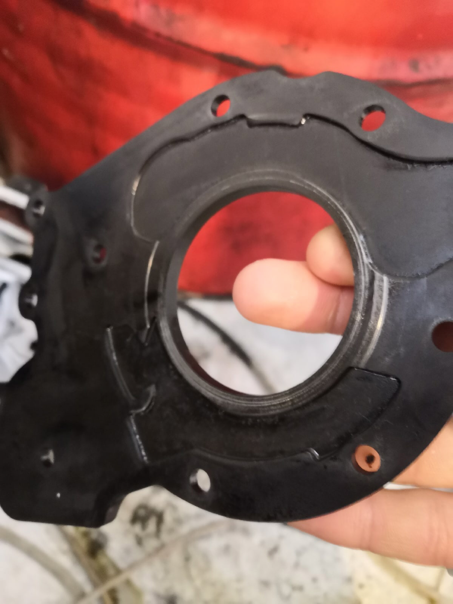

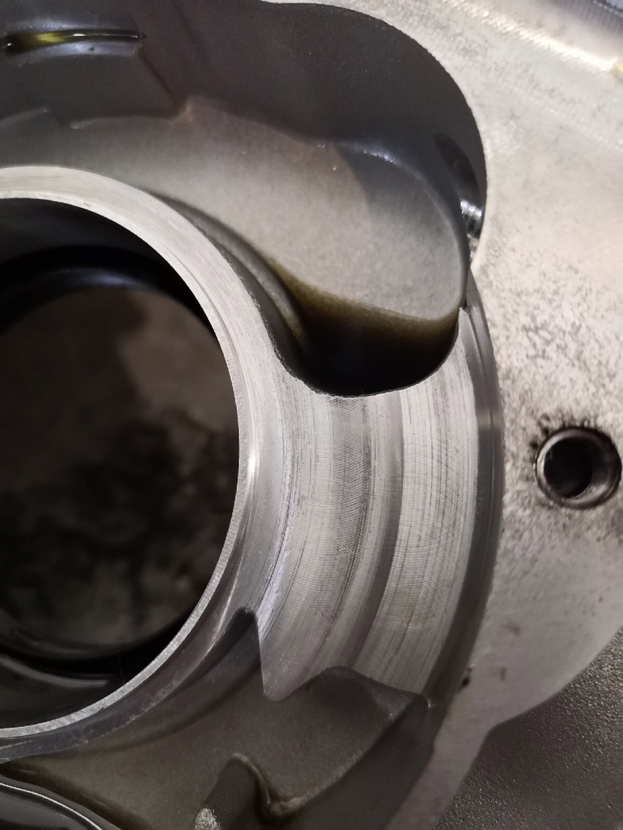

Luck.Gray 5 Опубликовано 17 июня, 2021 @L2140 поменял переднюю плиту в сборе по итогу. Заехал на Сто, поменять теплообменник , и сальник с передней плиты подтекал антифризный. Сняли плиту увидели это. Решили поменять всё. давление на рабочей температуре 1,8 кг. Стало. работа движка мягче стала, разгон бодрее, звуков левых меньше. Много вопросов отпало сразу. единственно что если конкретно пизды дать, один фиг проседает давление до 1,7кг. Но на светофоре встаёт обратно в 1,8кг. Попробовал один раз ради эксперимента. Мой совет, меняйте чаще масло, и фильтра. Ибо это следствие не своевременной замены. Мусор, который отработанный фильтр не фильтрует, летит в маслонасос, а дальше в систему. 1 Поделиться сообщением Ссылка на сообщение Поделиться на другие сайты
Alex030569 6 768 Опубликовано 18 июня, 2021 12 часов назад, Luck.Gray сказал: @L2140 поменял переднюю плиту в сборе по итогу. Заехал на Сто, поменять теплообменник , и сальник с передней плиты подтекал антифризный. Сняли плиту увидели это. Решили поменять всё. давление на рабочей температуре 1,8 кг. Стало. работа движка мягче стала, разгон бодрее, звуков левых меньше. Много вопросов отпало сразу. единственно что если конкретно пизды дать, один фиг проседает давление до 1,7кг. Но на светофоре встаёт обратно в 1,8кг. Попробовал один раз ради эксперимента. Мой совет, меняйте чаще масло, и фильтра. Ибо это следствие не своевременной замены. Мусор, который отработанный фильтр не фильтрует, летит в маслонасос, а дальше в систему. Стоимость плиты тыс 25 ? Замена во сколько обошлась? Если дать гари по трассе минут 30,какое давление потом на холостых? Поделиться сообщением Ссылка на сообщение Поделиться на другие сайты

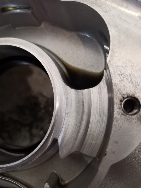

L2140 1 778 Опубликовано 18 июня, 2021 13 часов назад, Luck.Gray сказал: Сняли плиту увидели это это на 99,9 процентах двигателей. Причем, у владельцев Е4, поездивших с дырявым охладителем EGR, оно выявлялось на малых пробегах при диагностике по поводу последствий езды на антифризе вместо масла. И вы еще не изучили регулятор давления масла -там износ поощутимей. 13 часов назад, Luck.Gray сказал: Мусор, который отработанный фильтр не фильтрует, летит в маслонасос, а дальше в систему. фильтр стоит после маслонасоса и масляного охладителя. Поделиться сообщением Ссылка на сообщение Поделиться на другие сайты
Luck.Gray 5 Опубликовано 18 июня, 2021 @L2140 что конкретно на 99,9 % двигателей? @Alex030569 плита 28, снятие установка 4,5. если гари давать 1,7 падает. Поделиться сообщением Ссылка на сообщение Поделиться на другие сайты
L2140 1 778 Опубликовано 18 июня, 2021 57 минут назад, Luck.Gray сказал: что конкретно на 99,9 % двигателей? Кольцевые задиры и потёртости на деталях масляного насоса. Неравномерный износ регулятора давления (плунжер, передняя крышка ДВС) тоже частый. Износ посадочных поверхностей маленькой шестерни и забоины на вершинах зубьев шестерен менее частые. Иными словами, представленное на фото было предсказуемо. Наибольшее влияние на понижение давления горячего масла, я думаю, оказывал закоксованный охладитель. Поделиться сообщением Ссылка на сообщение Поделиться на другие сайты
Luck.Gray 5 Опубликовано 18 июня, 2021 @L2140 я тоже склоняюсь к тому что причиной падения был теплообменник, Больше нечему. На редукционнике были задиры, но он работал ещё. Поделиться сообщением Ссылка на сообщение Поделиться на другие сайты
