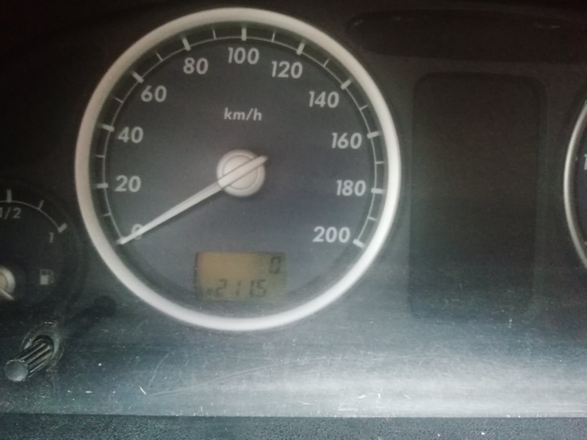

Алексей 52 rus 0 Опубликовано 7 июня, 2021 Заводя газель зимой на уже подсевшем аккумуляторе, сбросился пробег и теперь всегда стоит на нуле, суточный работает, а основной нет. Спидометр, тахометр всё работает, встал только стновной одометр ( он электронный, газель 2009года выпуска). Двигатель умз-4216. Поделиться сообщением Ссылка на сообщение Поделиться на другие сайты

Алексей 52 rus 0 Опубликовано 9 июня, 2021 Снимал АКБ на зарядку, без изменений Вот так сейчас выглядит Поделиться сообщением Ссылка на сообщение Поделиться на другие сайты
rusgg 4 004 Опубликовано 9 июня, 2021 Да это панель умерла, память в частности. Может она идет отдельной микросхемой Поделиться сообщением Ссылка на сообщение Поделиться на другие сайты
Таракан 383 Опубликовано 9 июня, 2021 17 минут назад, rusgg сказал: Да это панель умерла, память в частности. Может она идет отдельной микросхемой Щитков разных фирм навалом. Поделиться сообщением Ссылка на сообщение Поделиться на другие сайты
эдич 3 212 Опубликовано 10 июня, 2021 На некоторых европейских моделях одометры отключаются при пробеге 400 тыс. км.. Может быть и у тебя в программе есть такая функция. На иномарках сматывают пробег умельцы и все начинает работать как раньше. Но в твоем случае, скорее вснго потерялся контакт между одометром и компьютером. На это указывает то что он перестал работать при нагрузке слабого акб. Надо снимать щиток и прозванивать его. Поделиться сообщением Ссылка на сообщение Поделиться на другие сайты
Gazecus59 633 Опубликовано 10 июня, 2021 Можно купить с разборки, в гараже валяется, ценник от 500 р Поделиться сообщением Ссылка на сообщение Поделиться на другие сайты
rusgg 4 004 Опубликовано 10 июня, 2021 1 час назад, эдич сказал: Но в твоем случае, скорее вснго потерялся контакт между одометром и компьютером Если жнернонезавистмая память стоит отдельной микросхемой,то может быть. Если с включённым зажиганием скинуть клеммы с акб , то прерывается команда из процессора в память которая хранит пробег, возникает конфуз, память ждёт продолжения, а проц забыл на чем его прервали у него день сурка. Поделиться сообщением Ссылка на сообщение Поделиться на другие сайты
