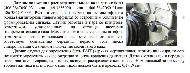

lelby77 5 Опубликовано 15 октября, 2022 Замерял зазор от края датчика до отметчика, вышло 2,5-3,0 мм. Много это или мало? Поделиться сообщением Ссылка на сообщение Поделиться на другие сайты

L2140 1 757 Опубликовано 15 октября, 2022 10 часов назад, lelby77 сказал: Замерял зазор от края датчика до отметчика, вышло 2,5-3,0 мм. Много это или мало? 1 Поделиться сообщением Ссылка на сообщение Поделиться на другие сайты
lelby77 5 Опубликовано 16 октября, 2022 Спасибо 2140, ценная информация. Поменял шестерню, хотя старая в идеальном состоянии. Сделал зазор до отметчика 0,5-1,0 мм. Как соберу, обязательно отпишусь о результатах. Предохранители давно стоят в большой коробке, регулярно их проверяю. 1 Поделиться сообщением Ссылка на сообщение Поделиться на другие сайты

lelby77 5 Опубликовано 18 октября, 2022 В 17.10.2022 в 09:25, ZAN57 сказал: Лишь бы осевого люфта не было на выработке фиксирующих шайб... имеется в виду люфта до 0,5мм, чтобы датчик не снесло... Привет, у меня осевой люфт распредвала миллиметра три. Но я этого не боюсь, т.к. благодаря косым зубьям шестерни вал всегда стремится в сторону КПП. А против часовой стрелки коленвал я не кручу. Теперь по теме: с выставленным зазором проверил три имеющиеся у меня датчика. За весь день ни разу чек не выскочил. Ещё раз спасибо за всем за подсказки. 1 Поделиться сообщением Ссылка на сообщение Поделиться на другие сайты
