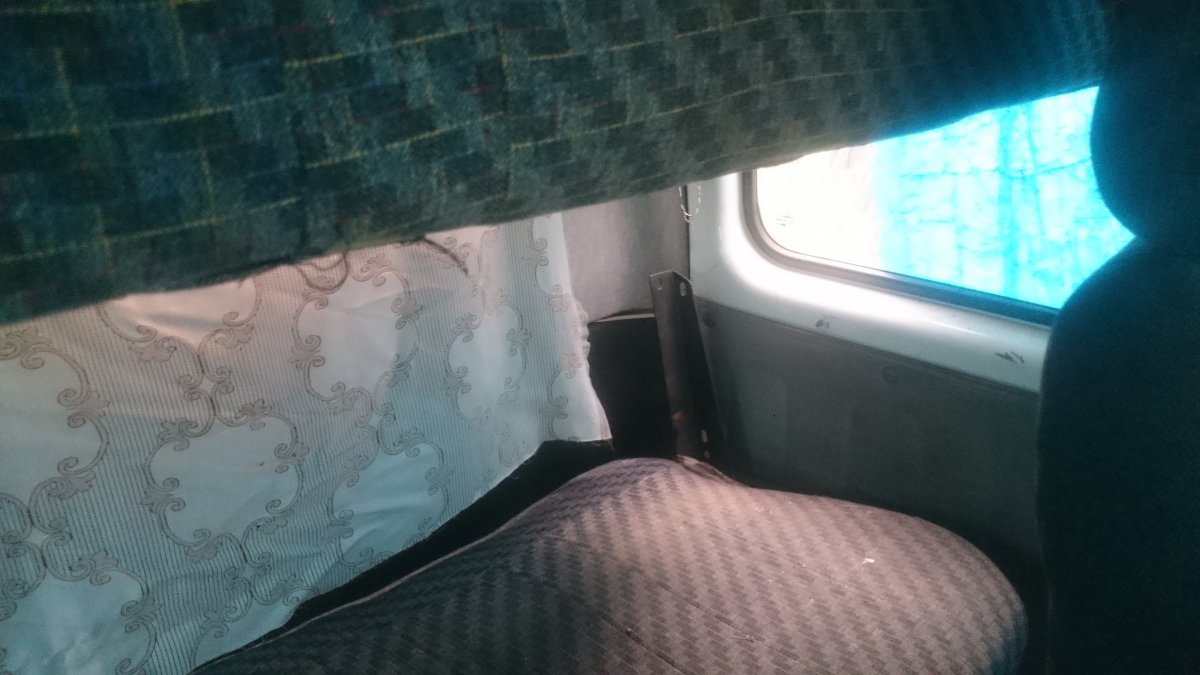

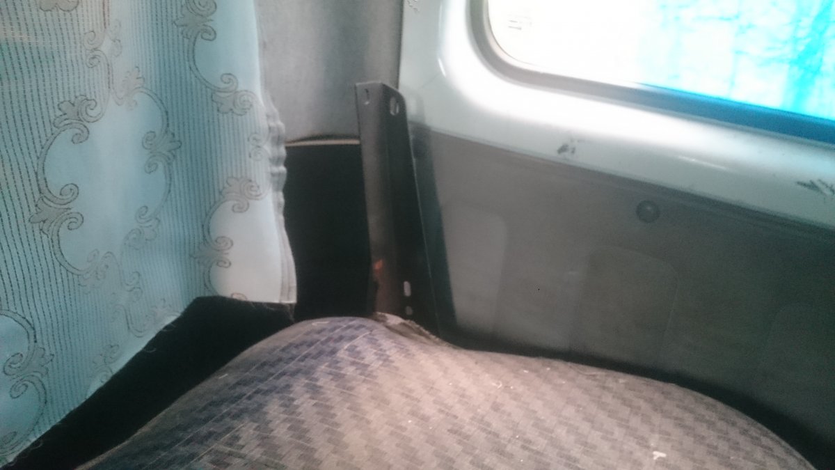

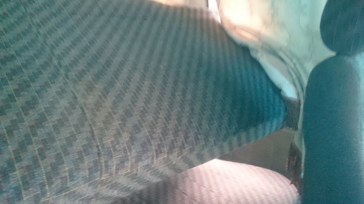

Offroader 39 Опубликовано 19 июня, 2021 Может кто знает. Имеем Фермер переделанного "Центртранстехмаш". Обратил внимание что нижний диван у него сплошной. Решил дёрнуть за спинку и она поднялась как верхняя полка. Обратил внимание что она закреплена на место ремней безопасности заднего ряда. Суть вопроса в следующем. Как вторую полку фиксировать ? Под ней есть небольшие торчащие уголки. Сбоку самой спинки-полки есть явные железные выступы. Ну как будто нехватает или тяги между уголком на нижнем сидении и верхней полкой или уже тросов которыми верхняя полка цепляется к потолку. Но на потолке нет ответных частей. Может у кого была такая машина и подскажите как её полноценно нужно фиксировать верхнюю полку ? Поделиться сообщением Ссылка на сообщение Поделиться на другие сайты
lostmedia 355 Опубликовано 19 июня, 2021 У меня не Фермер, но по аналогии с 2-х местным диваном, спинка должна крепится на этих уголках на 3-4 фото. То, что у тебя, по-моему, это уже чей-то колхоз. Поделиться сообщением Ссылка на сообщение Поделиться на другие сайты

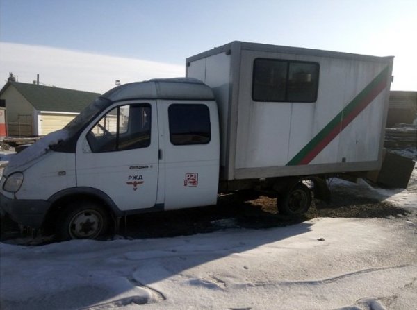

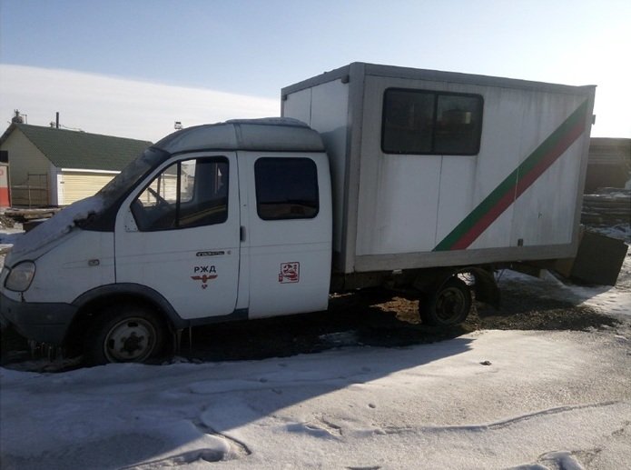

Offroader 39 Опубликовано 20 июня, 2021 (изменено) Так в том то и дело... что на колхоз не похоже . ВРоде как всё по заводскому. Просто я не зря написал что она у меня ТРАНСМАШЕВСКАЯ. Там даже на табличке так написано, понимаешь не завод ГАЗ типа а вот ТРАНСМАШ... и VIN у неё не на те цифры начинается... Как звоню продавцам запчасть подобрать, они говорят скажите VIN , я им называю они говорят это не VIN или VIN не для газели... а у меня он на кабине выбит... и раму удлинена с завода на заклёпках. Ну видно что это не колхоз и даже не луидор... а наоборот как бы на заводских мощностях сделано но с небрежностями. Она вот такой мастерской сделана. Ну видно что наверное ГАЗ им отправляет ЛЫСЫЕ шасси... они там лепят свои кузова, рамы удлиняют и набивают свои VIN какие им хочется... Так вот я мыслю что спальник тоже они заделали такой... ну типа для рабочих лежанки. НУ Я ТАК ДУМАЮ... только теперь бы понять как оно должно фиксироваться... Ну сделано как то очень добротно для колхоза. прям болты специальные , какие то ушки ещё стоят. и с боков из спинки тоже какие то шляпки торчат... ну вот всё как завод делал... и на спинке какбы разделения в паролоне под спины 4 человек.. и они же какбы ограничивают чтобы ты не упал сверху если пьяный спиш. но я говорю прям не скажеш что это колхоз.. Изменено 20 июня, 2021 пользователем Offroader Поделиться сообщением Ссылка на сообщение Поделиться на другие сайты

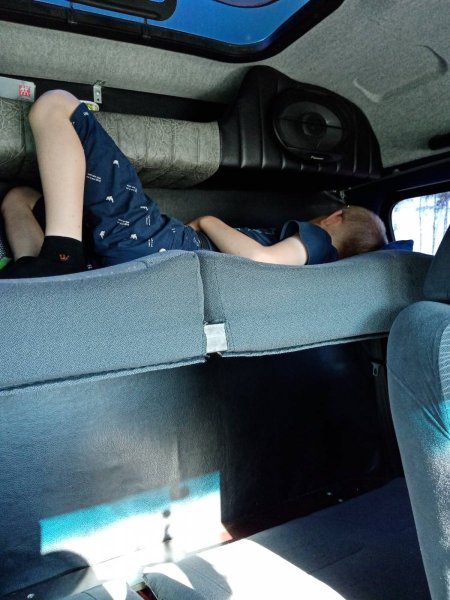

Maks52 642 Опубликовано 2 июля, 2021 (изменено) В 19.06.2021 в 21:16, Offroader сказал: Может у кого была такая машина и подскажите как её полноценно нужно фиксировать верхнюю полку ? Это колхозный спальник)) если как полку использовать, то можно за ручки над окнами зацепить. а если там спать, то надо серьезнее крепить. У водительского и пассажирского ремня безопасности (на стойке ) два положения , там мощная закладная гайка. И на боковой спинке внизу закладная гайка в трубе, самое простое это тросик или цепочку закрепить к спинке и в поднятом положении крепить за болты ремней безопасности на стойках. Я для ребенка делал Изменено 2 июля, 2021 пользователем Maks52 1 Поделиться сообщением Ссылка на сообщение Поделиться на другие сайты
Offroader 39 Опубликовано 3 июля, 2021 19 часов назад, Maks52 сказал: боковой спинке внизу закладная гайка в трубе, самое простое это т вот вот вот.. это оно я то думал у меня какой то эксклюзив а оказывается просто Special edition ... Ну буду думать... с одной стороны хочется его сделать, а с другой стороны хочется новый заказать с ящикаи снизу и полками и столом посредине... Но как вариант я понял. Кстати на втором этаже а ещё и с полкой наверное тесно. Поделиться сообщением Ссылка на сообщение Поделиться на другие сайты
Maks52 642 Опубликовано 4 июля, 2021 В 03.07.2021 в 18:24, Offroader сказал: и на втором этаже а ещё и с полкой наверное тесно. Для ребёнка нормально, полка практически не мешает. На этом диване двое помещались )) а для высоких там один фиг длины не хватает, Поделиться сообщением Ссылка на сообщение Поделиться на другие сайты
Михалыч S360VYM 601 Опубликовано 5 июля, 2021 В 03.07.2021 в 01:40, Maks52 сказал: Это колхозный спальник)) если как полку использовать, то можно за ручки над окнами зацепить. а если там спать, то надо серьезнее крепить. У водительского и пассажирского ремня безопасности (на стойке ) два положения , там мощная закладная гайка. И на боковой спинке внизу закладная гайка в трубе, самое простое это тросик или цепочку закрепить к спинке и в поднятом положении крепить за болты ремней безопасности на стойках. Я для ребенка делал Подушки спинки формованные, лежать не удобно. Лучше изготовить новый поролон . типа 5см. Чтоб была ровная поверхность Подвешивать можно просто петлями , за крючки. Крючки прикрутил на саморезы . 3 шт на крюк , держат. Поделиться сообщением Ссылка на сообщение Поделиться на другие сайты
