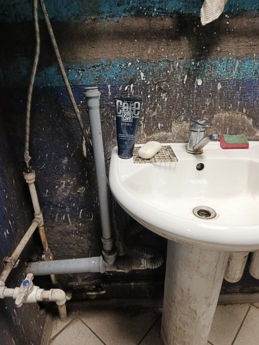

Похоже замерз сегодня слив от умывальника при -27С (( Наверное первая труба 115мм из пяти, которая идет под полом холодной веранды. Остальные 4 трубы довольно глубоко закопаны в землю и снег сверху ещё.

Я туда уже соли насыпал немного в трубу)) Странно как то, вытаскиваешь трубу сифона слива из раковины и из неё ручьем течет в ведро. Потом льешь воду прямо в трубу - тоже уходит вода со свистом. Вставляешь слив в трубу и все, вода стоит в раковине!

valemat
1 час назад, Алексей Ф. сказал:
А отвод воздуха из ямы у тебя есть?

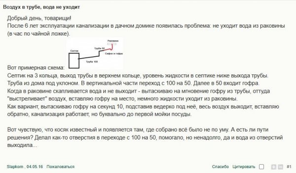

воздух там https://www.forumhouse.ru/threads/359423/

Там по сути и ямы то нет, полметра углубление накрытое поддоном. Раскопал 30 см снега, снял поддон. На выходе из трубы сухо и лед, но палку далеко можно засунуть в трубу.
Похоже все же под полом веранды наморозили воды, перестала уходить вода в трубу и напрямую .
Может разобрать переход из кухни в трубу и вылить туда напрямую банку незамерзайки?
Алексей Ф.
Разобрал переход с 50мм на 110мм, там вода стояла, ещё не замерзла, тряпкой высушил воду из вертикальной трубы на 110.
Здравствуй опять помойное ведро до апреля, а может и хуже, если лопнет труба под верандой или дальше, где то.

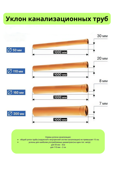

@Алексей Ф. В канализации не должна вода мёрзнуть.Значит уклон неправильно задал и она стоит где то.
Уклон приличный, особенно после первой трубы .

Приличный уклон не есть хорошо.Получается вода уходит быстрее,а какие то тяжёлые отходы остаются без воды и оседают в трубе.А должно все плыть вместе.Для этого и делают правильный уклон.
Не думаю, что там через сифон раковины много отходов проходило.
Не знаю как вычислить процент уклона. Первая труба по моему в начале стоит на 3 кирпичах, а в конце на одном кирпиче, но это не точно, нет фото таких.
То есть перепад 10 см точно есть, дальше больше, пятая труба закопана на метр.
Получает на 15 метрах перепад высоты больше метра точно .
